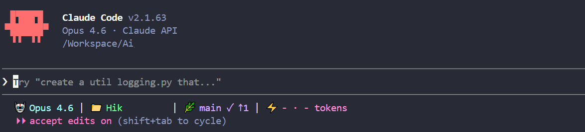

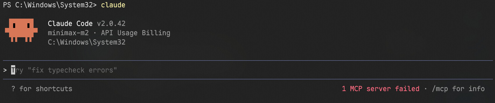

请教一个问题, 我配置好之后可以正常展示, 然后我是用cc switch切换到其他中转之后, 就不展示了, 怎么才能都展示出来了呢
ccswitch 干的呗 感觉是无脑改配置改到了
每一份里都添加
看看 settings.json

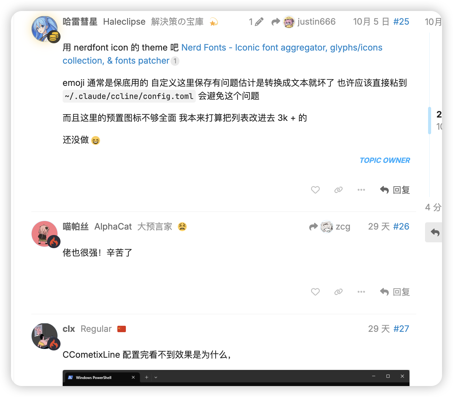

跟哈雷大佬咨询一下,model这一栏显示的是返回消息中的model还是cc里面配置的model?因为在跟佬友讨论有没有简洁的方法显示上游实际执行的模型名称 https://linux.do/t/topic/1008251/41?u=foward
懂了佬,cc switch没配置通用配置,切换被刷掉了
我勒个哈雷大佬太强了

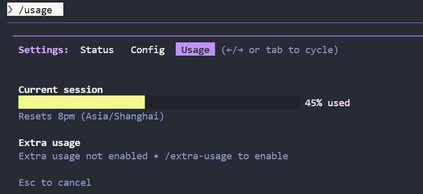

这个官方是指 claude官方吗,国内这些coding套餐不行是吗
不行的哦 这个是请求官方的api 拿的 周/5h限额使用量
国内的话如果有 还得做单独适配 自己弄个Segment
不对w 你这不显示了 Context Window 了么
Usage 是官方订阅用的 中转站用不了

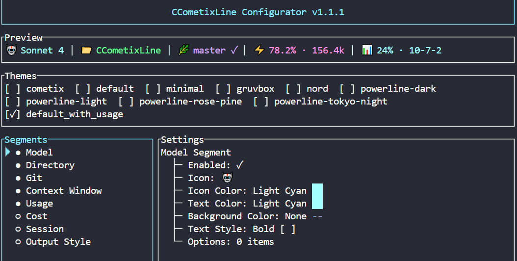

重新生成的,主题都是新命名新的。按了 S 保存, W 写了新主题。~/.claude 都是今天新创建的
符合要求吗?
