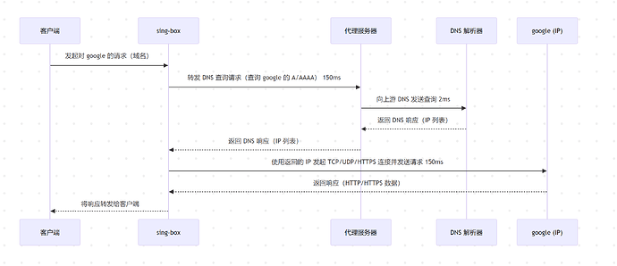

至于你的体验上的差别,主要是 dns 解析上的差异。sing-box 按照你当前的配置文件,请求 google 的流程是 sing-box 接受客户端访问 google 的请求,sing-box 通过代理进行 dns 请求,使用返回的 dns 结果使用 ip 访问目标域名。
这么说有点抽象,我让ai画了个时序图

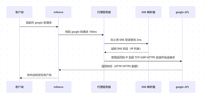

而 clash 就要简单不少,是直接域名到代理服务器,代理服务器请求dns再访问。
那么sing-box 访问 google 的首屏延迟可能是 150(dns请求)+150(http请求),clash 就是只有 2ms + 150ms 了。简单说就是 dns 解析变慢了
那么问题大吗,其实也不大,这样的优点是完全的控制 dns 的解析,不会出现 dns 泄露的问题,而且 dns 是会被缓存的,第二次访问就没有多的 rtt 了,主要是你用的是美国的节点,放大了这个问题

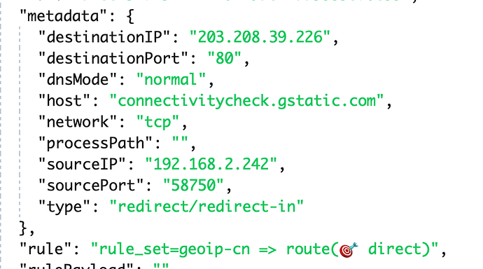

没有开启fakeip,route中不写action:resolve,好像也能匹配到geoip上。从zashboard截的图

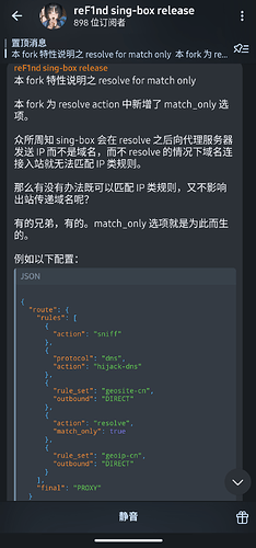

reF1nd分支好像可以做到类似mihomo的分流方式
