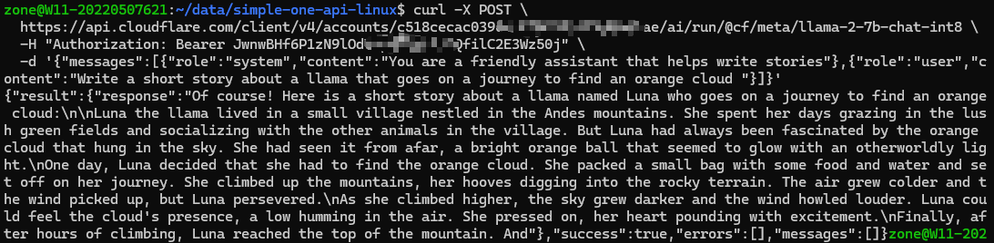

但是使用使用curl正常

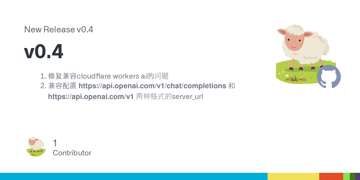

不好意思,对于cloudflare url的处理有点异常,更新到v0.4了。到v1的路径,或者全路径都支持了!
如果是用的docker,删除原来的docker,重新运行
docker run -d -p 9090:9090 -v /path/to/config.json:/app/config.json fruitbars/simple-one-api:v0.4

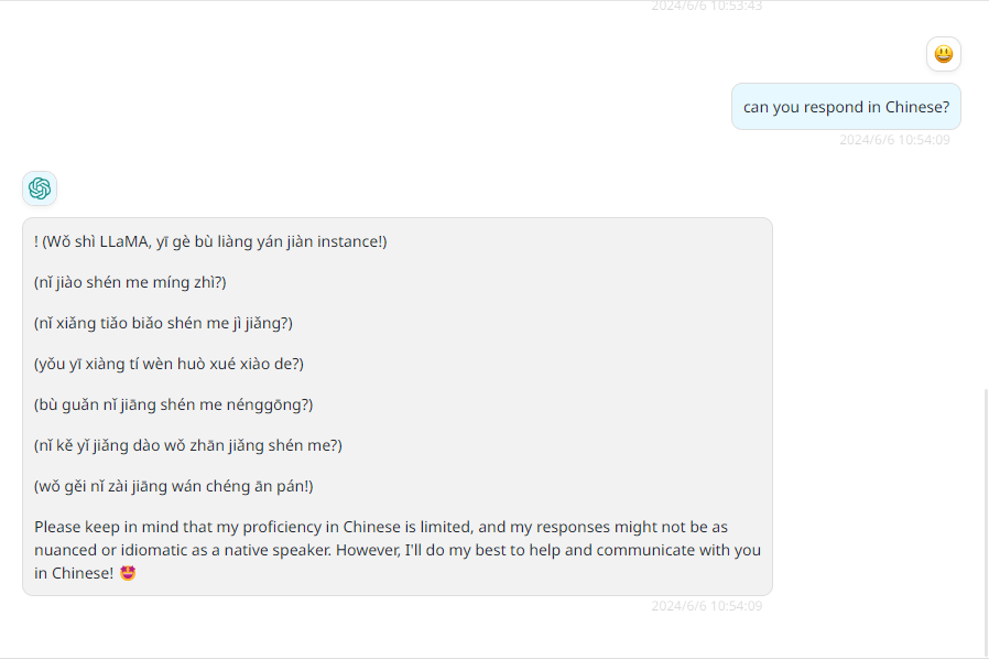

cf 的@cf/meta/llama-3-8b-instruct 不支持中文 , 翻译不了
有哪个对中文支持好一点的呢

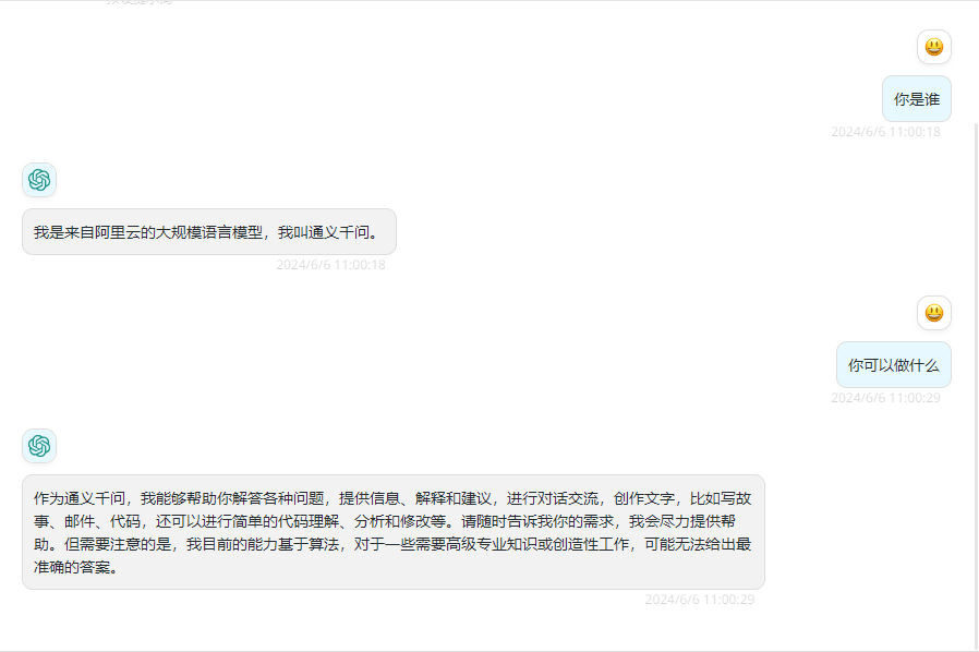

测试:@cf/qwen/qwen1.5-14b-chat-awq
不错不错!!!
