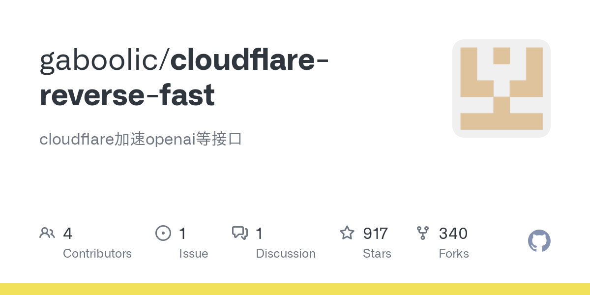

作者还有CF的项目

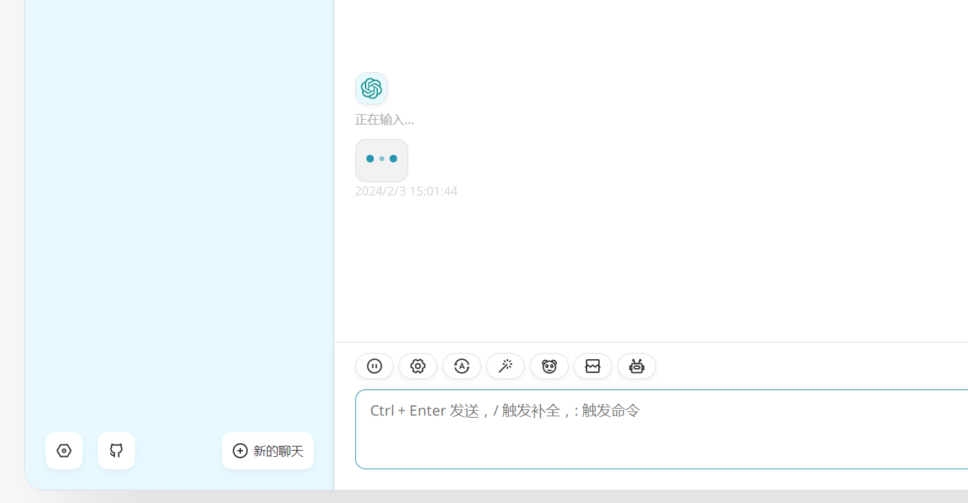

我用ChatGPTNextWeb 部署的,接口也反代了。目前是使用移动网络的话,无需任何代理就能直接对话。但是使用联通或者电信的话,能正常访问聊天界面,就是AI回复时一直在转圈,没有反应。请教下,这是什么问题呢

我vercel绑定了域名,不用代理什么网络都可以直接访问 nextweb页面的,只是在AI回答时会出现移动可以直接回答,联通和电信回答就一直转圈,没有反应。目前不清楚是哪里出了问题
如果是vercel直接绑定的域名,那国内有的环境 运营商什么的可能导致域名直连vercel被污染了,你试试先把域名托管到cf,再根据vercel的提示在cf中添加vercel的cname记录,把小黄云cdn开关打开,试试会不会好些
如图中显示啊,用vercel部署后并绑定域名后,任何网络都可以访问这个网站,这个和CF家小黄云开不开没什么关系吧,如果访问不了可以试着打开小黄云。我现在遇到的问题就是图中AI回复时,移动能直接回复,联通和电信不能回复,一直显示正在输入。。
我是这么理解的:cf小黄云的作用是解决无法直连vercel的问题,不过根据你的描述,三网都可以直连。但是一直显示正在回复,说明你和vercel(ChatGPTNextWeb)之间的通信存在问题。可是之前明明可以加载出来页面。是不是联通电信嗅探到特征阻断连接了还是怎么回事 建议你自己摸索一下或单独发贴问问
