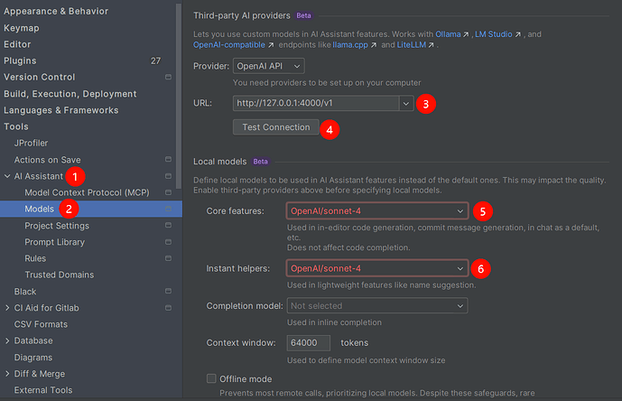

在IDEA Assiatant 使用自定义的API
由于IDEA aiassiatant 不支持输入apikey
然后就搜索到了liteLLM 这个网关可以做代理,下面是具体的实现步骤,以及过程中遇到的问题。

在IDEA中进行配置
等待liteLLm proxy启动完成后就可以进行配置了,测试连接后就可以根据配置的模型进行工作了
