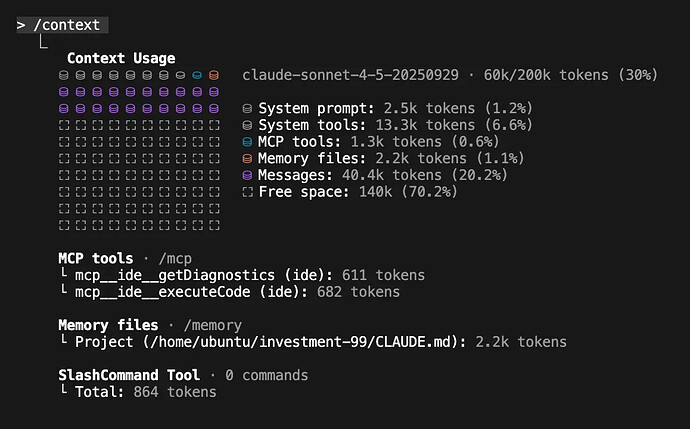

我建议在编码会话中至少运行一次 /context ,来了解你那 200k token 的上下文窗口是如何被使用的(即使是 Sonnet-1M,我也不相信完整的上下文窗口能被有效利用)。对我们来说,在我们的 monorepo 中,一个全新的会话基线成本大约是 20k token (10%),剩下的 180k 用于你的实际修改——而这很快就会被填满。
这是我最近一个个人项目中 /context 的截图。你可以把它想象成磁盘空间,随着你开发一个功能,它会逐渐被填满。几分钟或几小时后,你就需要清除消息(紫色部分)来腾出空间继续工作。

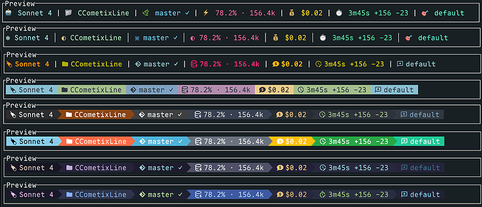

「Ads」CCometixLine 超绝观测 Context Window
