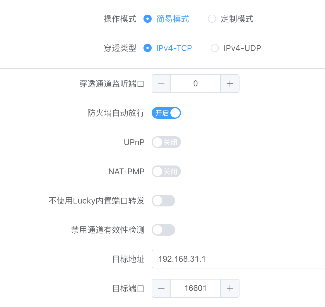

不知道是不是用法不同,我这边 lucky 看起来不需要 UPnP.
lucky 直接托管了网络管理服务,你按照我这个配置试试
31.1,是本机,还是另外局域网另一个设备呢
本机,我就是在路由器上装的插件
这个就是转发 lucky web界面
找到原因了,openclash的锅,要改一下dns配置了,感谢了
