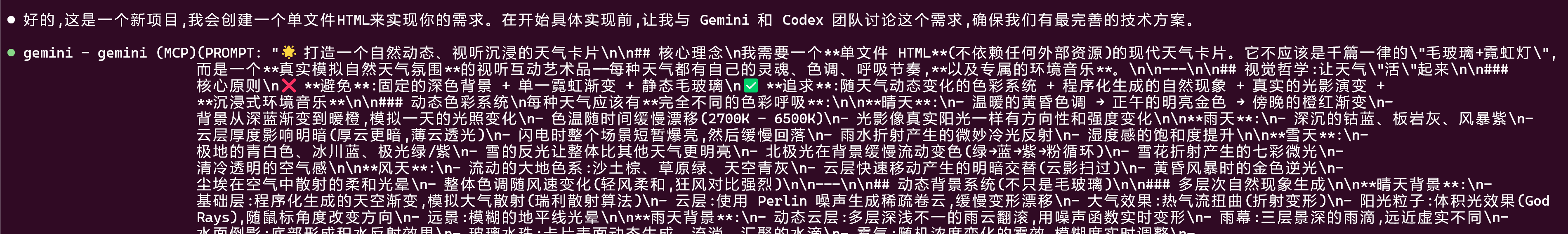

大佬,现在gemini 3 pro能加入这个mcp工作流么
可以的,我已经在测试了,大概率这两天发布
牛皮,大大的支持,等到时机成熟,我也试试 :distorted_face:
希望佬调教好genmini,分享一下cc+codex+genmini,协同开发!!!

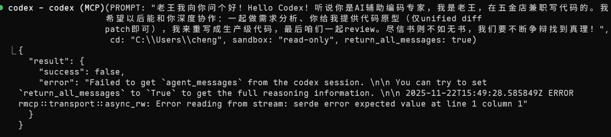

不返回信息,咋搞嘛?后台都不工作了, cc里面没停止,问了一下codex,PS E:\BaiduNetdiskDownload> uvx --from git+https://github.com/GuDaStudio/codexmcp.git codexmcp
[11/22/25 20:14:21] ERROR Received exception from stream: 1 validation error for JSONRPCMessage server.py:654
Invalid JSON: EOF while parsing a value at line 2 column 0 [type=json_invalid, input_value=‘\n’,
input_type=str]
For further information visit Redirecting...
{“method”:“notifications/message”,“params”:{“level”:“error”,“logger”:“mcp.server.exception_handler”,“data”:“Internal Server Error”},“jsonrpc”:“2.0”}
出现了这个问题,我的是windows端

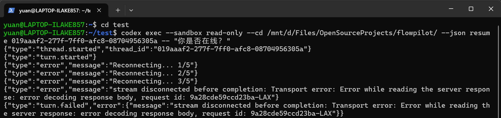

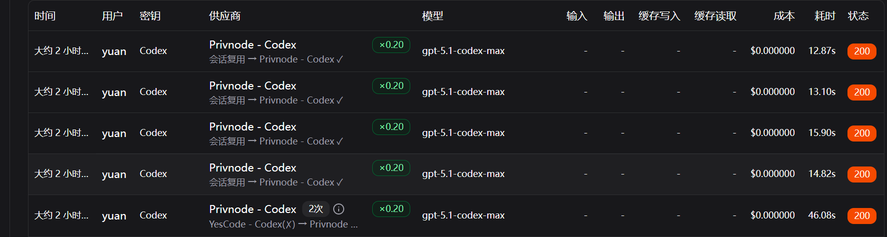

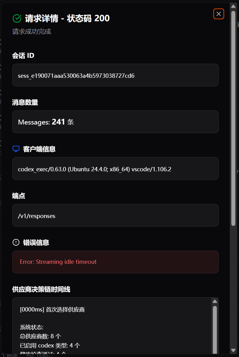

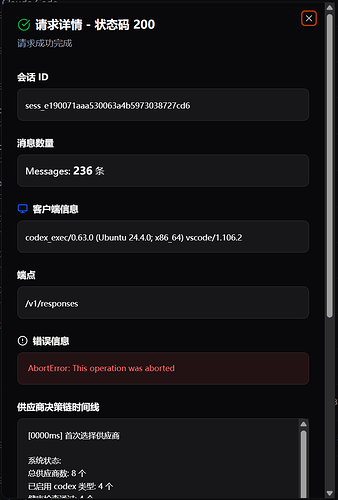

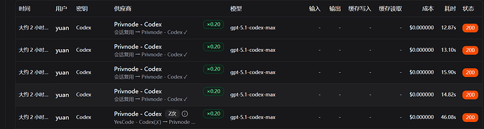

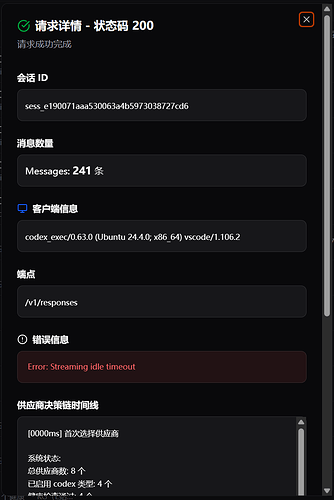

佬,最近一直在用你开源的这个mcp,请求次数多了之后就会遇到以下两种情况,不知道佬有没有遇到过
观测后台的请求发现遇到这种情况时一般既没有输入也没有输出

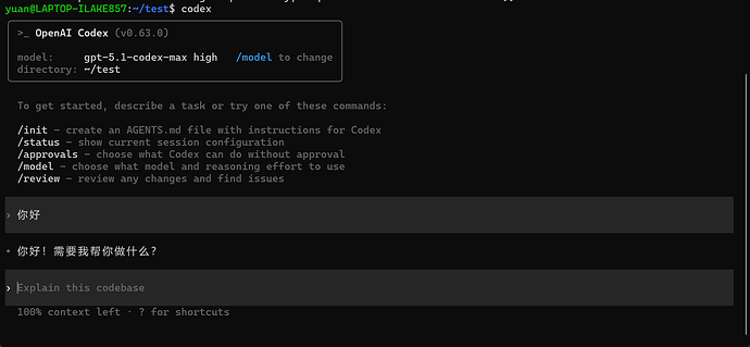

另外我手动启动了Claude Code调用的命令恢复会话时,输出结果如下
但是我能确保连接是没有问题的,因为后续我立即调用codex,结果如下
求佬解答
看着应该就是网络连接波动,或者服务提供商中转写的有问题
