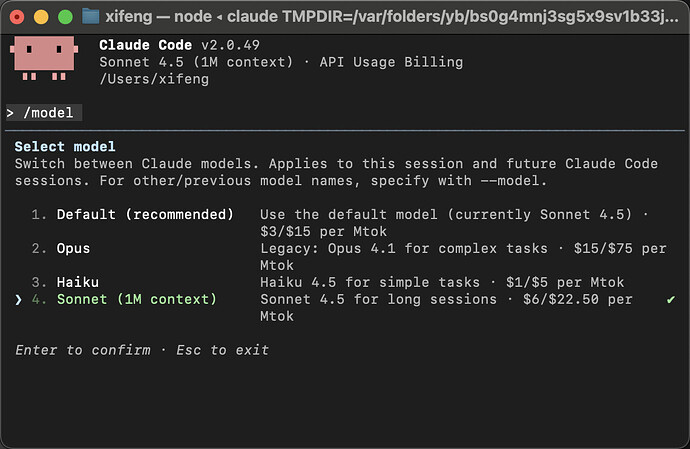

如图 我使用的是某中转的API 可以使用 /model sonnet[1m] 正常切换1M模型
佬友们 我该如何测试这个上下文是否是真的1M呢 之前好像是只有官方API才有的 我问了好几个朋友也都可以这样设置 是因为灰度范围变大了吗

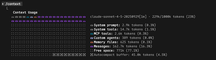

/context可以看到当前已经用了多少上下文,指定模型大部分都是假的,虽然能用,但是达到200k就不行了,官方说了,只有极少数的200刀max套餐有1M灰度内测。
我已经验证过了,你想验证可以按照我这个操作自己试试

设置完之后 定价也显示了 十月份的时候 只能显示模型 没后面的描述

现在自动压缩可能开着,检查一下,关掉再测试,然后等超了你就执行/context,查看上下文信息就行,如图
目前已经跑到了230K 切换到这个模型之后 跑的有点慢 思考过程比较长 更爱思考了一点

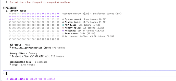

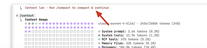

你继续跑呗,满了就会提示这个:
然后大概就是250K左右(有损耗的也就是标称的200K)
