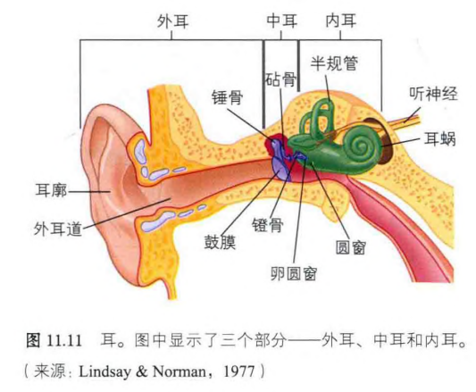

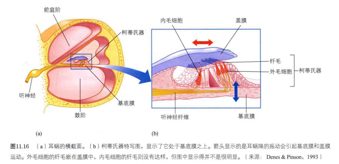

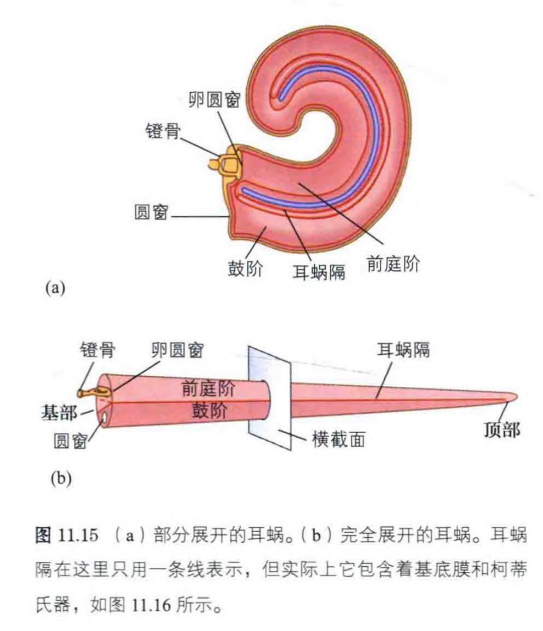

1.耳朵是如何把声信号(空气振动)转换为电信号(神经脉冲)的:
  我们的听觉感受器(柯蒂氏器,Corti’sorgan)位于内耳的耳蜗中:

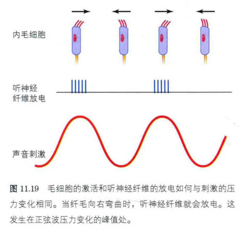

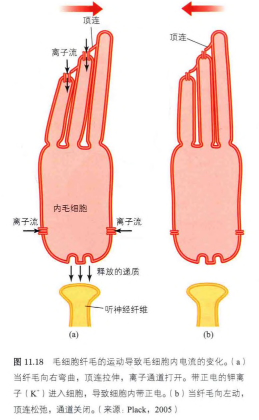

  声音的振动会使柯蒂氏器中的毛细胞的纤毛朝一个方向弯曲,释放神经递质,引起突触后听神经纤维的放电:

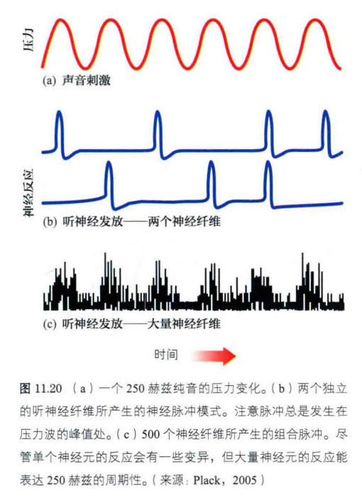

  和大多数神经元一样,听神经也有不应期(refractory period)。就像大多数男同胞,听神经产生冲动后,需要一段时间复原,这意味着在单位时间Δt内,某个特定的听神经只会对声音进行一次采样。我们的听觉是大量听神经产生脉冲的叠加结果,这从中心极限定理的角度很容易理解:

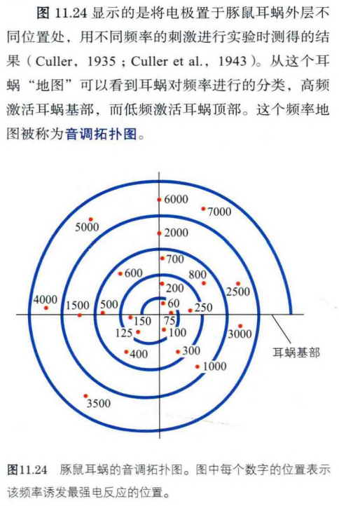

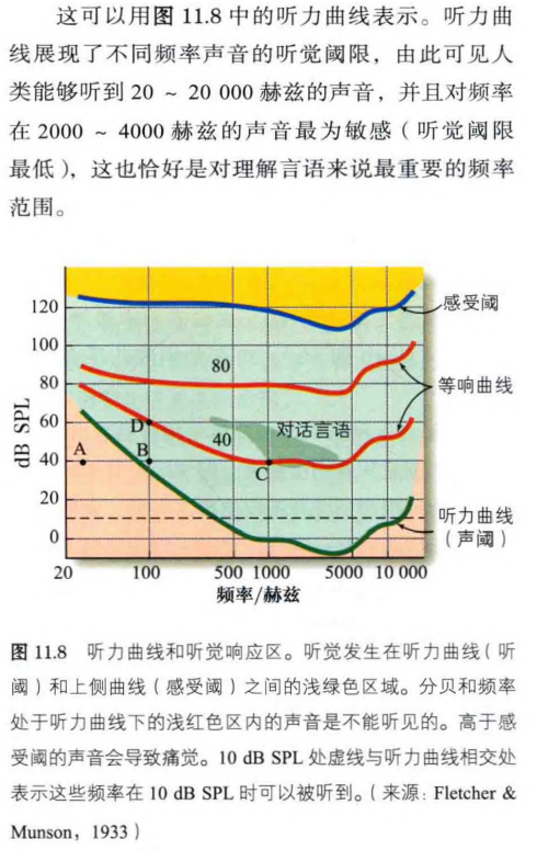

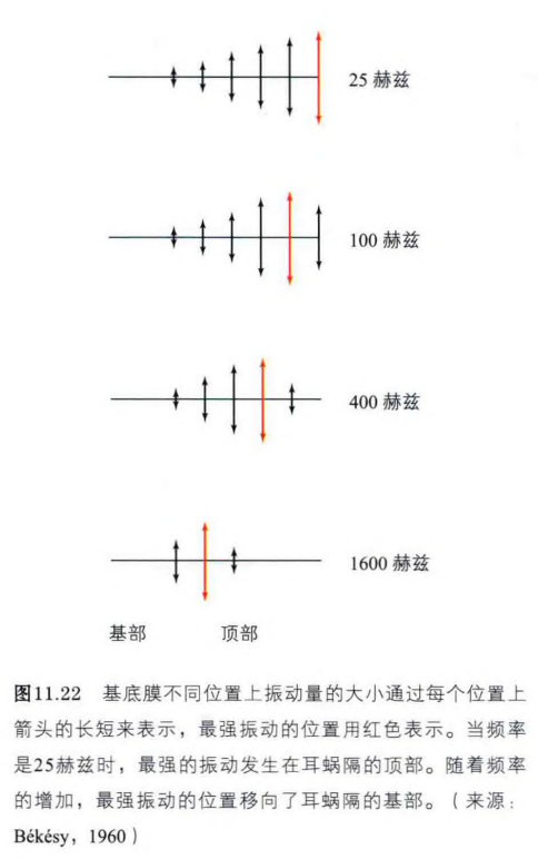

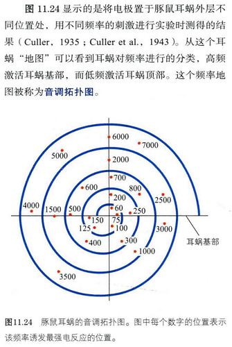

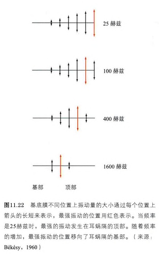

2.耳蜗(基底膜)是一个带通滤波器:
  当声音通过耳蜗的液体时,会引起基底膜的振动。这些振动沿着基底膜传播,不同频率的声音会在基底膜的不同位置(对应不同的毛细胞)产生最大振幅。这种频率选择性使得耳蜗能够将不同频率的声音分开:
  人耳的带宽约为20kHz:

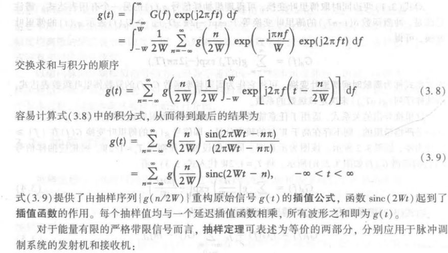

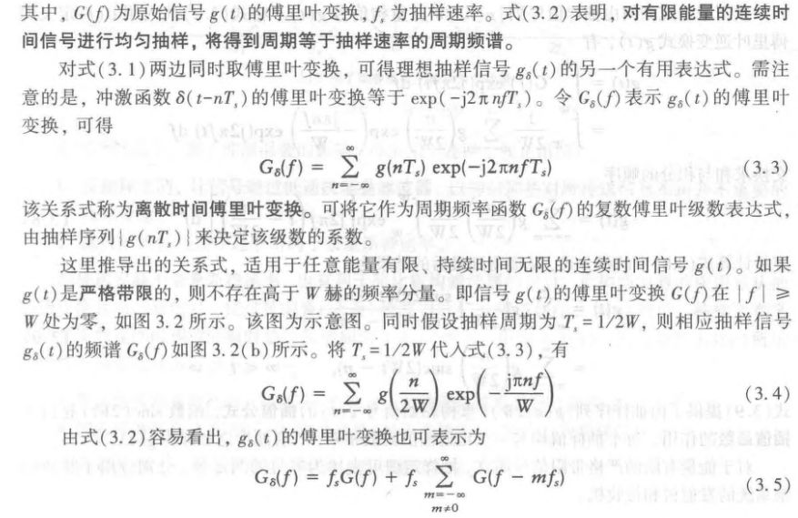

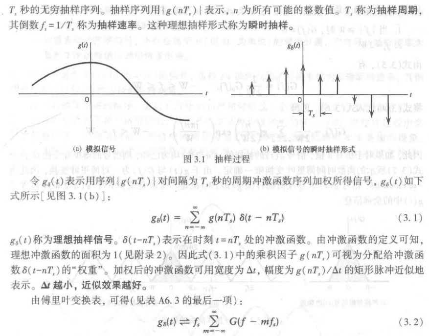

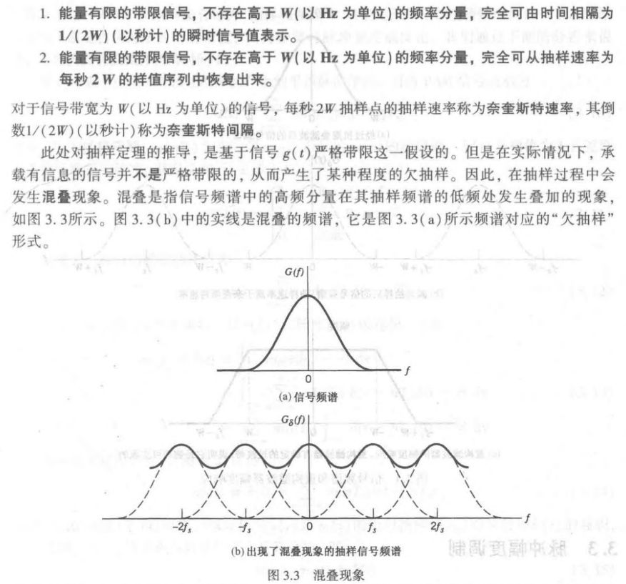

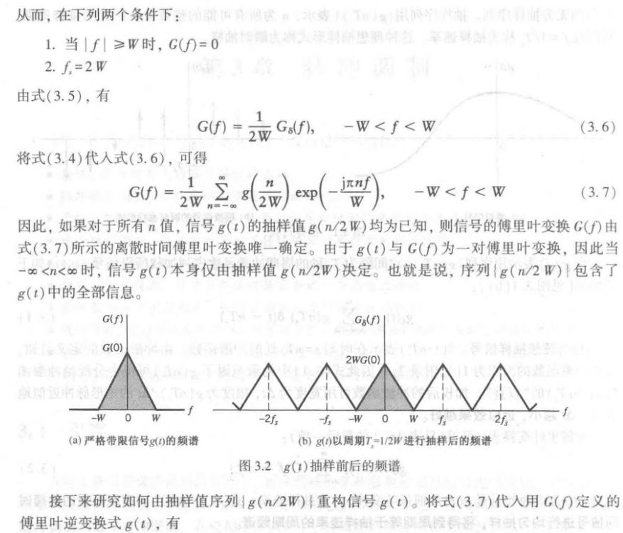

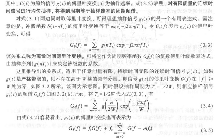

3.奈奎斯特定理:
  经过上面的讨论,我们知道声音信号对于人耳是能量有限的带限信号,所以可以应用奈奎斯特定理。
奈奎斯特定理的数学证明,有兴趣的站友可自行展开查看

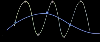

  一个简单的例子来体会奈奎斯特定理,下面是两张完全一样的条纹图,后者缩放为原来的75%:
  我们可以看到,在缩放(下采样)原条纹图的过程中,好像出现了频率更低,周期更长的条纹。这就是所谓的混叠(Aliasing):在信号采样过程中,由于采样频率不足(低于奈奎斯特频率),导致高频信号被错误地解释为低频信号的现象。如图,黄色线条是原信号,蓝色线条是采样得到的信号:

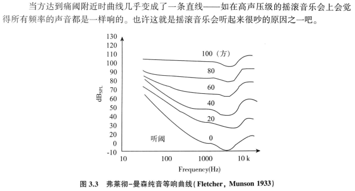

这也能解释站友提出的“重金属摇滚更容易爆音”:
  在摇滚乐中,各种频率的声音接近痛阈,如果采样率不够,音频信号中的高频成分会被错误地解释为低频成分,如果混叠产生的低频成分与原始信号的低频成分叠加,使得总信号幅度超过了信号处理系统的动态范围,就会导致削顶失真。这种失真表现为音频中出现不自然的、刺耳的噪音,即所谓的“爆音”。

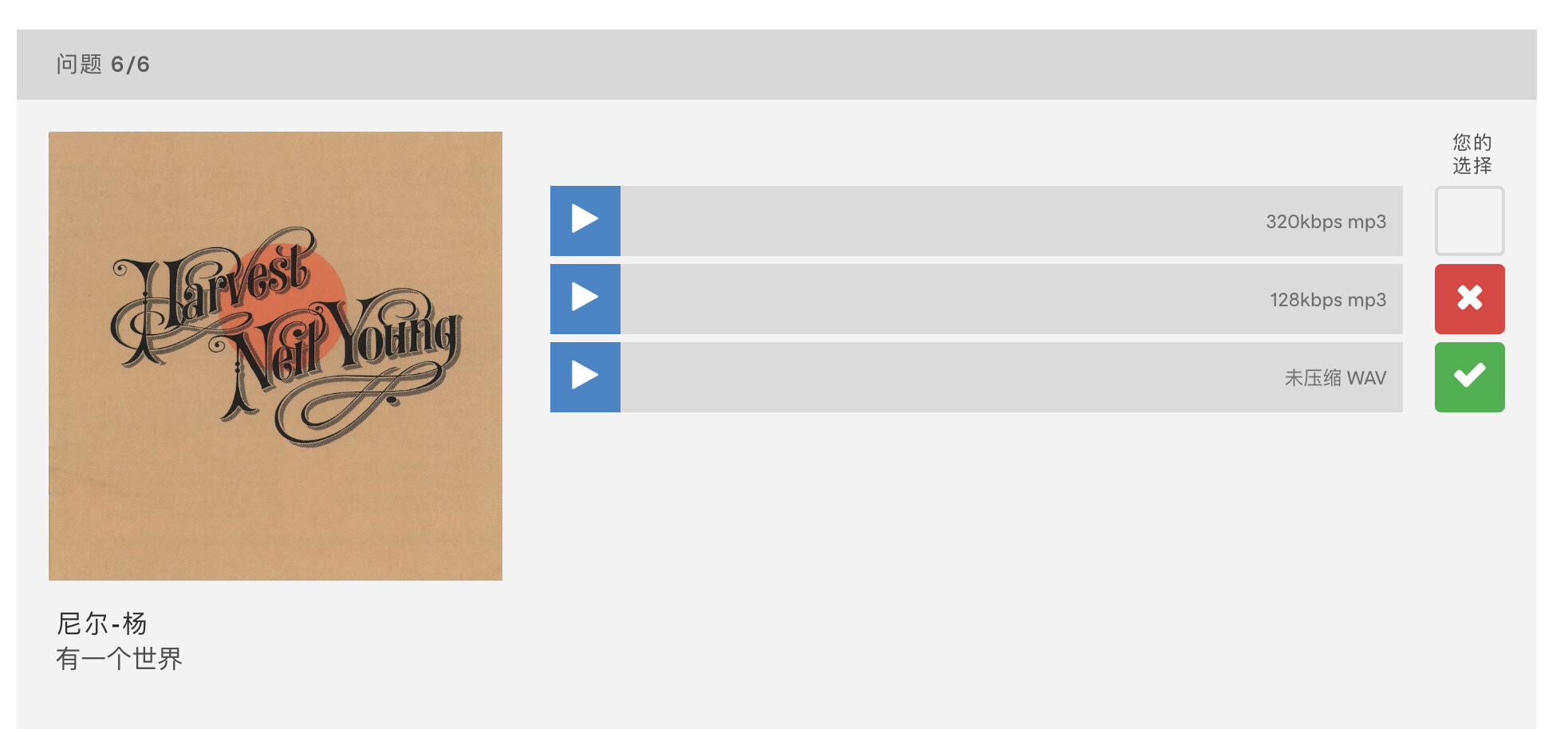

5.有没有办法试试我是不是金耳朵?
  测试网站

醉了, 有bug, 可以从加载时间判断出音质
听不出来
醉了居然128都听不出来
