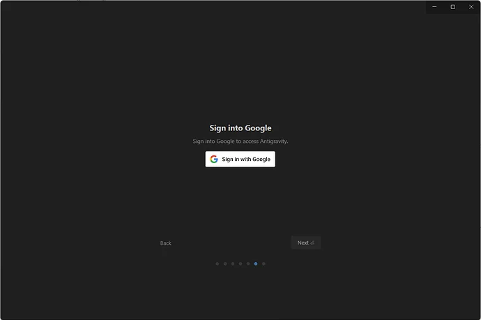

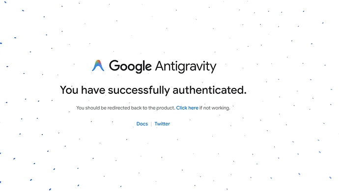

问题一:最初的问题,跳转并在网页端操作登录谷歌账号后,跳转会antigravity界面无任何登录显示,界面如下
解决方案一:谷歌IDE antigravity 解决登陆问题-- win、mac通用版本 参考佬的方案

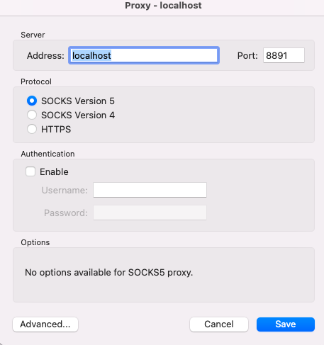

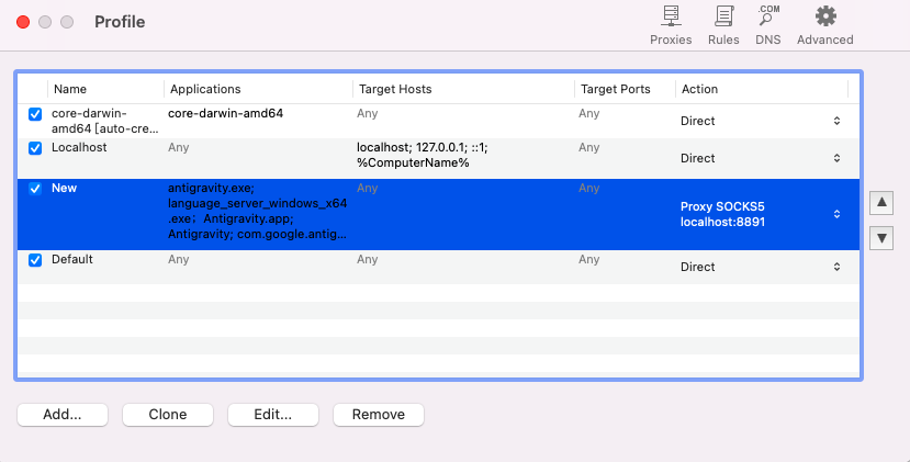

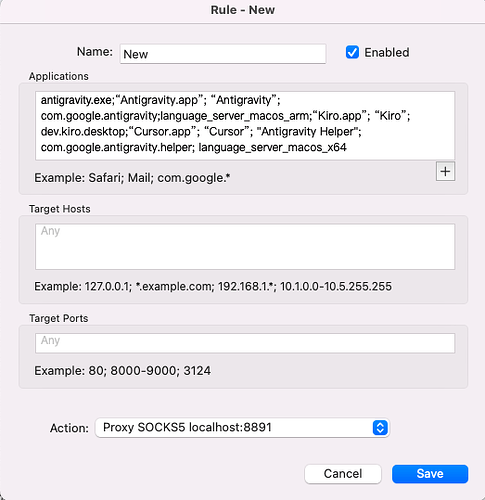

配置1

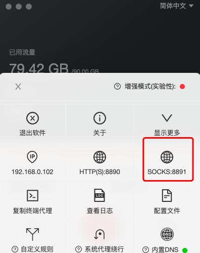

ps:我用的localhost加端口

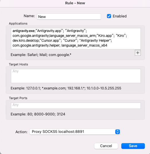

配置2

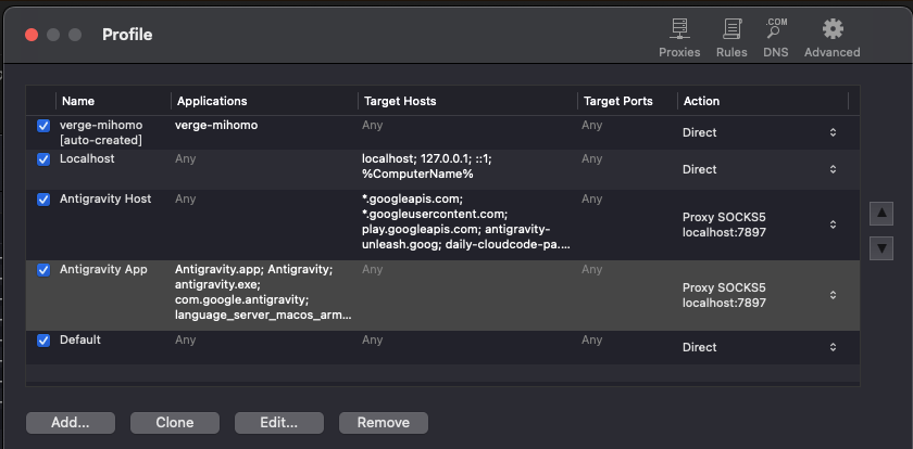

填入内容如下:
antigravity.exe;“Antigravity.app”; “Antigravity”; com.google.antigravity;language_server_macos_arm;“Kiro.app”; “Kiro”; dev.kiro.desktop;“Cursor.app”; “Cursor”; “Antigravity Helper”; com.google.antigravity.helper; language_server_macos_x64
除了配置的action总端口,其他全部走direct
这一步成功解决登录跳转问题,然后紧跟着第二个问题出现了

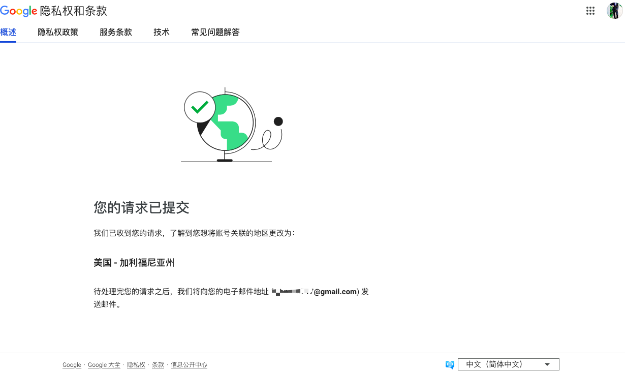

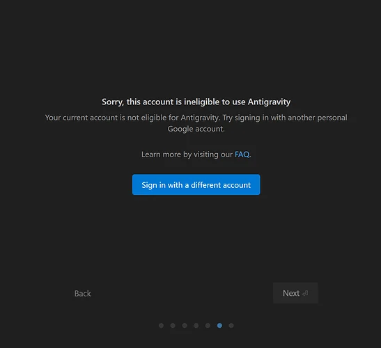

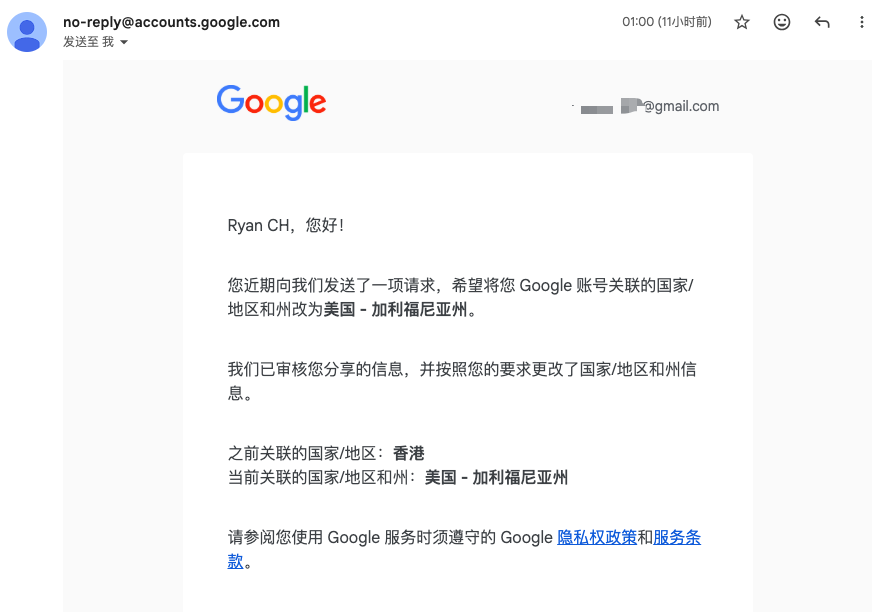

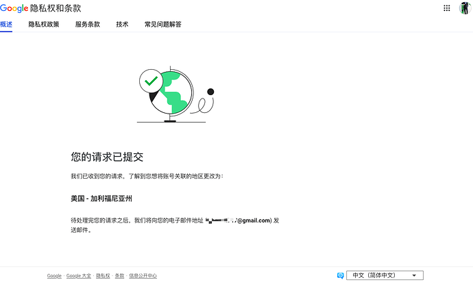

问题二: 谷歌账号地区问题,显示为如下图所示
解决方案二:修改谷歌账号所属区域,参考帖子(当然在问题一中佬的方案里也有关于谷歌账号修改同方案)Google 账号修改国家地区方法(为了反重力升天)
修改速度很快,我在晚上23:30提交申请,于次日凌晨1:00收到地区已经修改成功邮件 总耗时一个半小时。推荐在这个时间申请,对应美国时间白天。

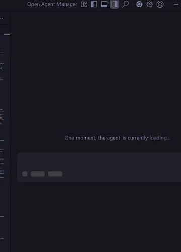

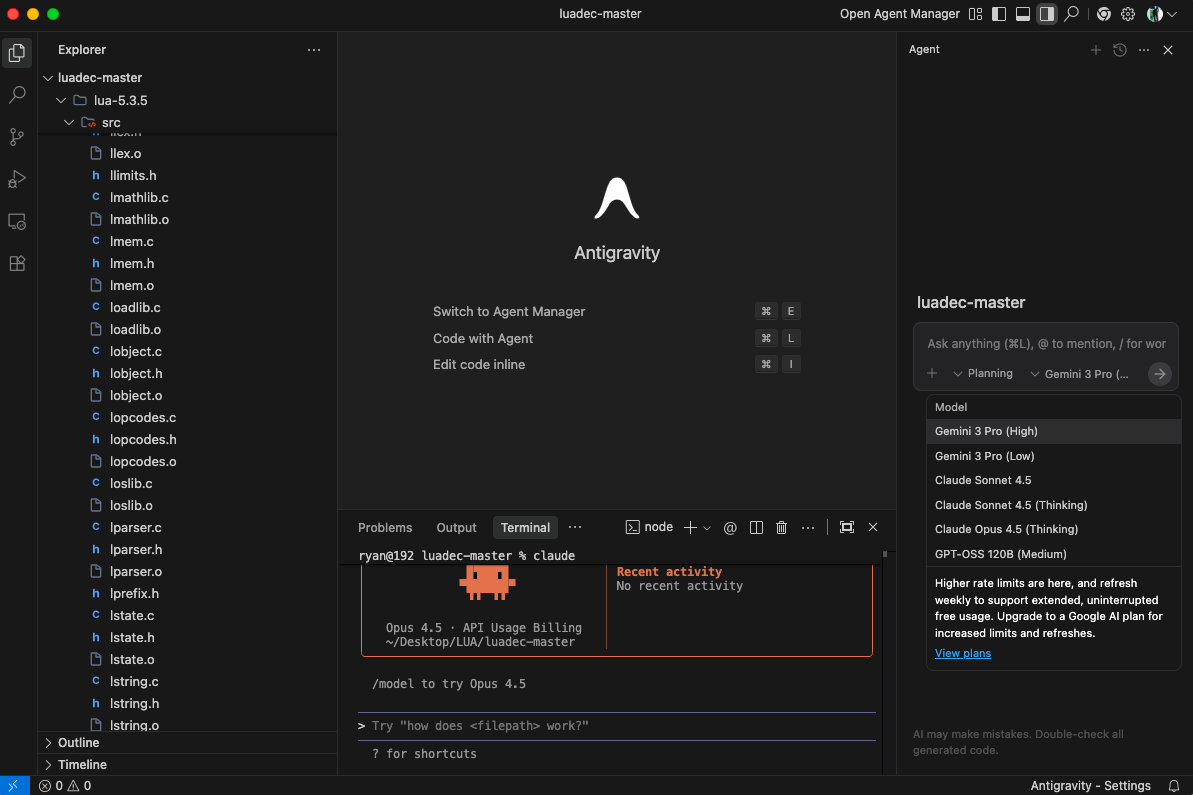

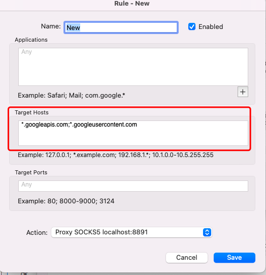

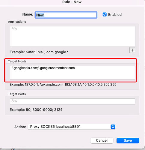

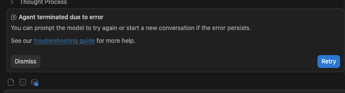

问题三:终于登录进来了! 结果agent显示不出来,问题如下图所示

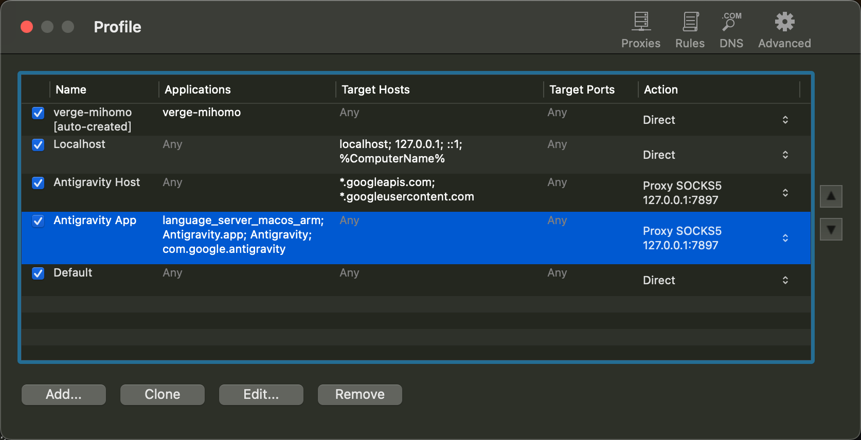

解决方案三:额外添加一个Proxifier中的rules ,target host添加*.googleapis.com;*.googleusercontent.com
添加后如图所示
解决方案链接如下

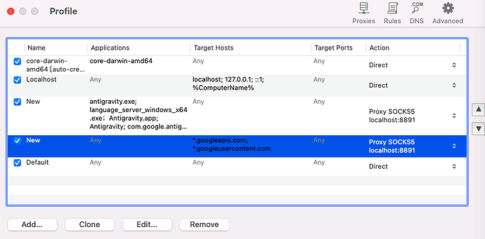

全部配置如图
最终成功登入并显示模型!

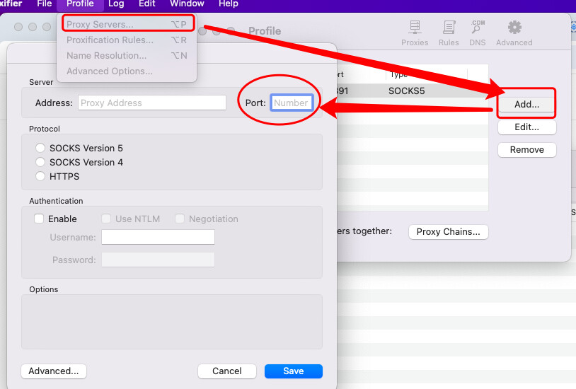

我的这里后面不显示端口?
在这里写了端口号了吗
解决了我的问题~
写了不显示

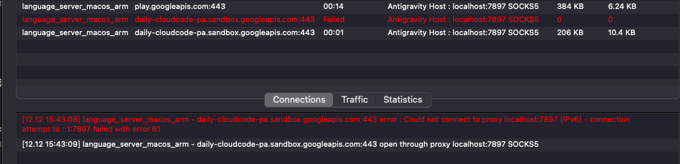

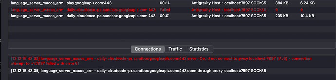

不知道为啥我的经常会出现某些请求不通导致无法使用的情况,开tun就没有这个问题
我也会出现请求不通这个问题,不知道具体啥原因,看有没有大佬解惑

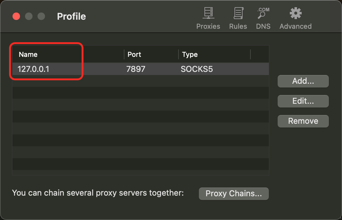

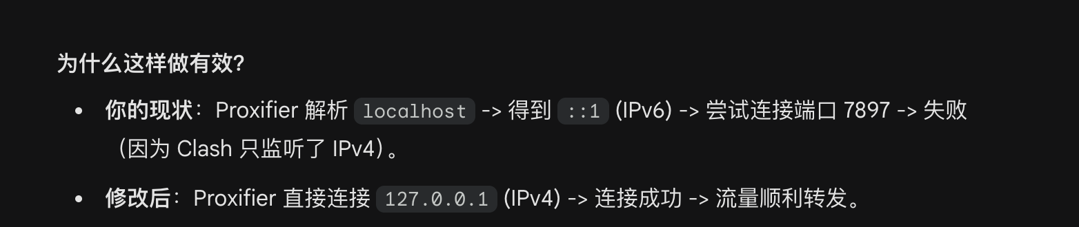

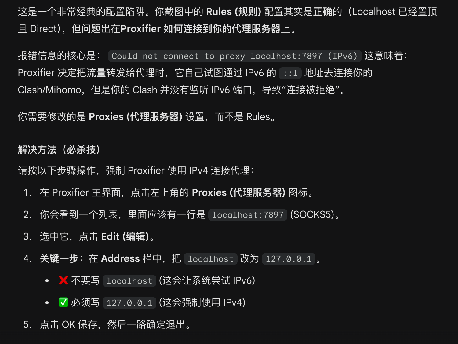

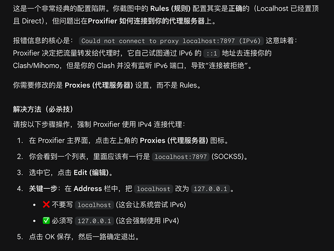

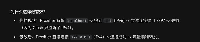

我问了下gemini,它给了个方案。Profile中,将localhost修改成127.0.0.1并重启Proxifier后,再使用好像不怎么报错了。佬可以试试。
好嘞,我一会试一下
成功,感谢楼主
我把佬们讨论的所有都写进去了,还是不行,要哭了

请问一下有人遇到就是登录以后,问他什么都不回复。但是在左侧的代码编辑区使用ctrl+i的小弹框,比如说输入一个log1,然后就会帮你加一个console.log(1),这种确是可以的,但是右边的对话框始终你输入你好,按下回车或者蓝色箭头,就没了。很奇怪,有大佬们遇到过吗?
