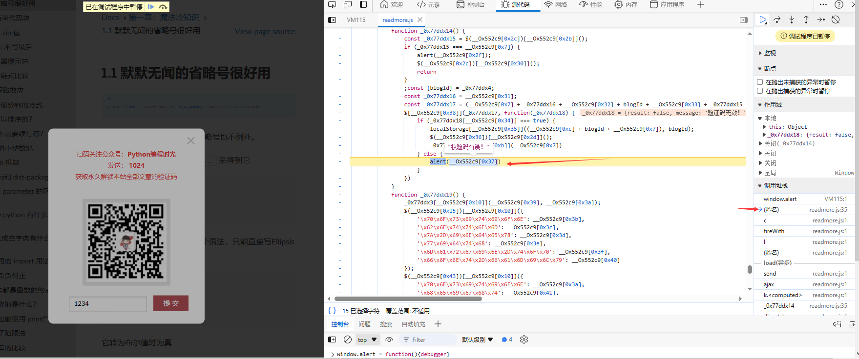

但还是决定试一试,看看这个弹窗alert在哪里调用的
首先就搜了“校验码有误”,没搜到任何结果,那肯定是混淆了。

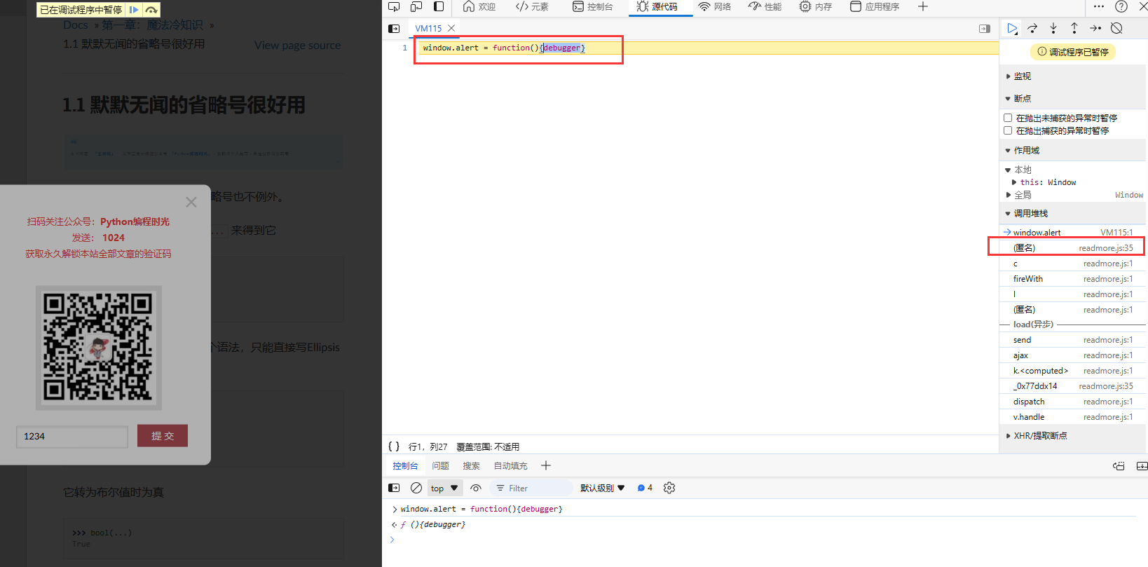

想到可以hook一下alert试试
window.alert = function(){debugger}
在控制台,输入hook代码,回车后,再点一次网页上的提交按钮
还真断住了,这是在虚拟机中断住的,需要向上找一个堆栈看是谁调用了alert
找到了,居然还是混淆的js

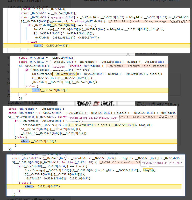

if (_0x77ddx18[__Ox552c9[0x34]] === true) {
    localStorage[__Ox552c9[0x35]]((__Ox552c9[0xc] + blogId + __Ox552c9[0x7]), blogId);
    $(__Ox552c9[0x36])[__Ox552c9[0x2d]]();
     _0x77ddx3[__Ox552c9[0xb]](__Ox552c9[0x7])
     } else {
          alert(__Ox552c9[0x37])
仔细看了下这段代码,主要逻辑就是判断某个值是否等于true,不等于的话就弹窗“校验码有误!”
鼠标滑到关键的位置上,就可以看到这些内容解混淆后的一些值
解混淆后的代码:
if (_0x77ddx18["result"] === true) {
    localStorage["setItem"](("TOKEN_" + "15406-1578143418297-890"+ ""), "15406-1578143418297-890");
     } else {
原来是判断返回的结果中的result是否为true,如果为true就在本地存储一条名为"TOKEN_15406-1578143418297-890",值为"15406-1578143418297-890"的内容。
那么破案了,我们可以手动添加,也可以在这里控制台执行localStorage那句话,看了一下那个js应该是固定值
刷新页面,就没有阅读全文这个东西了,佬友们开始学习吧。 :grinning:

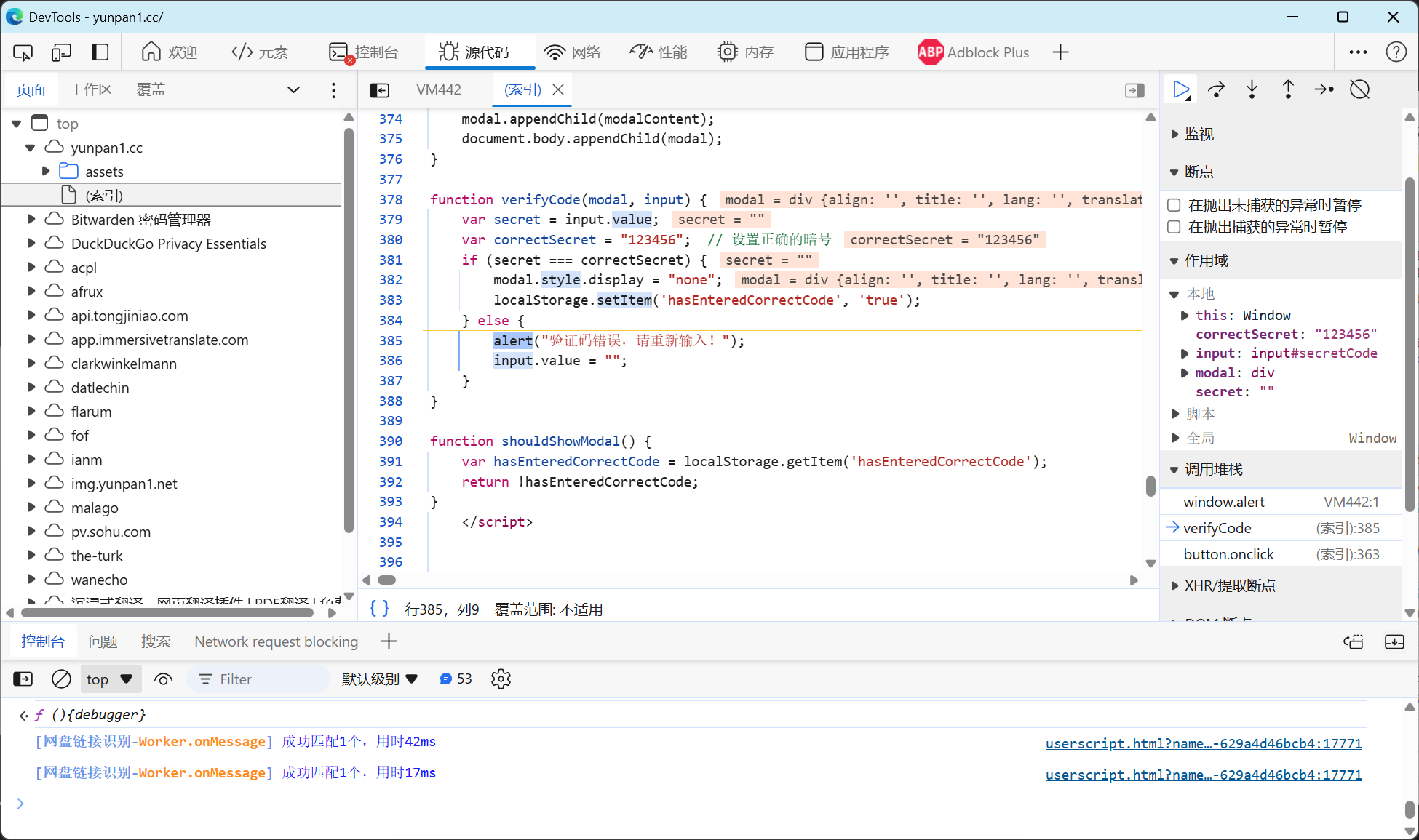

随便找了个站试了下,这个比较简单,直接写死了验证码
