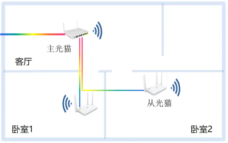

FTTR是Fiber to the Room缩写,意思是光纤到屋。入户光纤接入主光猫,在由主光猫用光纤连接若干个子光猫到房间。

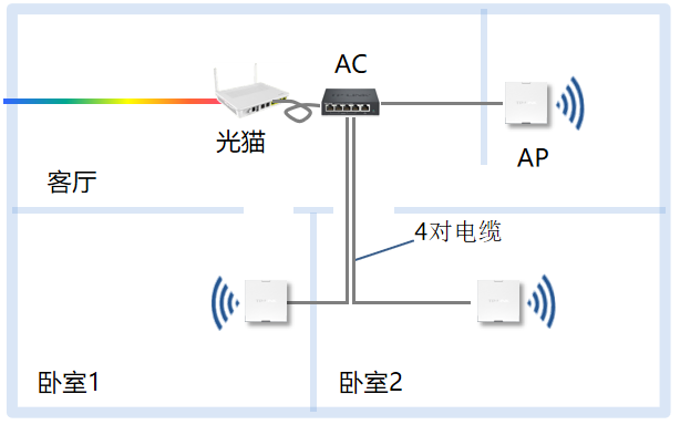

类似于企业常用的AC+AP的方式。
主要区别是连接方式使用光纤替代网线进行传输。

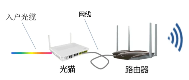

而目前家庭大多数是FTTH,H是home的缩写,意思是光纤到户。入户光纤接入光猫后,在由光猫用网线连接一个或多个路由器。

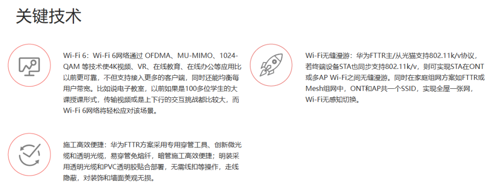

下图为华为官网描述FTTR设备技术特性

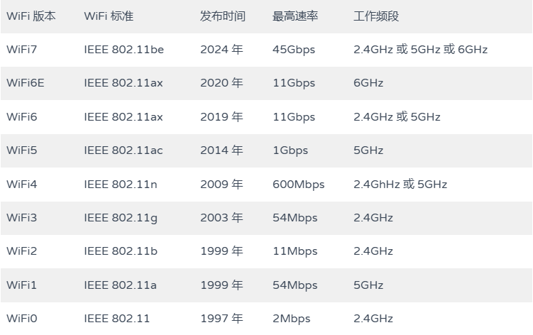

④WIFI6 :目前主流的路由器都支持WIFI6或WIFI7,这个是设备的特性,和FTTR无关。WIFI6已经是上一代技术了,目前WIFI7已经开始普及。虽然国内WIFI7是残血版(不支持6GHz和320M频宽),但还有MLO,4K-QAM等新特性,现在WIFI7设备价格比较合理,更推荐购买WIFI7的路由器。

AC是WiFi5的无线协议,AX是WiFi6的,BE是WiFi7的。还有a,b,g,n等之前的WIFI协议,都是向下兼容的。后面的数字通常表示路由所有频段加起来的带宽(如2.5G和5G频道),越大越好,价格也越高。
