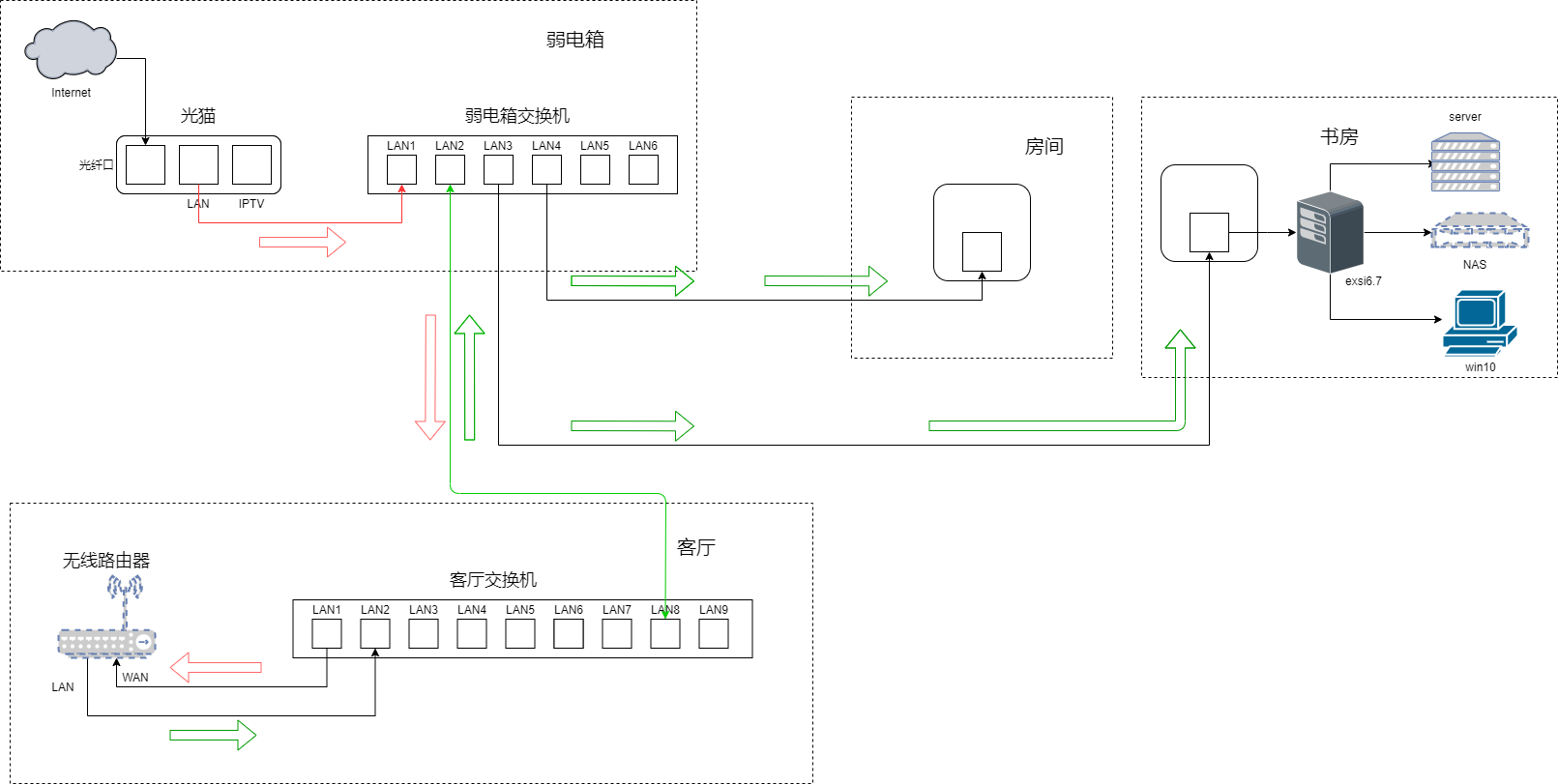

家庭网络拓扑图.drawio
大佬,这是我家的网络拓扑图,我现在书房的机器是自建的 allinone,基于 exsi6.7,里面启动了黑群、win10、服务器。
问题:我现在的书房 exsi 这台机器网络隔几天就会出现断开,在主路由找不到exsi这台ip,只能重启物理机才可以恢复网络,大佬知不知道是什么原因。

网络图没问题,断开后查找一下 EXSI 里面的 黑裙和win10和服务器在不在线。。。。网口是单网口还是多网口?
网口是双网口,两个网口都会出现这种情况,以前我看了一下管理界面,连接网线的网口好像识别不出来了,然后重启就又可以识别,主板是精粤的B760i。我等机器断网后再把细节发给你看看。

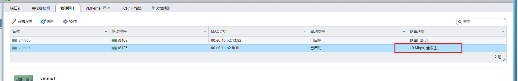

大佬,请问一下,这个网口速率怎么是10mbps,这个设置默认是自动协商。
我这个网口是2.5G的,我在把他手动改成2500mbps,全双工的时候网络好像就断开了,好久没有响应,是不是因为这个自动协商导致的

网络设置里看看哦,或者试用一下看看速度是否匹配。
