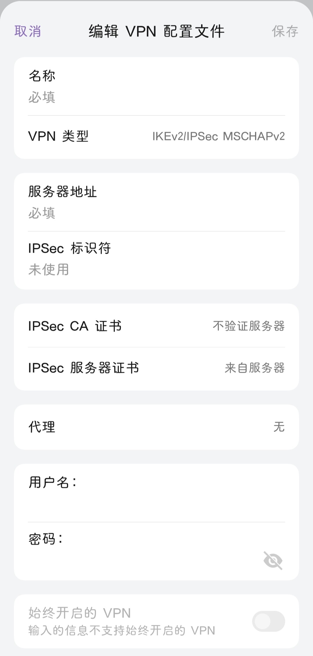

手机自带vpn怎么用
手机自带的vpn怎么使用,怎么和我家里的服务器互联呀?

ikev2,按需连接回家,自动分流。还可以省掉安装其他软件,理论还省电点。
有没有教程,我试着弄一下,这种底层的应该会好一点,而且我想一直挂着
要有你选择的,对应类型的服务器

l2tp和pptp协议,你要长期挂就不要用这个,这个分流不了,所有流量都走你服务器然后再回来,多此一举了。
就是说用这两个会全部走流量到服务器?那我在服务器分流是不是就可以也可以

手机自带的不好用,会所有流量全部从服务器中转,建议使用wireguard,配置好后可以与梯子共同使用。
我用的这个
https://github.com/wg-easy/wg-easy

可以,我就是用的手机自带的vpn,用的这个项目 https://github.com/hwdsl2/docker-ipsec-vpn-server/
你服务器分流也得跑回到服务器啊
我会用wiregaurd,我就是不想一直挂一个软件在后台,所以才想用手机自带的vpn
这个我觉得可以接受,多走一次应该不会影响吧,只要我的服务器带宽大
