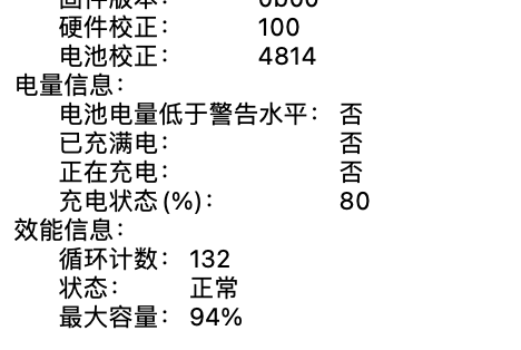

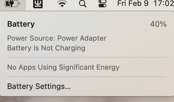

经常插充电器之后是这个状态,然后他确实没在充电。
充电头是80W非原装的,早起好像没这个问题
充电情况大概是这样的,总是莫名奇妙就进入了非充电状态

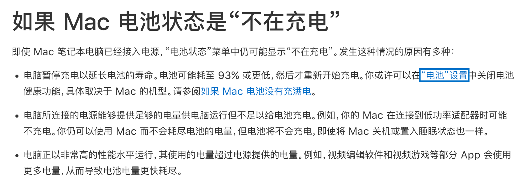

确定自动控制电池健康是关的,不知道还有哪里有影响,请教一下懂mac使用的各位大哥
明显有的问题是,我如果盖着放那他就经常不充电,如果我边用边充电就能正常充

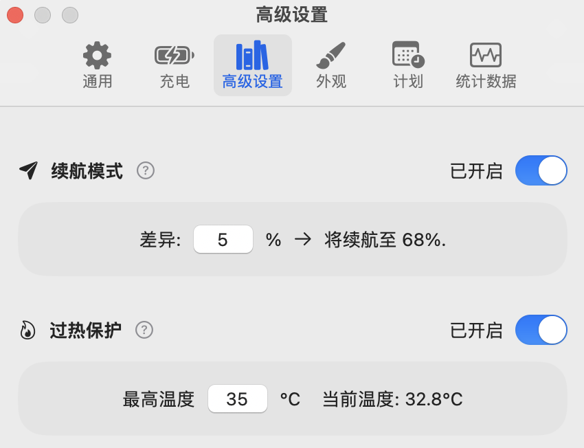

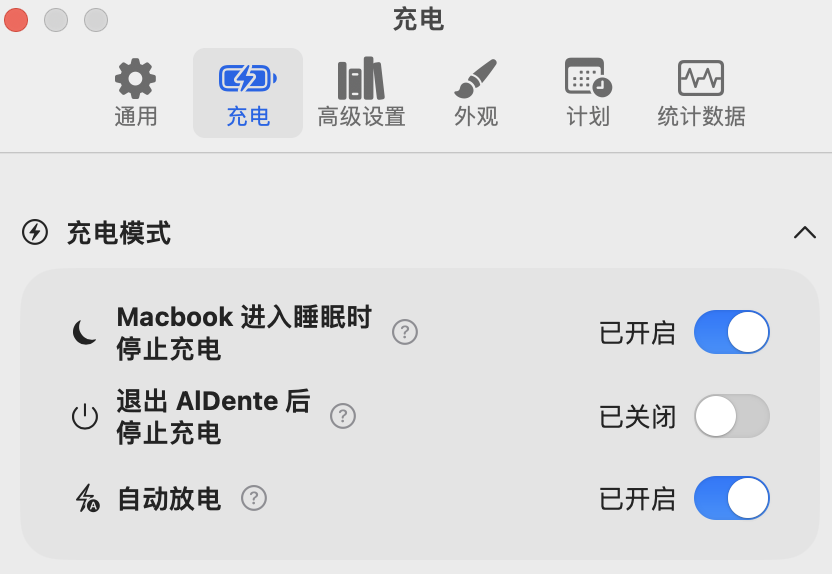

mac买完一年就生94%了,我下完aldente之后,一直插着充电器现在还94,循环数几乎没变
效果这么好吗?我的一年生93%
强推,逻辑就是不满电时候充电不走电池,走充电器

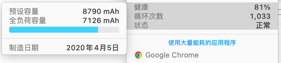

mac电池健康这么看
之前因为健康度问题换过一次,换了以后没多久健康度又干到快 90 左右了。
安装一个第三方软件jky
AlDente Pro来一个
我用了四年多 循环计数已经破千了

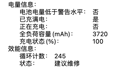

这怎么说,200多次循环就建议维修了
