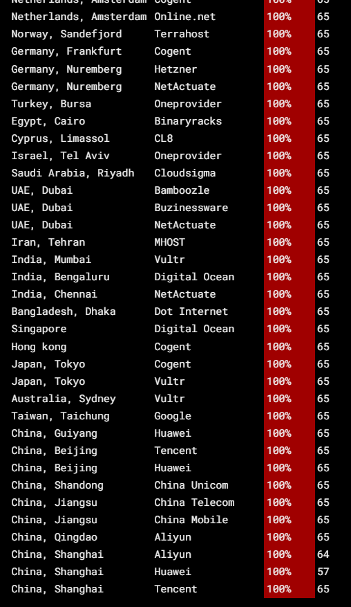

aws分配的ip全红
我在https://ping.pe/ 网站测试ip的连通性,发现不止国区,全部地区都统统报红,一连换了几个IP都是如此。我在上面搭建的服务访问直接超时,这是什么情况,头一次见,有没有清楚的佬友指点一下迷津。(附上截图)
这网站扯吧,我 aws 、do 全红,阿里云除了国区外基本也是红的,但是我 aws 明明可以直连的
你没开放安全组吧
这个网站不可信,cf反代的域名恰好提示连接超时误导了我,只能说巧了 :sweat_smile:
有可能,这个测试用的哪个端口?
你需要添加入站规则 不然SSH都连不上
安全组,防火墙?
常规的端口我都放行了的,不然我直接用不了
你直接开放全部端口测试一下 就是那个所有流量的选项 源的位置选任何IPV4的位置
放行所有端口确实可以了,不晓得这个网站用的哪个端口了
不知道 试一试 放行 ICMP
是了
