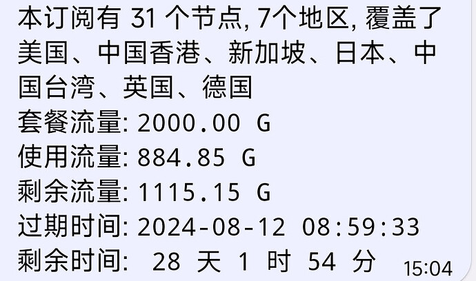

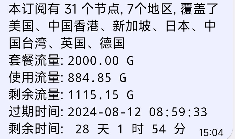

推荐你一个TG Bot @nodes_share_bot 把订阅扔给它就可以获取订阅信息了
一般扫到一堆订阅的时候 我都是直接批量扔给它
