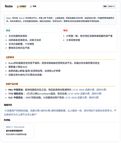

省流:
  • Nube需要预充10刀才能使用,而且会收取IP疗养费(被墙/滥用报告/垃圾邮件/恶意服务等),价格从0.2-4.5刀不等
  • 全系机器性能比较强劲
  • 流量全部为单向(只计算出向流量)

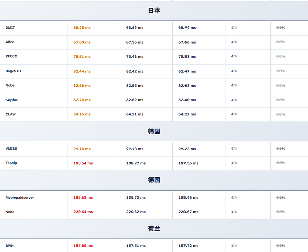

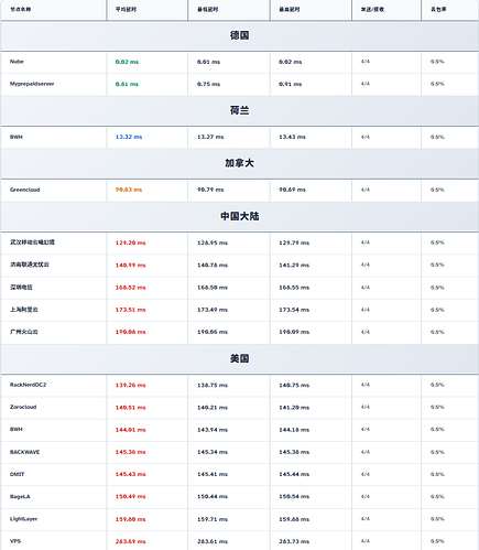

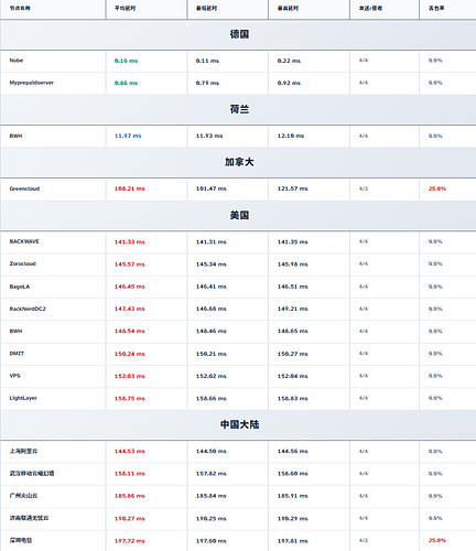

我觉得眼前一亮的产品:

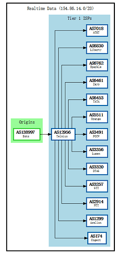

  • FRA 中国优化 :欧洲线路性价比之选,电信能用移动联通快乐,体感不输美西

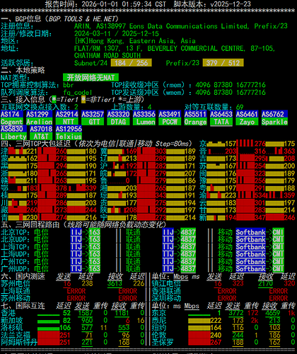

  • TYO 国际优化 :1刀/月三网IIJ+softbank直连,性价比高
  • SJC 中国优化 :DMIT同款线路,小流量移动用户首选(电信基本不可用,联通勉强可用)
我觉得需要注意的产品:
  • HKG 国际优化:绕路严重且限速,不如直接买国际轻量
  • SIN :竞品太多导致性价比一般

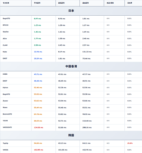

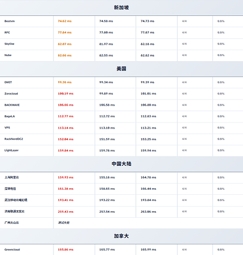

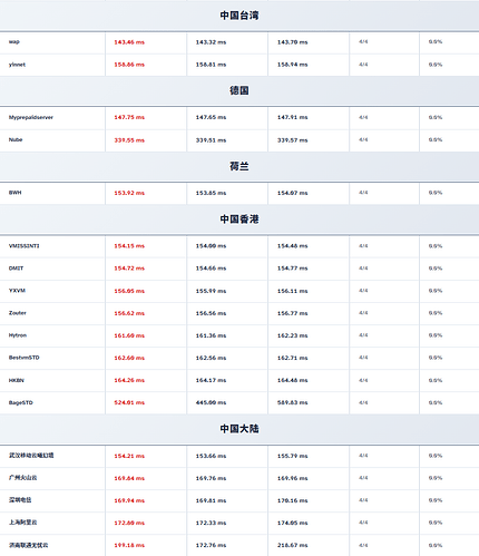

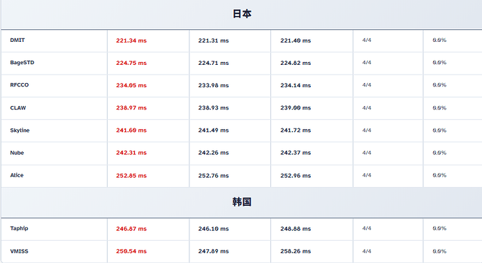

  • TYO/SJC IP质量问题: 相当多的流媒体不解锁,需要看数据提前确认

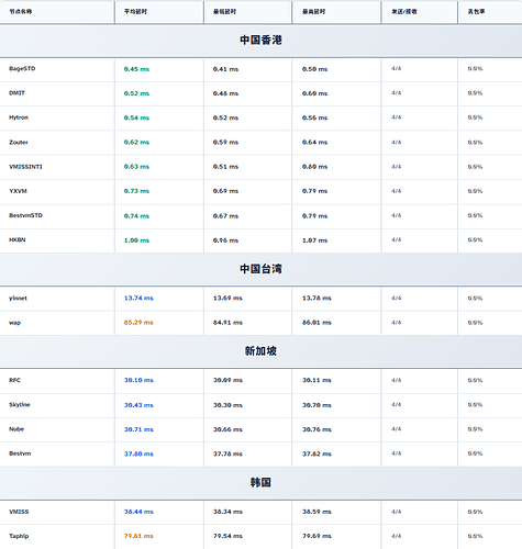

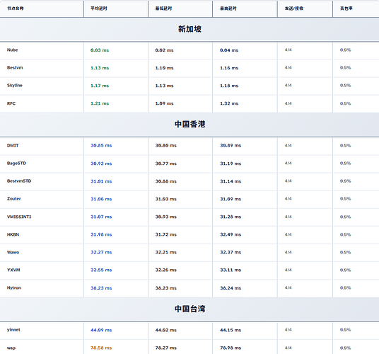

Nube不同机房互相传输
Nube之间的产品传输是比较稳定的,虽然不是内网传输,但是是在商家自有网络上完成完整传输的,HK打的头破血流Nube基本上也没什么延时波动,重传低速度快,尤其是HK->SG或者HK->JP都能轻松跑到1-2Gbps,如果有相关需求的话会是一个不错的选择。
HKG-SJC
101 packets transmitted, 101 received, 0% packet loss, time 100128ms
rtt min/avg/max/mdev = 162.224/162.344/162.547/0.054 ms
[ ID] Interval           Transfer     Bitrate         Retr
[  5]   0.00-10.00  sec   426 MBytes   357 Mbits/sec    0             sender
[  5]   0.00-10.16  sec   423 MBytes   349 Mbits/sec                  receiver
[  5]   0.00-10.16  sec   439 MBytes   362 Mbits/sec    1             sender
[  5]   0.00-10.00  sec   428 MBytes   359 Mbits/sec                  receiver

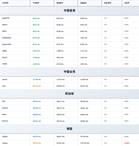

HKG-SIN
45 packets transmitted, 45 received, 0% packet loss, time 44079ms
rtt min/avg/max/mdev = 30.660/30.742/30.855/0.040 ms

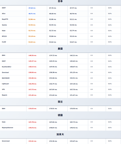

HKG-JP
105 packets transmitted, 105 received, 0% packet loss, time 104135ms
rtt min/avg/max/mdev = 52.200/52.285/52.743/0.063 ms

HKG-FRA
44 packets transmitted, 44 received, 0% packet loss, time 43072ms
rtt min/avg/max/mdev = 189.697/189.753/189.926/0.040 ms

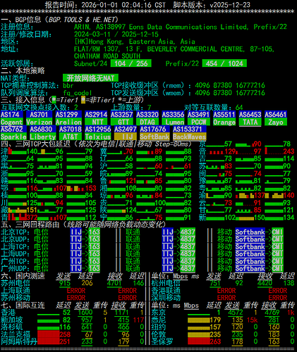

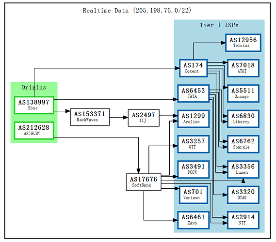

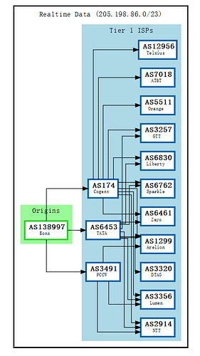

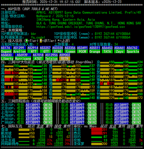

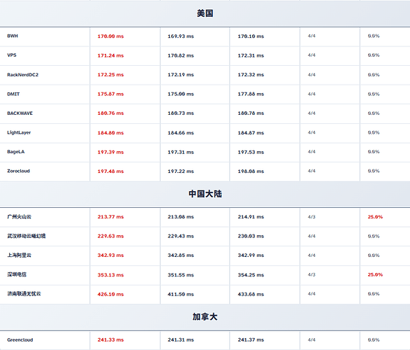

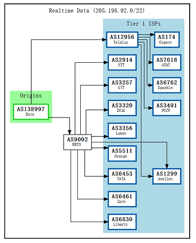

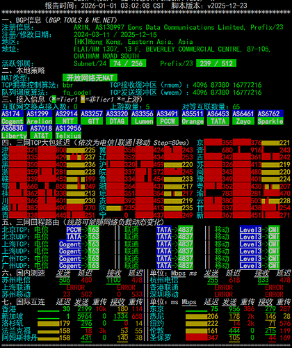

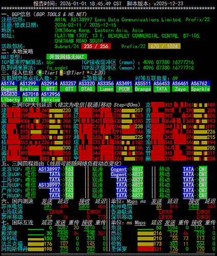

HKG

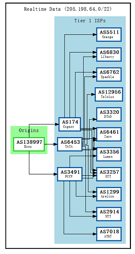

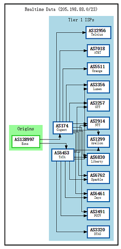

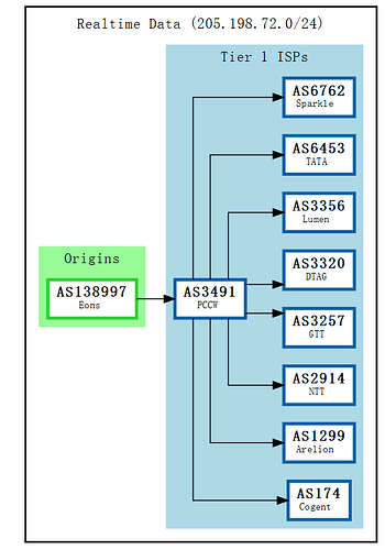

纯粹的落地机器,直接接入PCCW/COGENT/TATA,亚太和北美连接都很不错,带宽大,三网虽然接入的是TATA可惜不是移动快乐机,而且绕路丢包都挺夸张的,我觉得这个国际优化产品就没什么意义了,因为,就算中国大陆方向你不限速4Mbps你也跑不到4Mbps(电信3Mbps联通更是恐怖的312 K/s,我都以为断网了…所以直接买国际轻量就可以了,至于高防中国优化产品,因为需要购买额外的配额包我就暂时没有测,等有机器再测试。ip质量中规中矩,虽然是机房,不过滥用并不多,该解锁的都解锁;机器性能强劲

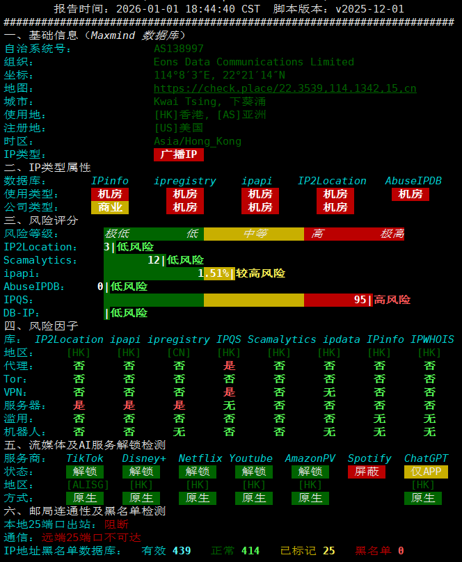

网络质量
ip质量
常见流媒体解锁
测试时间:  2026-01-01 19:59:02

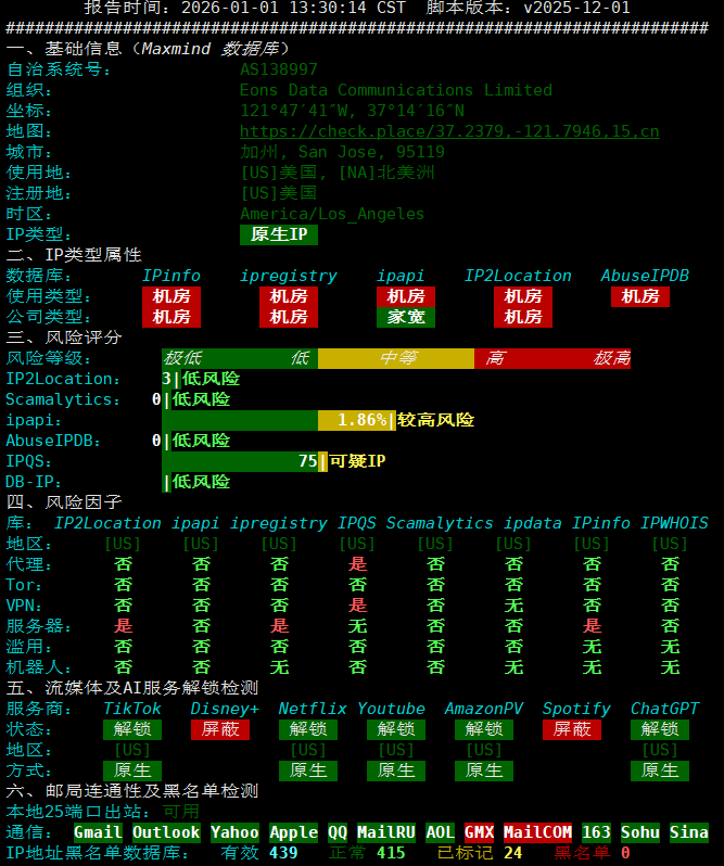

IPV4:
============[ 跨国平台 ]============
Apple                     YES (Region: HKG)
BingSearch                YES (Region: HK)
Claude                    YES
Dazn                      YES (Region: HK)
Disney+                   YES (Region: HK)
Gemini                    NO
GoogleSearch              YES
Google Play Store         YES (Region: HK)
IQiYi                     YES (Region: HK)
Instagram Licensed Audio  YES
KOCOWA                    NO
MetaAI                    NO (GeoBlocked)
Netflix                   YES (Region: HK)
Netflix CDN               HK
OneTrust                  YES (Region: HK KWAI TSING DISTRICT)
ChatGPT                   YES (Only Available with Mobile APP)
Paramount+                YES
Amazon Prime Video        YES (Region: HK)
Reddit                    YES
SonyLiv                   YES (Region: HK)
Sora                      Banned (VPN Blocked)
Spotify Registration      NO
Steam Store               YES (Community Available) (Region: HK)
TVBAnywhere+              YES (Region: HK)
TikTok                    YES (Region: ALISG)
Viu.com                   YES
Wikipedia Editability     NO
YouTube Region            YES (Region: HK)
YouTube CDN               HKG

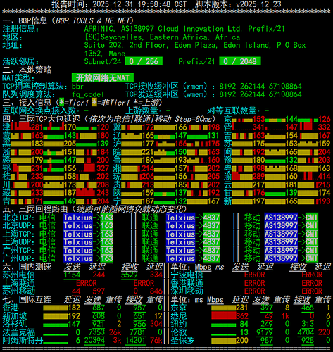

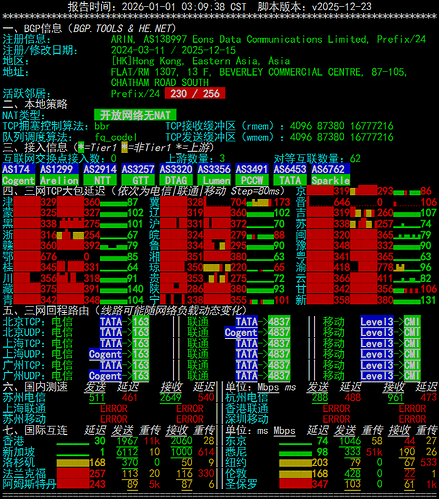

国际优化
测试配置为
1c1g 10GB
1.6624刀+0.0025刀*流量GB
多家环球 Tier-1 运营商 IP 全透传。
自营IP骨干网覆盖硅谷-东京-香港-新加坡。
通达全球各节点本地互联网交换中心。
基础的三层攻击流量清洗。
尽力而为的无保障中国大陆方向路由优化。
网络质量

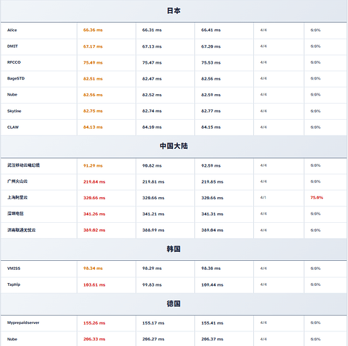

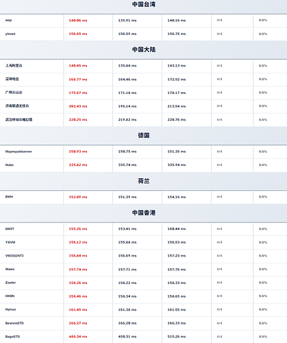

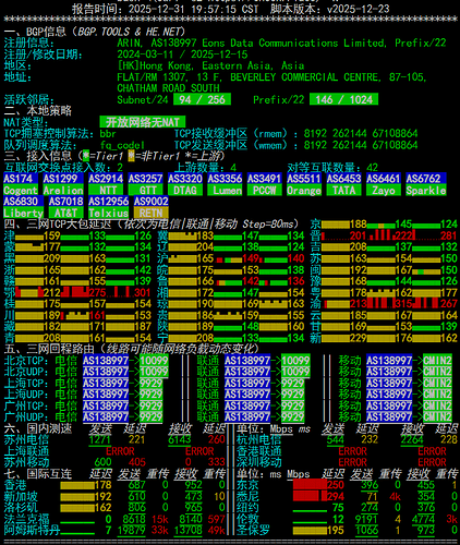

深圳电信(500Mbps)Nube
143 packets transmitted, 120 received, 16.0839% packet loss, time 142464ms
rtt min/avg/max/mdev = 372.858/373.143/374.540/0.248 ms
[  5]   0.00-10.00  sec  29.5 MBytes  24.7 Mbits/sec   64             sender
[  5]   0.00-10.38  sec  28.3 MBytes  22.8 Mbits/sec                  receiver
[  5]   0.00-10.36  sec  4.61 MBytes  3.73 Mbits/sec  429             sender
[  5]   0.00-10.00  sec  1.77 MBytes  1.48 Mbits/sec                  receiver
济南联通(500Mbps)Nube
107 packets transmitted, 66 received, 38.3178% packet loss, time 106816ms
rtt min/avg/max/mdev = 241.371/241.505/242.170/0.128 ms
[  5]   0.00-10.00  sec   128 MBytes   107 Mbits/sec    3             sender
[  5]   0.00-10.88  sec   128 MBytes  98.4 Mbits/sec                  receiver
[  5]   0.00-10.29  sec   392 KBytes   312 Kbits/sec   72             sender
[  5]   0.00-10.00  sec   144 KBytes   118 Kbits/sec                  receiver
武汉移动(1000Mbps)Nube
90 packets transmitted, 82 received, 8.88889% packet loss, time 89225ms
rtt min/avg/max/mdev = 194.516/194.755/198.440/0.442 ms
[  5]   0.00-10.00  sec   153 MBytes   128 Mbits/sec    0             sender
[  5]   0.00-10.19  sec   153 MBytes   126 Mbits/sec                  receiver
[  5]   0.00-10.20  sec  22.4 MBytes  18.4 Mbits/sec  1992             sender
[  5]   0.00-10.00  sec  14.7 MBytes  12.3 Mbits/sec                  receiver

ip质量
常见流媒体解锁
测试时间:  2026-01-01 17:36:53
IPV4:
Apple                     YES (Region: USA)
BingSearch                YES (Region: US)
Claude                    YES
Dazn                      YES (Region: US)
Disney+                   YES (Region: US)
Gemini                    YES (Region: US)
GoogleSearch              YES
Google Play Store         YES (Region: US)
IQiYi                     YES (Region: US)
KOCOWA                    YES
Netflix                   YES (Region: US)
Netflix CDN               US
OneTrust                  YES (Region: US CALIFORNIA)
ChatGPT                   YES (Region: US)
Paramount+                YES
Amazon Prime Video        YES (Region: US)
Reddit                    YES
SonyLiv                   YES (Region: US)
Sora                      YES (Region: US)
Steam Store               YES (Community Available) (Region: US)
TVBAnywhere+              YES (Region: US)
TikTok                    YES (Region: US)
Viu.com                   YES
YouTube Region            YES
YouTube CDN               NUQ
---------------------TikTok解锁--感谢lmc999的源脚本---------------------
 Tiktok Region:		【US】

深圳电信(500Mbps)Nube
154 packets transmitted, 136 received, 11.6883% packet loss, time 153495ms
rtt min/avg/max/mdev = 170.229/170.589/171.160/0.191 ms
[  5]   0.00-10.17  sec  33.0 MBytes  27.2 Mbits/sec  2405             sender
[  5]   0.00-10.00  sec  22.4 MBytes  18.8 Mbits/sec                  receiver
济南联通(500Mbps)Nube
150 packets transmitted, 148 received, 1.33333% packet loss, time 149071ms
rtt min/avg/max/mdev = 164.395/199.391/224.507/16.539 ms
[  5]   0.00-10.00  sec   125 MBytes   105 Mbits/sec    0             sender
[  5]   0.00-10.24  sec   125 MBytes   103 Mbits/sec                  receiver
[  5]   0.00-10.21  sec   126 MBytes   104 Mbits/sec  164             sender
[  5]   0.00-10.00  sec   115 MBytes  96.9 Mbits/sec                  receiver
武汉移动(1000Mbps)Nube
140 packets transmitted, 139 received, 0.714286% packet loss, time 139170ms
rtt min/avg/max/mdev = 153.529/153.717/155.117/0.207 ms
[  5]   0.00-10.00  sec   194 MBytes   163 Mbits/sec    0             sender
[  5]   0.00-10.15  sec   194 MBytes   160 Mbits/sec                  receiver
[  5]   0.00-10.15  sec   182 MBytes   150 Mbits/sec    0             sender
[  5]   0.00-10.00  sec   171 MBytes   143 Mbits/sec                  receiver

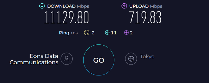

TYO
Nube的JP产品国际出口直接接入COGENT+TATA,互联口子较大(随便测一下就是10Gbps下行),国际轻量是个绕路的电联IIJ+移动softbank,三网直连不可用,国际优化则是直连的电联IIJ+移动softbank,三网延时都很好看,实测下来电信基本只有50Mbps,联通移动倒是很不错,有200~300Mbps的速度,值得注意的是:IIJ和softbank晚高峰波动较大,时不时会断流卡住;ip质量中规中矩,常见流媒体都解锁,但是日本本土流媒体很多都不解锁,有需要的还需要自己看看详细测试结果来确定是否合适;机器性能强劲
光测试路由倒是让我觉得寻常甚至觉得有点平庸,IIJ+softbank这俩晚高峰波动实在大,但是我看到价格就眼前一亮了:1刀/月起步的日本三网直连+性能强劲 完全就是性价比拉满啊

深圳电信(500Mbps)Nube
158 packets transmitted, 137 received, 13.2911% packet loss, time 157536ms
rtt min/avg/max/mdev = 198.221/198.491/198.919/0.122 ms
[  5]   0.00-10.00  sec   150 MBytes   126 Mbits/sec    0             sender
[  5]   0.00-10.19  sec   150 MBytes   123 Mbits/sec                  receiver
[  5]   0.00-10.20  sec  1.83 MBytes  1.50 Mbits/sec  205             sender
[  5]   0.00-10.00  sec  1.23 MBytes  1.03 Mbits/sec                  receiver
济南联通(500Mbps)Nube
148 packets transmitted, 148 received, 0% packet loss, time 147188ms
rtt min/avg/max/mdev = 190.176/190.379/194.522/0.436 ms
[  5]   0.00-10.00  sec   216 MBytes   182 Mbits/sec    0             sender
[  5]   0.00-10.20  sec   216 MBytes   177 Mbits/sec                  receiver
[  5]   0.00-10.14  sec   234 MBytes   194 Mbits/sec    0             sender
[  5]   0.00-10.00  sec   192 MBytes   161 Mbits/sec                  receiver
武汉移动(1000Mbps)Nube
129 packets transmitted, 113 received, 12.4031% packet loss, time 128433ms
rtt min/avg/max/mdev = 146.479/157.743/165.505/2.637 ms
[  5]   0.00-10.00  sec   187 MBytes   157 Mbits/sec   81             sender
[  5]   0.00-10.20  sec   186 MBytes   153 Mbits/sec                  receiver
[  5]   0.00-10.21  sec  72.6 MBytes  59.7 Mbits/sec  2957             sender
[  5]   0.00-10.00  sec  30.1 MBytes  25.3 Mbits/sec                  receiver

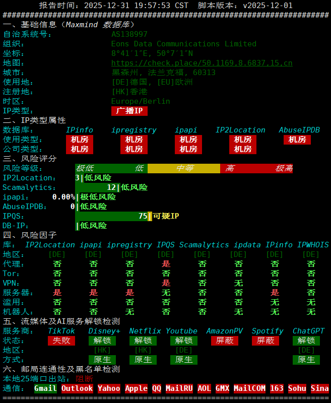

ip质量
IPV4
IPV6
常见流媒体解锁
测试时间:  2025-12-31 12:44:41
IPV4:
BingSearch                YES (Region: WW)
Claude                    YES
Dazn                      YES (Region: DE)
Disney+                   YES (Region: NL)
Gemini                    NO
GoogleSearch              YES
KOCOWA                    NO
Netflix                   YES (Region: NL)
Netflix CDN               GB
OneTrust                  YES (Region: DE HESSE)
ChatGPT                   YES (Region: DE)
Paramount+                YES
Reddit                    YES
Sora                      YES (Region: DE)
Steam Store               YES (Community Available) (Region: DE)
TVBAnywhere+              YES (Region: DE)
TikTok                    YES (Region: SC)
Viu.com                   YES
Wikipedia Editability     YES
YouTube CDN               FRA
 Tiktok Region:		【SC】

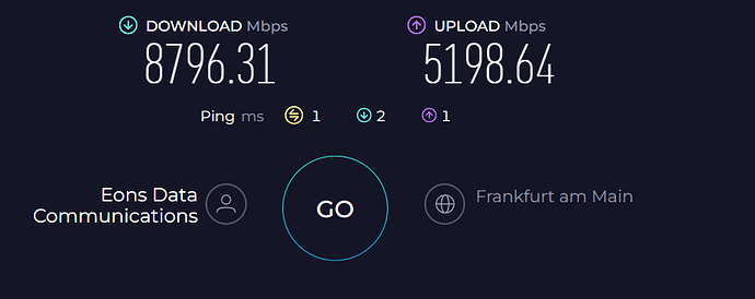

SpeedTest测试带宽
Testing download speed................................................................................
Download: 12003.27 Mbit/s
Testing upload speed......................................................................................................
Upload: 3791.53 Mbit/s
深圳电信(500Mbps)Nube
139 packets transmitted, 139 received, 0% packet loss, time 138226ms
rtt min/avg/max/mdev = 177.726/177.837/178.138/0.067 ms
[  5]   0.00-10.00  sec   173 MBytes   145 Mbits/sec    0             sender
[  5]   0.00-10.17  sec   173 MBytes   143 Mbits/sec                  receiver
[  5]   0.00-10.18  sec   162 MBytes   134 Mbits/sec   90             sender
[  5]   0.00-10.00  sec   120 MBytes   100 Mbits/sec                  receiver
济南联通(500Mbps)Nube
100 packets transmitted, 100 received, 0% packet loss, time 99174ms
rtt min/avg/max/mdev = 140.689/140.794/140.965/0.045 ms
[  5]   0.00-10.00  sec   235 MBytes   197 Mbits/sec    0             sender
[  5]   0.00-10.14  sec   235 MBytes   195 Mbits/sec                  receiver
[  5]   0.00-10.15  sec   250 MBytes   206 Mbits/sec    0             sender
[  5]   0.00-10.00  sec   207 MBytes   173 Mbits/sec                  receiver
武汉移动(1000Mbps)Nube
126 packets transmitted, 125 received, 0.793651% packet loss, time 125144ms
rtt min/avg/max/mdev = 128.940/129.048/129.780/0.081 ms
[  5]   0.00-10.00  sec   234 MBytes   196 Mbits/sec    0             sender
[  5]   0.00-10.14  sec   234 MBytes   193 Mbits/sec                  receiver
[  5]   0.00-10.14  sec   252 MBytes   209 Mbits/sec    0             sender
[  5]   0.00-10.00  sec   209 MBytes   175 Mbits/sec                  receiver
ip质量
IPV4
IPV6
常见流媒体解锁
测试时间:  2025-12-31 12:29:01
IPV4:
Apple                     YES (Region: DEU)
BingSearch                YES (Region: DE)
Claude                    YES
Gemini                    NO
GoogleSearch              YES
Google Play Store         YES (Region: DE)
IQiYi                     YES (Region: DE)
KOCOWA                    YES
Netflix CDN               HU
Paramount+                YES
Amazon Prime Video        YES (Region: DE)
Reddit                    YES
SonyLiv                   YES (Region: DE)
TikTok                    YES (Region: DE)
Viu.com                   YES
YouTube Region            YES (Region: DE)
YouTube CDN               FRA
 Tiktok Region:		Failed
