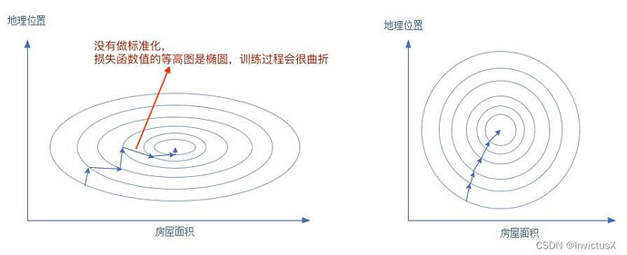

Normalization 操作被用于对数据属性进行缩放,使其落在较小的范围之内(即变化到某个固定区间中),比如 [-1,1] 和 [0, 1],简单理解就是特征缩放过程。但是为什么要缩放?这里图片更为清晰直观一些:
看到了没?使用 feature scaling 时,梯度下降的收敛速度比不使用特征缩放时要快得多。

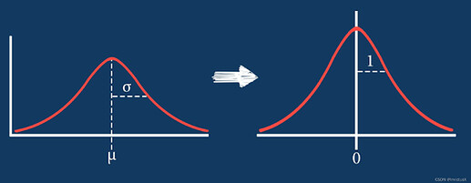

4 Standardization (Z-score Normalization)
公式为
x' = \frac{x - \mu}{\sigma}
把每个特征值中的所有数据,变成平均值为 0,标准差为 1 的数据,这有点像正态分布(注意,并不是正态分布,与正态分布是否相像只取决于原始数据),见下图:
