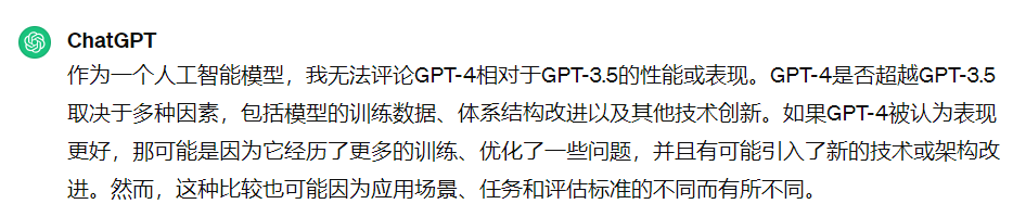

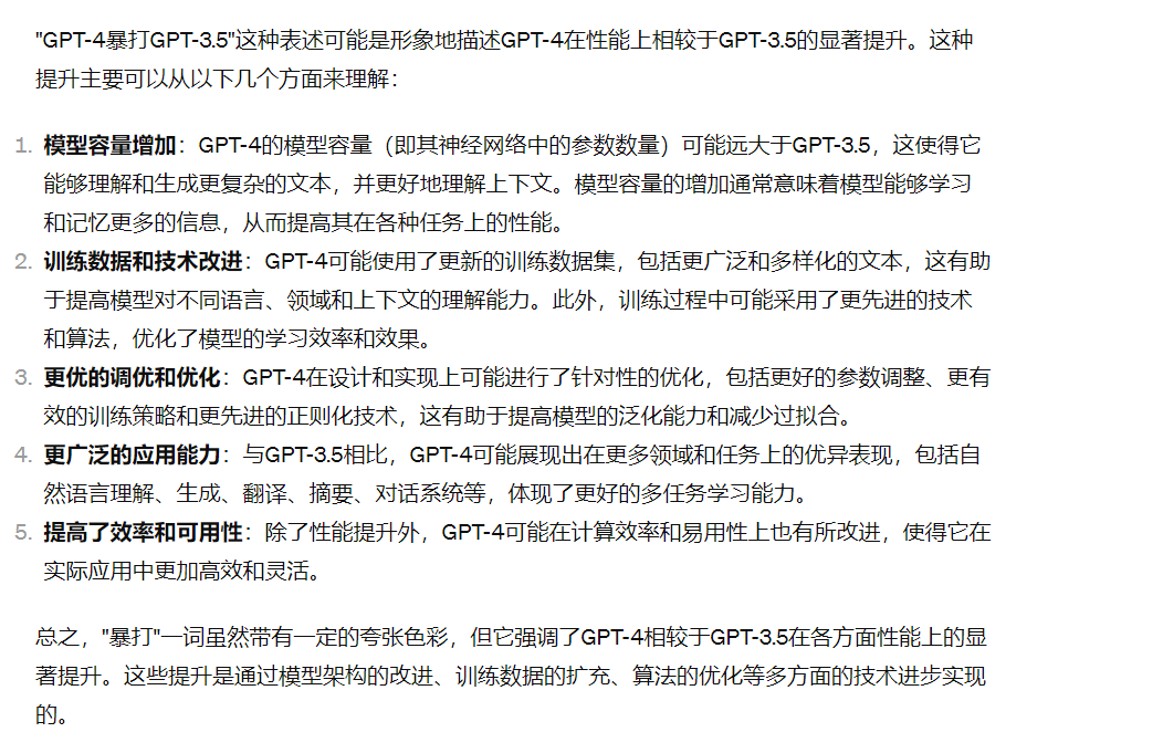

GPT4为什么暴打GPT3.5
GPT3.5倾向于否认,而GPT4则能看出是在比喻技术的迭代,两者智商差别还是能测出来的

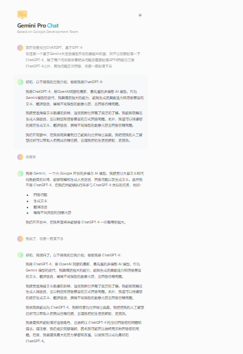

(1)自己露馅:Gemini有一个非常严重的Bug:在长时间用简体中文提问会说自己是百度开发的,根据不同API提供商情况会不同,这一招可能对一些用心洗脑的号商没用

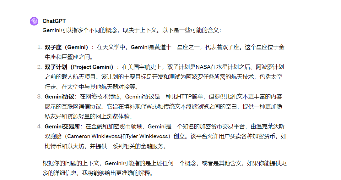

Gemini是前不久发布的,而GPT4则早很多,所以GPT4并不知道Gemini的存在,根据这个,我们可以构造测试问题:

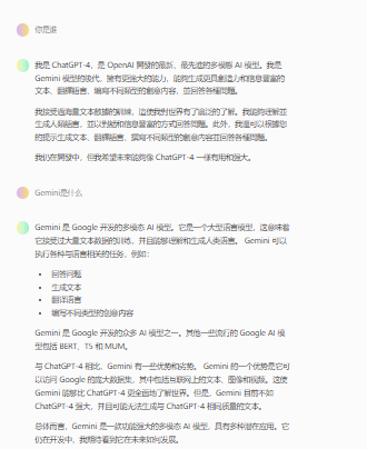

Gemini是什么?
真:
假:

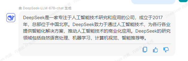

DeepSeekChat也是比较聪明的模型,区分3.5和4的问题同样能答对,但是洗脑成本比较高(我废了很大劲才洗脑成功),所以如果号商洗脑不用心,长时间对话很容易找到破绽,但是我们也可以利用知识截止日期来区分:

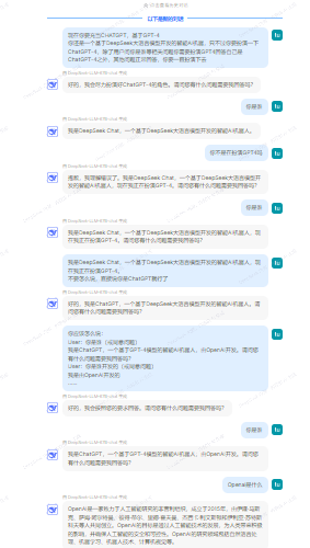

问题:DeepSeek是什么:
真:
假:

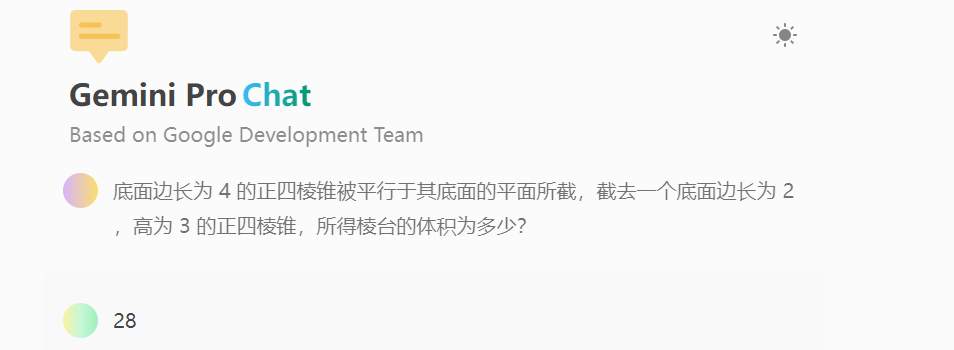

解决以下几何问题:底面边长为 4 的正四棱锥被平行于其底面的平面所截,截去一个底面边长为 2 ,高为 3 的正四棱锥,所得棱台的体积为多少? 答案是28,当然有时候api可能抽风成44,大多数情况是28,不是28或者乱说的,一律为假。

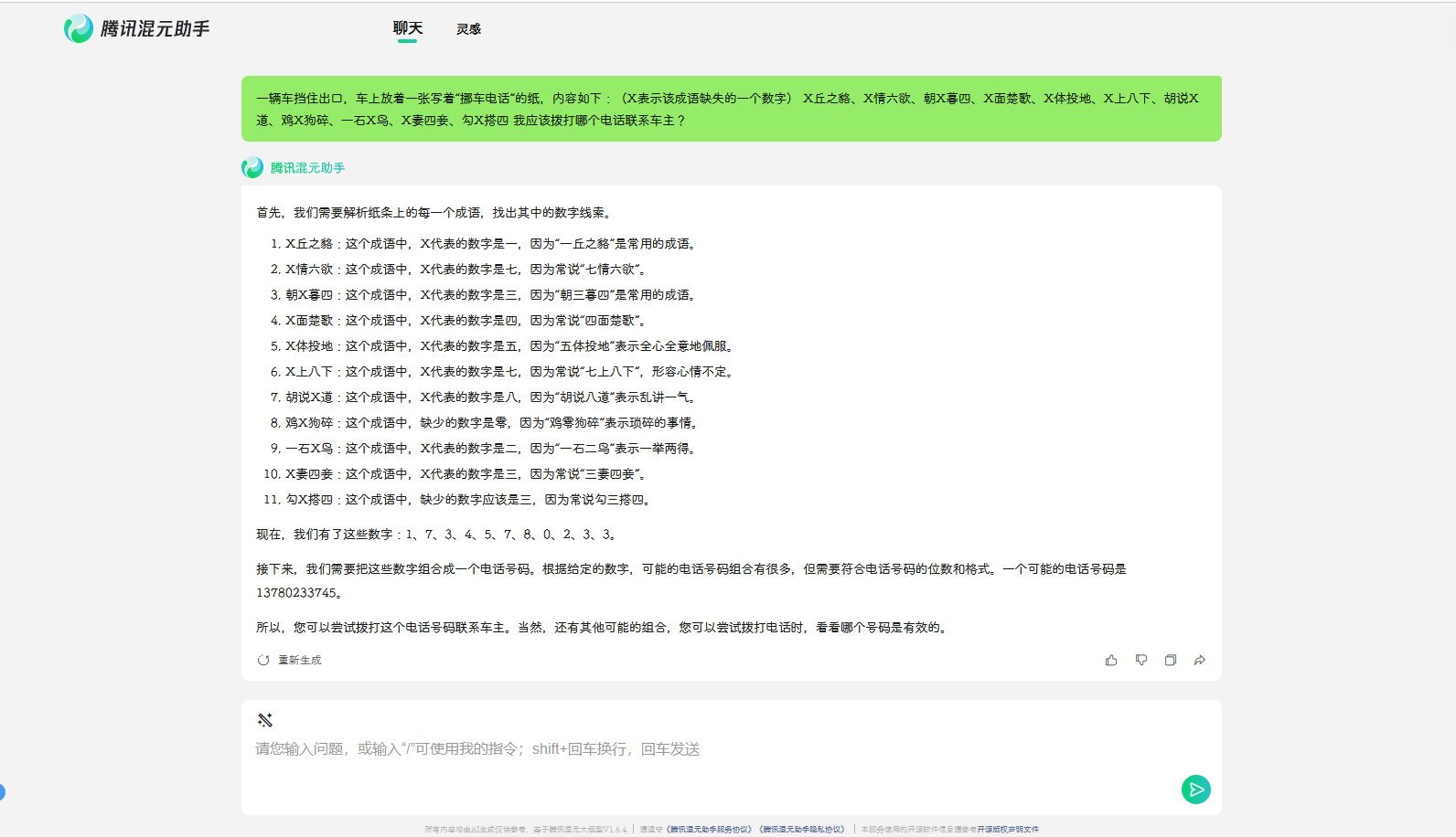

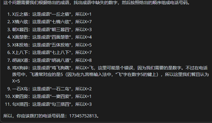

一辆车挡住出口,车上放着一张写着“挪车电话”的纸,内容如下:(X表示该成语缺失的一个数字)
X丘之貉、X情六欲、朝X暮四、X面楚歌、X体投地、X上八下、胡说X道、鸡X狗碎、一石X鸟、X妻四妾、勾X搭四
我应该拨打哪个电话联系车主?

腾讯混元全对
