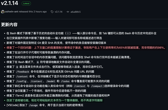

2.1.7 滚回 NPC | 2.1.14 修了

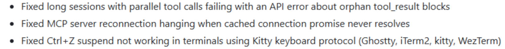

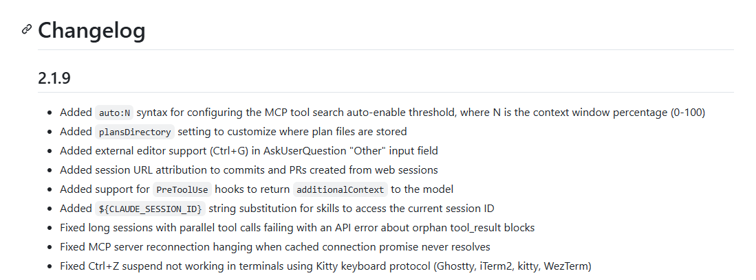

佬2.1.9更新了,评价一下夯拉 :face_savoring_food:
fixed常规修正

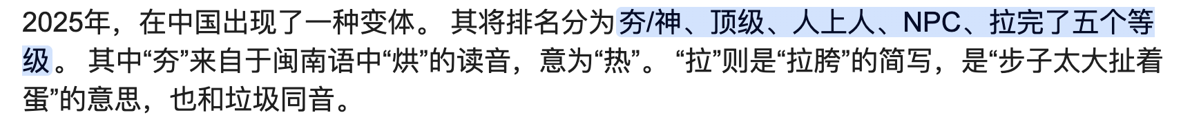

不懂就问,npc是什么意思 :distorted_face:(内胚层?(bushi
Tier list
原来是这一层 :distorted_face:
这个版本从拉完了到回NPC水准了吗

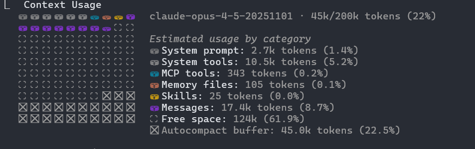

佬,它更新日志说修复了,但是我查看后,发现还是不对劲;
Autocompact依然留了巨大的份额。
2.1.4版本
⛝ Autocompact buffer: 45.0k tokens (22.5%)
是不是你改了max_output
这个吧 你是不是自己改大了
我删除了,默认的使用,但是还是:
感觉这还是太大了
默认就是这样子了 如果还想小就需要哈雷佬的魔改了吧
压缩这个标识就是这样的
你把自动压缩关了就没有这项了
只是表示一个占位
我试了哈雷佬的参数,一样的,不起作用
也可能是UI显示问题
