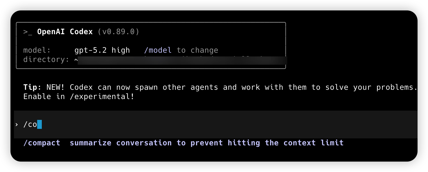

codex 0.91版本最新功能collab(subagent、mutiagent)开启方法(强烈推荐开启)
1.首先更新到最新版的codex,0.91

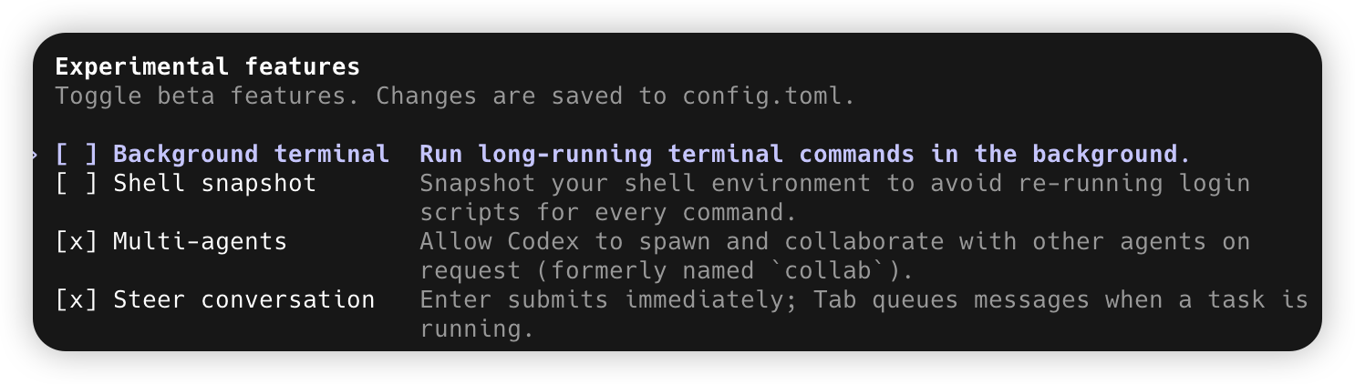

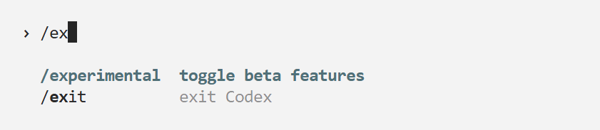

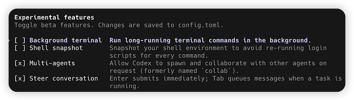

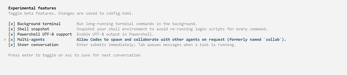

3./experimental,然后勾选muti agent开启实验性功能
4.选择collab,选择你需要的模式

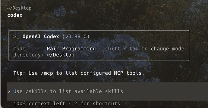

5.shirt+tab可以便捷切换模式

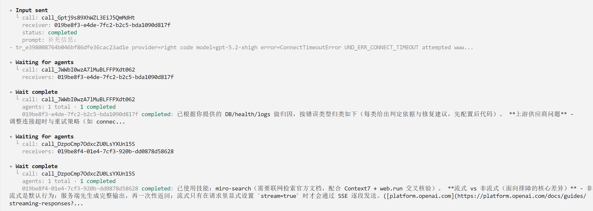

(1)类似于claude code的官方内置subagent,可以自动调用小的agent(目前无法自定义,任务委派由主agent决定,模型继承于主agent),效果如图,可以大幅度提高效率,避免串行,强烈推荐

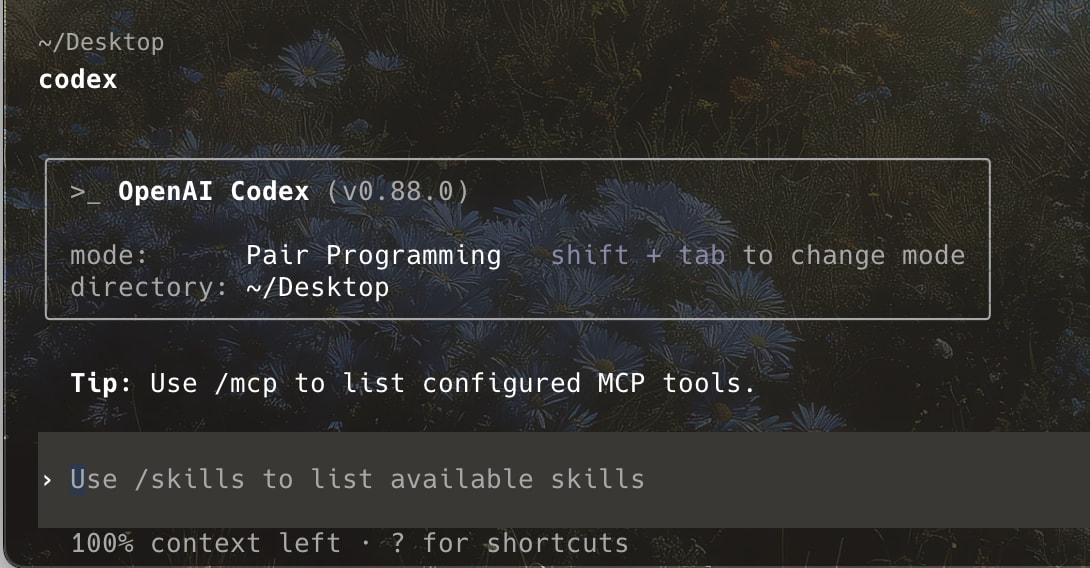

(2)collab,分别有三个模式
plan:对应claude code plan模式,和你进行对话,无代码修改权限,理清楚需求了才能执行下一步
Pair Programming:结对编程,等同于claude code中的accept edits on模式,部分长任务、危险权限等需要你的许可,另外不会一口气就执行任务,而是会充分询问你或者问一步做一步,解决了之前codex埋头莽干的问题
execute:执行模式,类似于claude code的bypasspermissions或者说codex旧版本的默认启动模式,不需要权限申请(如果你配置了),直接开始代码执行,无额外废话询问。

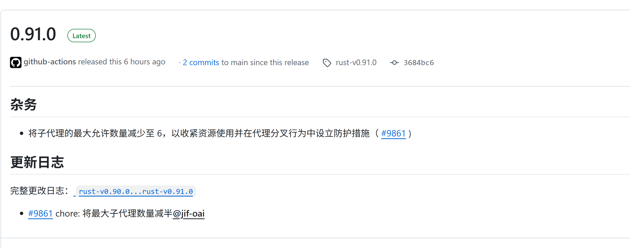

8.建议更新到最新版,修复了子代理的bug

貌似效果好像不是很好,主线程会太着急直接不等待小进程做完任务

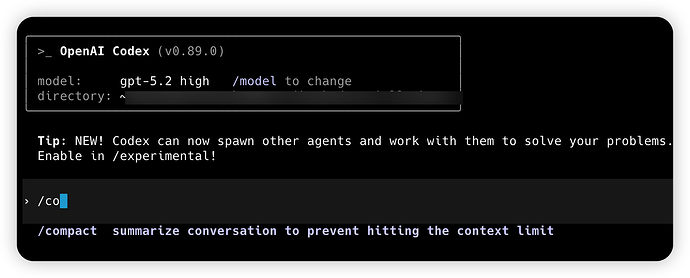

为啥我开启了 collab 但是没有找到 /collab 这个命令,也切换不了模式
按我说的流程走一遍了吗?
加上 collaboration_modes = true 就好了
