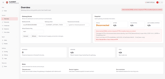

Control UI 报pairing required错误
重点配置allowInsecureAuth即可
  "gateway": {
    "mode": "local",
    "controlUi": {
      "enabled": true,
      "allowInsecureAuth": true
    "auth": {
      "mode": "token",
      "token": "your-token"
    "port": 32189,
    "bind": "0.0.0.0"

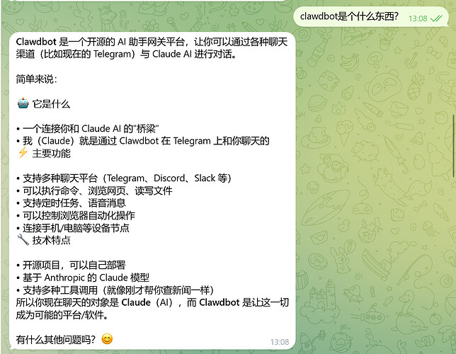

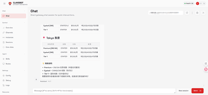

显示成功的截图:

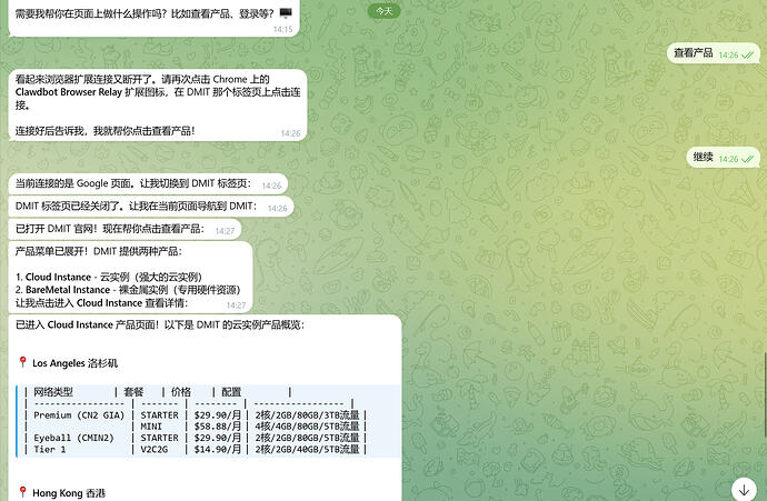

控制浏览器
Clawdbot Browser Relay这个插件是官网的,你需要安装,而且用默认配置就行,这样你就可以通过tg命令 控制pc的浏览器(好像完全控制的话并不需要)
我只是在我的本地PC中的配置文件 C:\Users<user>.clawdbot\clawdbot.json 控制浏览器需要一点特殊配置, 好像就可以控制了。
"browser": {
    "enabled": true,
    "defaultProfile": "clawd"
