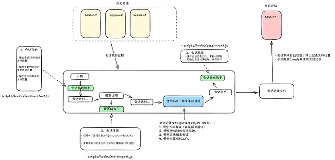

一、跨会话共享内存
在使用 ClaudeCode 的过程中,会话记录虽然可以被保存到本地文件中,也可以使用 resume 指令继续上一次对话,但是完整会话记录会被压缩,如果经过多次压缩,关键的决策信息会被不断的稀释,直到完全忘记,那么我理解的关键信息就是如下四点:
  1. 哪些方法是有效的(有证据可以验证)
  2. 哪些尝试过的方法是无效的
  3. 哪些方法尚未尝试
  4. 哪些未完成的工作
:ringed_planet:所以为了保证上面四点关键的信息能够在多个会话共享,就需要有一个单独的中间态的临时会话文件
这个时候是需要完整的文件创建和保存的自动化流程,还有填充内容的指令,可以采用三种 hook 来解决这个文件的创建、加载、保存的问题,
  1. 预压缩钩子(PreCompact Hook):在上下文压缩发生之前,将重要状态保存至文件
  2. 会话完成钩子(SessionComplete Hook):会话结束时,将学习成果持久化至文件或初始化文件
  3. 会话开始钩子(SessionStart Hook):新会话启动时,自动加载先前上下文,并输出最新文件的路径
那么这个临时文件(会话记录文件)我们要填充什么内容进去?,怎么填充?
  • 填充的内容:可以根据上面四点信息方向来让 Claude 总结会话历史、你也可以手动编写该文件,整理写入你认为重要的会话关键信息
  • 填充的方式:你可以在聊天会话中主动提及,也可以创建相应的 Skill 和 Command 来使用
:palm_tree: 这个模式下使用到的文件 hook 为:
  • scripts/hooks/session-start.js:会话开始钩子
  • scripts/hooks/pre-compact.js:会话压缩钩子
  • scripts/hooks/session-end.js:会话完成钩子

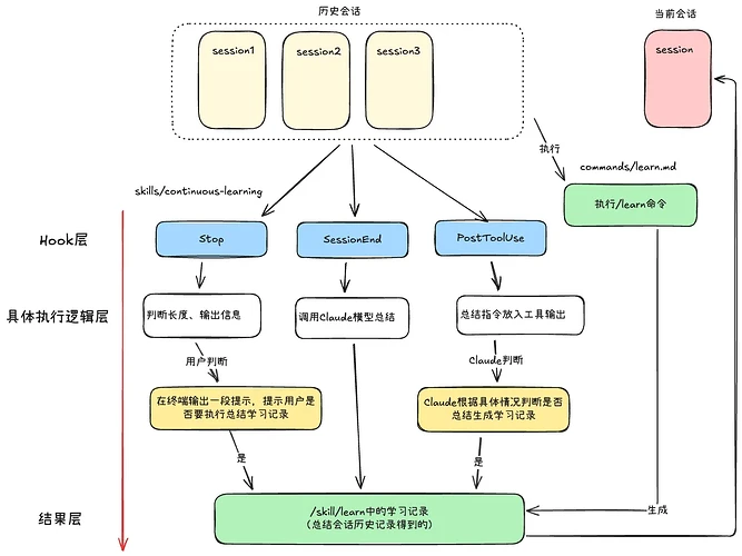

二、持续学习并更新记忆
关于持续学习并更新记忆的触发方式有两种:一种是 Hook 的挂载脚本自动执行的方式、另外一种是 Command 命令手动执行的方式
:puzzle_piece:关于 Hook 的挂载脚本自动执行的方式,该方式使用了三种不同时机的 Hook 来触发
  1. Stop 的 Hook 的具体逻辑:
    1. 简单的对于会话列表的长度进行判断
    2. 如果长度达标、那么输出提示词信息给用户看
  2. Sessionend 的 Hook 的具体逻辑:
    1. 读取完整的会话历史记录
    2. 通过claude -p “xxx”,来调用claude生成学习记录
  3. PostToolUse 的 Hook 的具体逻辑:
    1. 简单的进行会话列表的长度判断
    2. 将“总结学习记录的指令”放入到工具返回结果,以此输入给Claude触发判断
:puzzle_piece:关于 Cmmand 命令手动执行的方式、该方式设计了/learn 指令来执行
当用户在会话中完成任务的时候,发现有一些设计方案非常值得保存到记忆中,这个时候就可以触发/learn 指令
所有总结下来的学习记录都存放在/skill/learn 文件夹中,这样或许 Agent 可以自动根据具体情况使用 Skill 的学习记录的技能
:palm_tree: 模式下使用到的文件 Command 和 Skill 为:
  • commands/learn.md
  • skills/continuous-learning

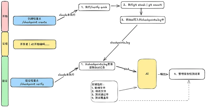

3.1、基于检查点的评估
使用基于检查点评估的方式,流程就是:开始 → 实现 → 验证这三步循环,每一个功能都由这三步来约束
  1. 开始:在功能实现之前,先运行一下开始步骤的指令,这样可以保证代码库的工作空间是干净的
  2. 实现:这个时候就可以开始编写功能代码了,你自己编写或使用 AI 编写都可以
  3. 验证:在这个功能完成的差不多了,或者已经编写一段时间的代码啦,可以运行验证指令,进行简单的代码评估,评估验证你这段时间写的代码如何,是否合格,是否符合要求规范
:puzzle_piece: 那么我们来细细的说一下开始指令( /checkpoints create )
  1. 执行/verify quick 的指令,只检查构建和类型的错误,这样执行起来快
  2. 执行 git stash 或 commit ,保存当前的代码状态,让功能开始之前工作空间是干净的
  3. 执行git rev-parse --short HEAD 把 SHA 写入到日志文件checkpoints.log中
:puzzle_piece: 接下来我们来说一下验证指令( /checkpoint verify )
  1. 先从 checkpoints.log 中去除最近的 SHA
  2. 大模型自己根据具体情况调用 git diff 和运行代码相关测试的命令
  3. 根据“关键指标”的要求输出报告,报告中要有:新增文件、修改文件、测试通过率、覆盖率等
这种方式真的非常好,非常优雅,因为所有的流程不是强制自动化的,只是提供了最小的必要条件“SHA”。
至于如何获取新增和修改文件,测试和覆盖率这些指标,都是由模型自己来决定的,最大程度上保证了模型自主性,目前模型能力已经很厉害了,保持模型的自主性,我们未来可以用最小的改动代价换来最大的能力提升

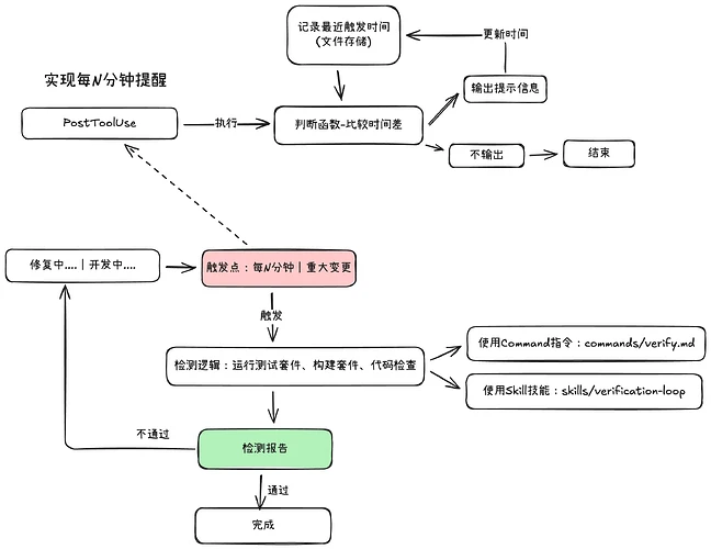

3.2、持续评估
在持续评估的模式下,具体的流程为:
  1. 触发点:每 N 分钟或重大变更后运行
  2. 运行点:运行完整的测试套件、构建状态、代码检查等,使用 Skill 或 Command
  3. 运行结果:输出完整详细的检测报告
  4. 判断结束点:根据输出的报告判断当前的代码是否合格,如果合格就结束,不合格的话就要进行修复
  5. 修复点:对于报告中不合格的检测点进行修复,成功修复之后结束
:palm_tree: 该模式下使用到的文件 Command 和 Skill 为:
  • skills/verification-loop
  • commands/verify.md
两种检测评估方式的区别:
  1. 基于检查点评估的方式:适合用于具有明确里程碑的线性工作流程
  2. 持久评估的方式:适合长时间运行的会话
:glowing_star: 所以决定因素是任务的性质,基于检查点评估方式适用于具有明确阶段的特性实现,持续性的评估方式适用于探索性重构或维护,这类工作是没有明确的里程碑和结束点的

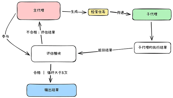

4.1、循环验证调用
循环验证调用的流程:
  1. 主智能体评估子智能体的结果
  2. 当结果不合格的话,主智能体根据评估结果提出新的检索任务
  3. 子智能体按照新的检索任务继续检索
  4. 循环最多 3 轮
在这种模式下,主智能体派发给子智能体的任务要“具体的问题+更广泛的目标”,让整体的检索面积更大,能检索到更多的结果

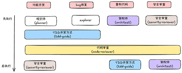

4.2、编排智能体
编排智能体的原则是:
  1. 每个代理接收一个明确的输入、并生成一个明确的输出
  2. 输出成为下一阶段的输入
  3. 切勿跳过任何阶段 - 每个阶段都蕴含价值
  4. 在智能体之间使用/clear命令以保持上下文的新鲜度
  5. 将中间输出存储在文件中(而非仅存在内存中)
除了固定的四种功能编排好的子智能体调用流程,还可以自定义子智能体的调用顺序
/orchestrate custom "architect,tdd-guide,code-reviewer" "Redesign caching layer"
