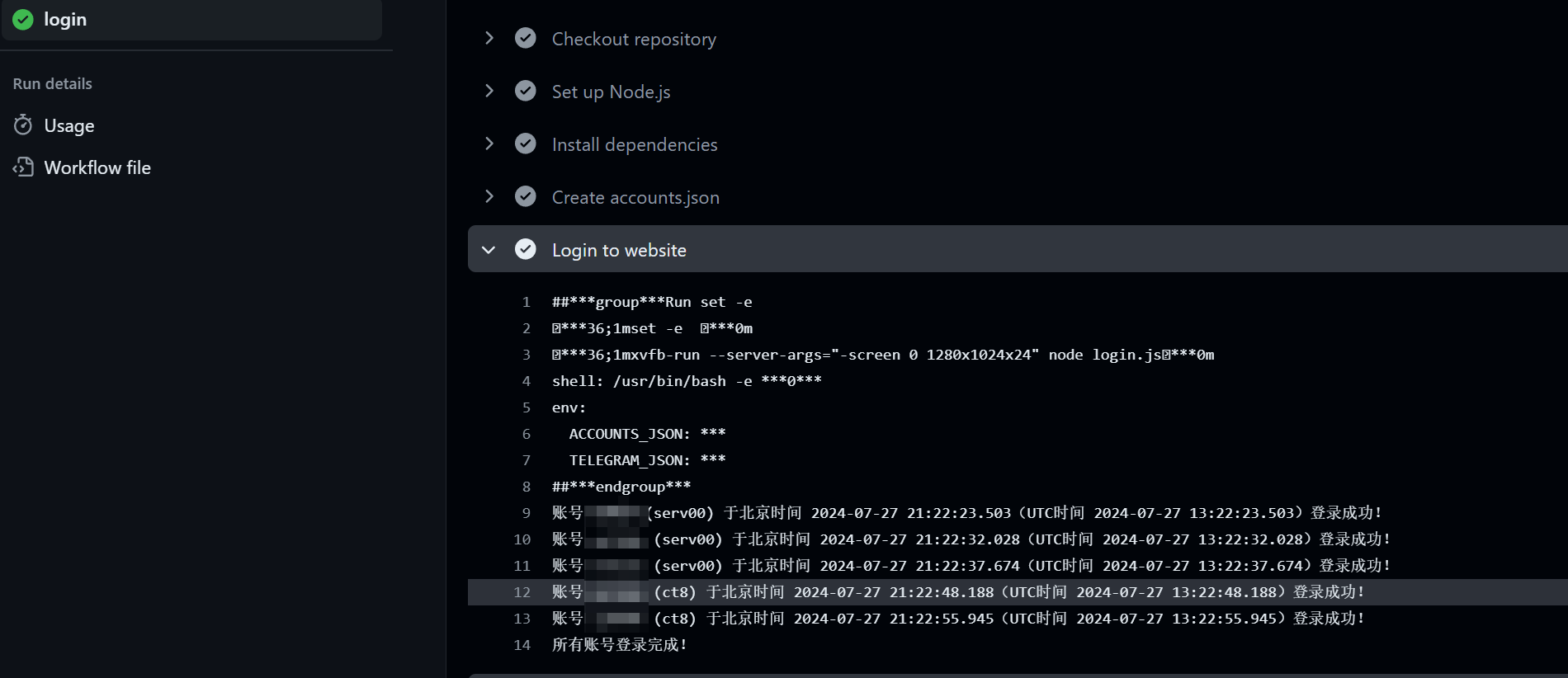

先上效果图:
github中:

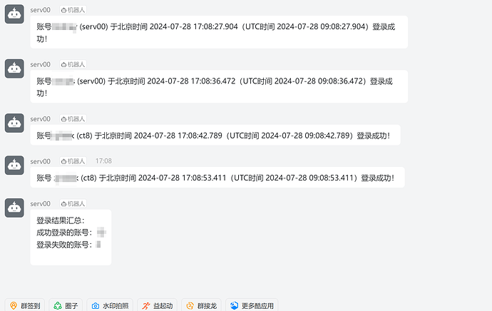

telegram中:
钉钉中

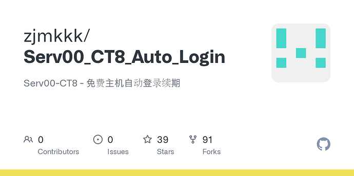

项目地址:

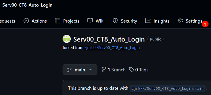

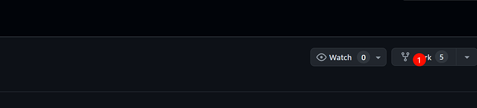

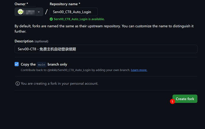

1.fork该项目

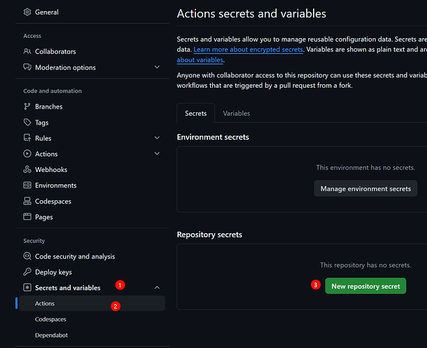

2.创建ACCOUNTS_JSON变量并填入信息

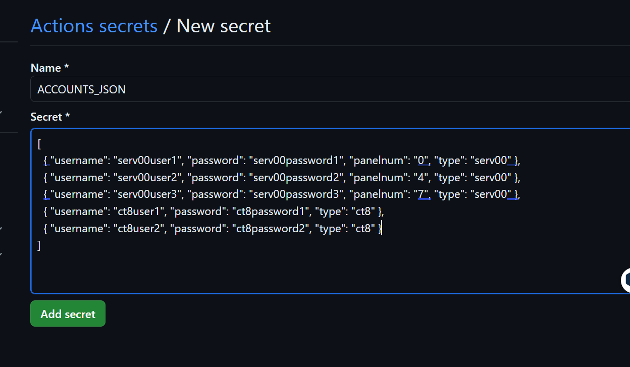

ACCOUNTS_JSON
  { "username": "serv00user1", "password": "serv00password1", "panelnum": "0", "type": "serv00" },
  { "username": "serv00user2", "password": "serv00password2", "panelnum": "4", "type": "serv00" },
  { "username": "serv00user3", "password": "serv00password3", "panelnum": "7", "type": "serv00" },
  { "username": "ct8user1", "password": "ct8password1", "type": "ct8" },
  { "username": "ct8user2", "password": "ct8password2", "type": "ct8" }
panelnum后面填写所在服务器序号,usernamepassword后面部分改为自己邮箱获取的服务器账号密码serv00ct8分别对应相应服务器

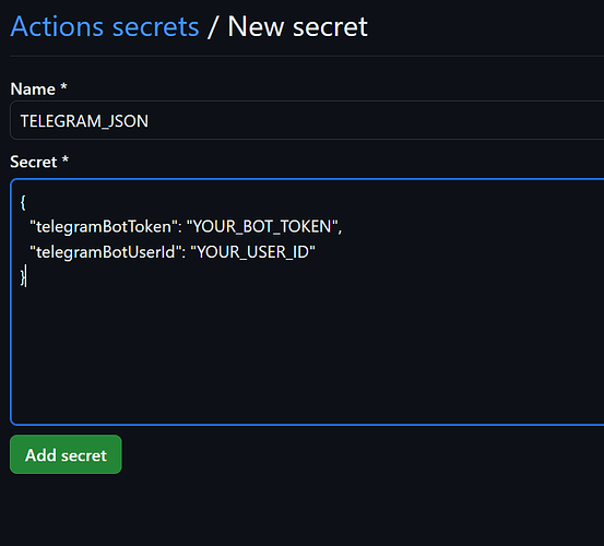

3.创建TELEGRAM_JSON并填入信息
TELEGRAM_JSON
  "telegramBotToken": "YOUR_BOT_TOKEN",
  "telegramBotUserId": "YOUR_USER_ID"

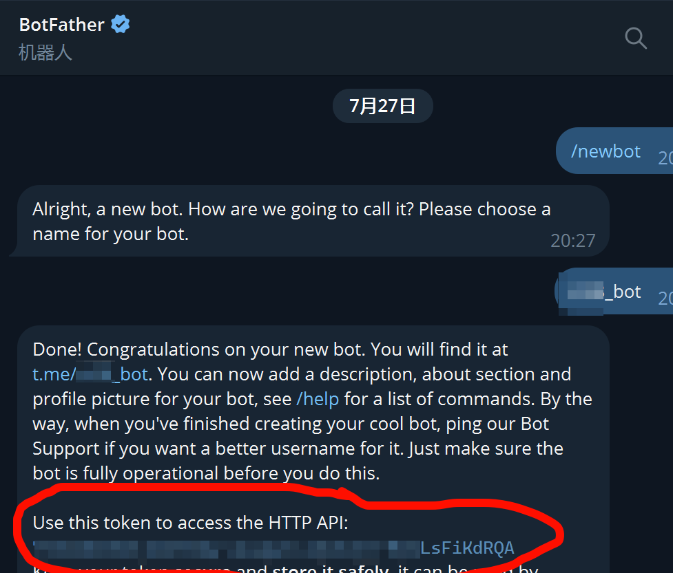

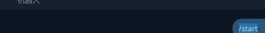

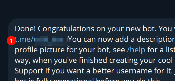

创建电报机器人并获取telegramBotToken
在电报搜索botfather,并发送/newbot,创建一个yourname_bot机器人,API即为你的telegramBotToken
点击你创建的机器人,并输入/start激活机器人

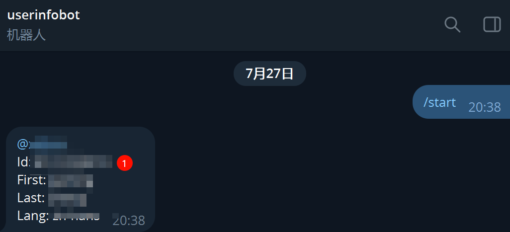

获取telegramBotUserId
在电报输入@userinfobot,然后输入/start获取你的telegramBotUserId
最后填入到TELEGRAM_JSON中即可

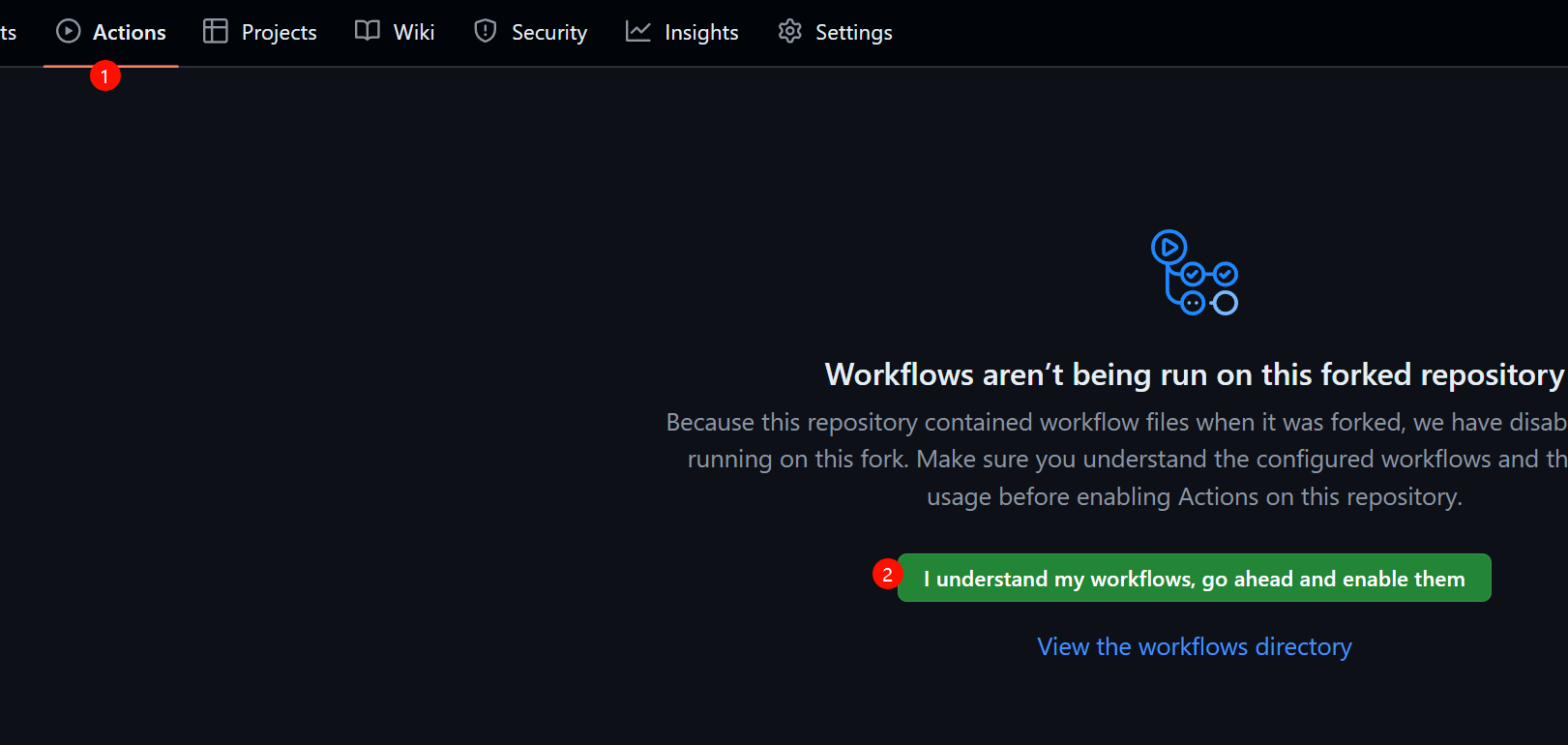

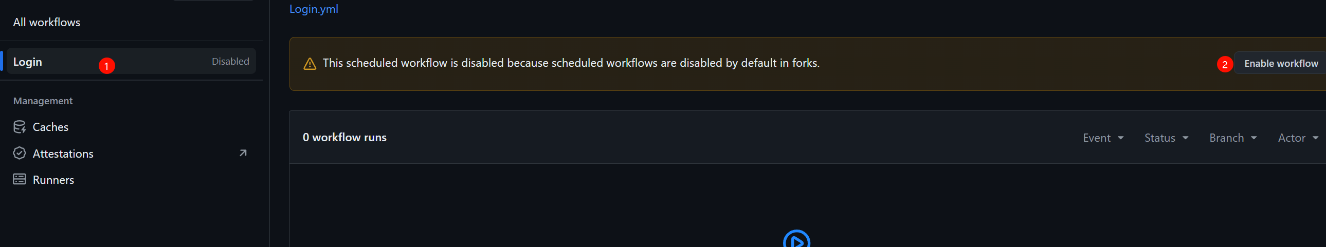

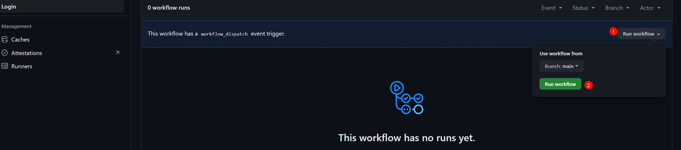

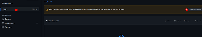

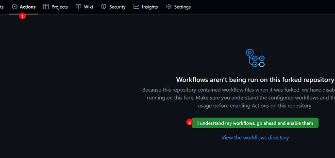

4。激活 工作流

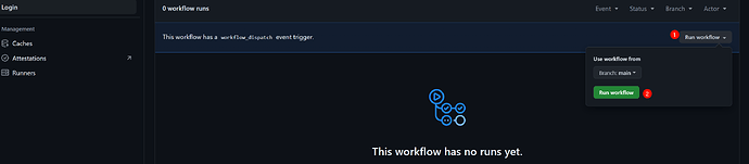

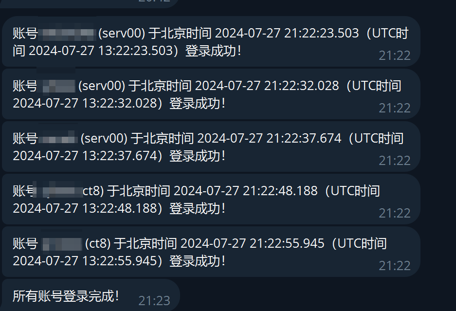

点击login可查看登录信息,并且信息也会通过电报机器人推送
最后你可以修改每次运行脚本的时间

已经加入了钉钉机器人通知了 :wink:

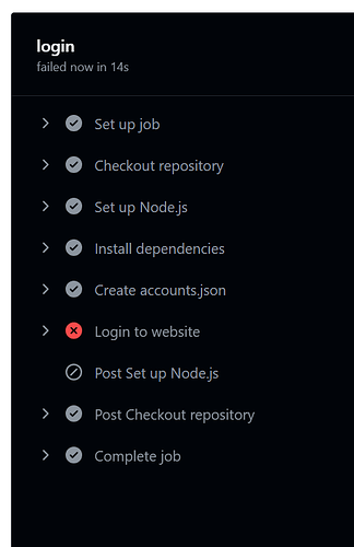

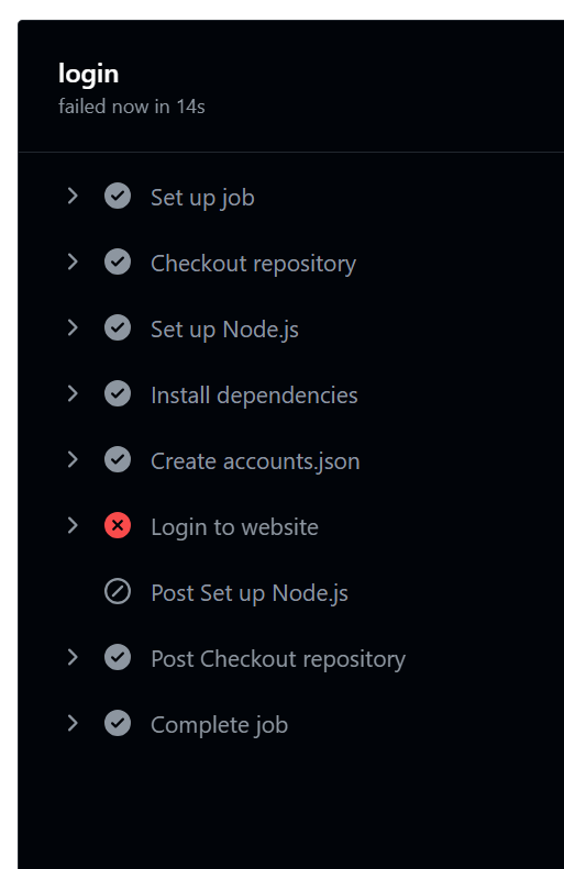

最后一步失败是怎么回事,显示登录网站失败
啥失败,你点开,我看看,是不是密码填错了
