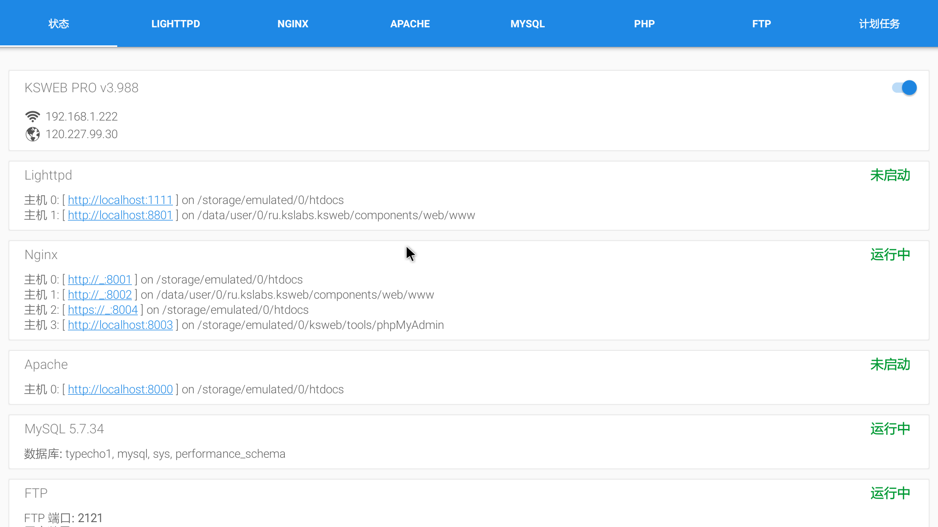

待安装完成后,你应能看到,Lighttpd 处于默认的启用状态。如果没有,就手动启动。默认已经有一个主机了,此时点击lighttpd下主机0旁边的链接,在浏览器中打开。如果能够正常加载,那么就算是部署成功了。
部署成功后,你就可以根据你的需求去你手机的主目录下的htdocs文件夹修改与添加网页文件了。

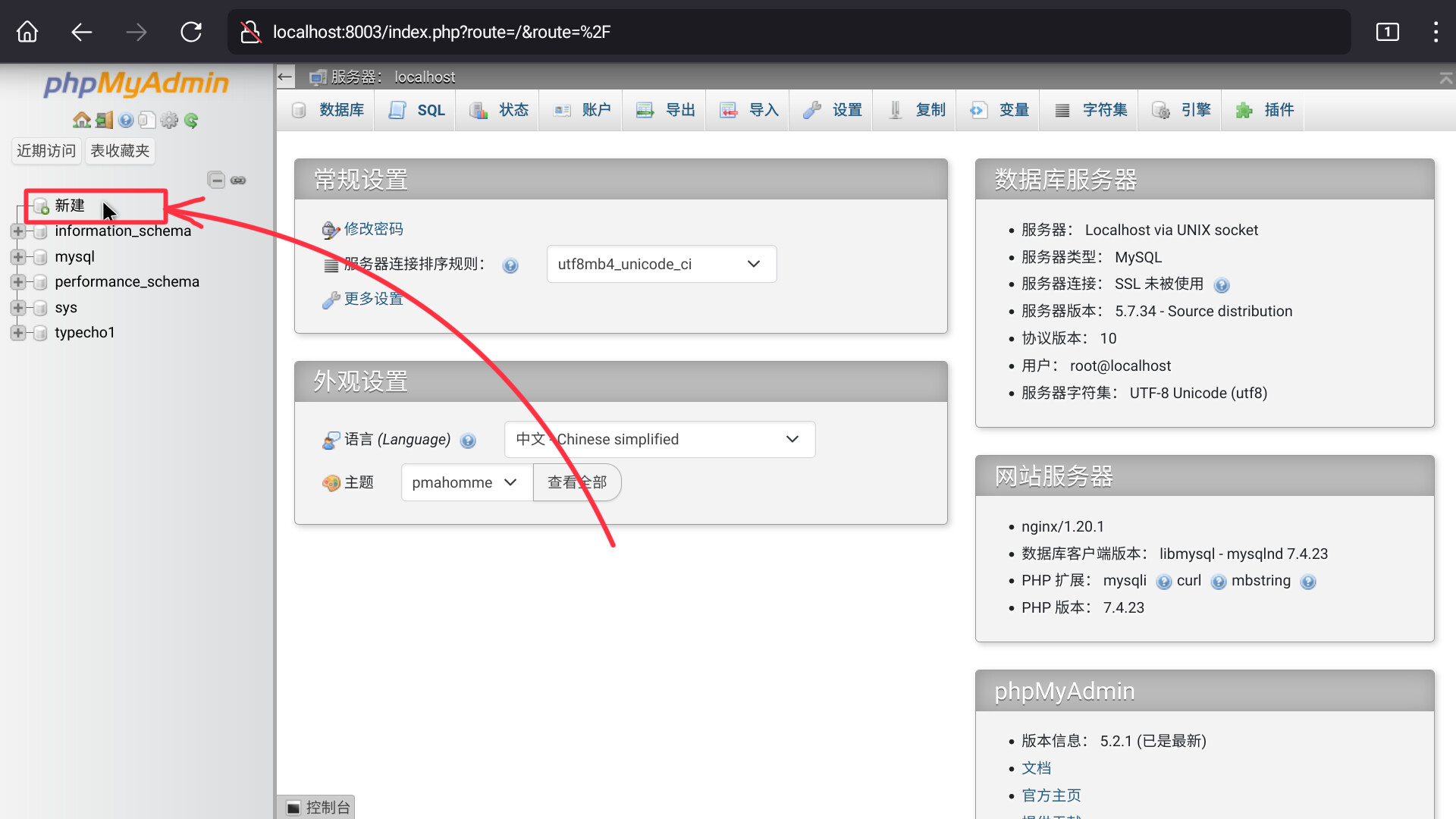

首先,转到工具选项卡,在“辅助工具”下找到phpMyAdmin选项,点击并按照提示完成安装,安装到Lighttpd(后面会用到),安装后重启KSWeb。
重启软件后再次进入,你会发现主页“Lighttpd”下多出了个主机(后面跟有phpMyAdmin字样),点击访问,来到登录界面。使用用户名 root,密码留空登录
登录后有如下界面:

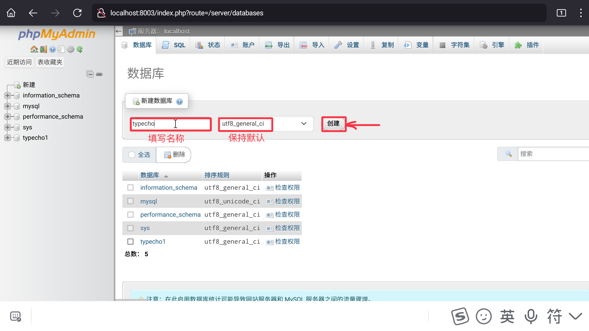

点击左侧“新建”按钮(如上图所示),新建一个数据库:
在新建数据库页面的指定区域(如上图)填入一个名字,如typecho,编码方式保持默认,然后点击“创建”按钮。
创建好后会跳转到另外一个页面,提示数据库中没有表。此时不用管他,关掉浏览器。

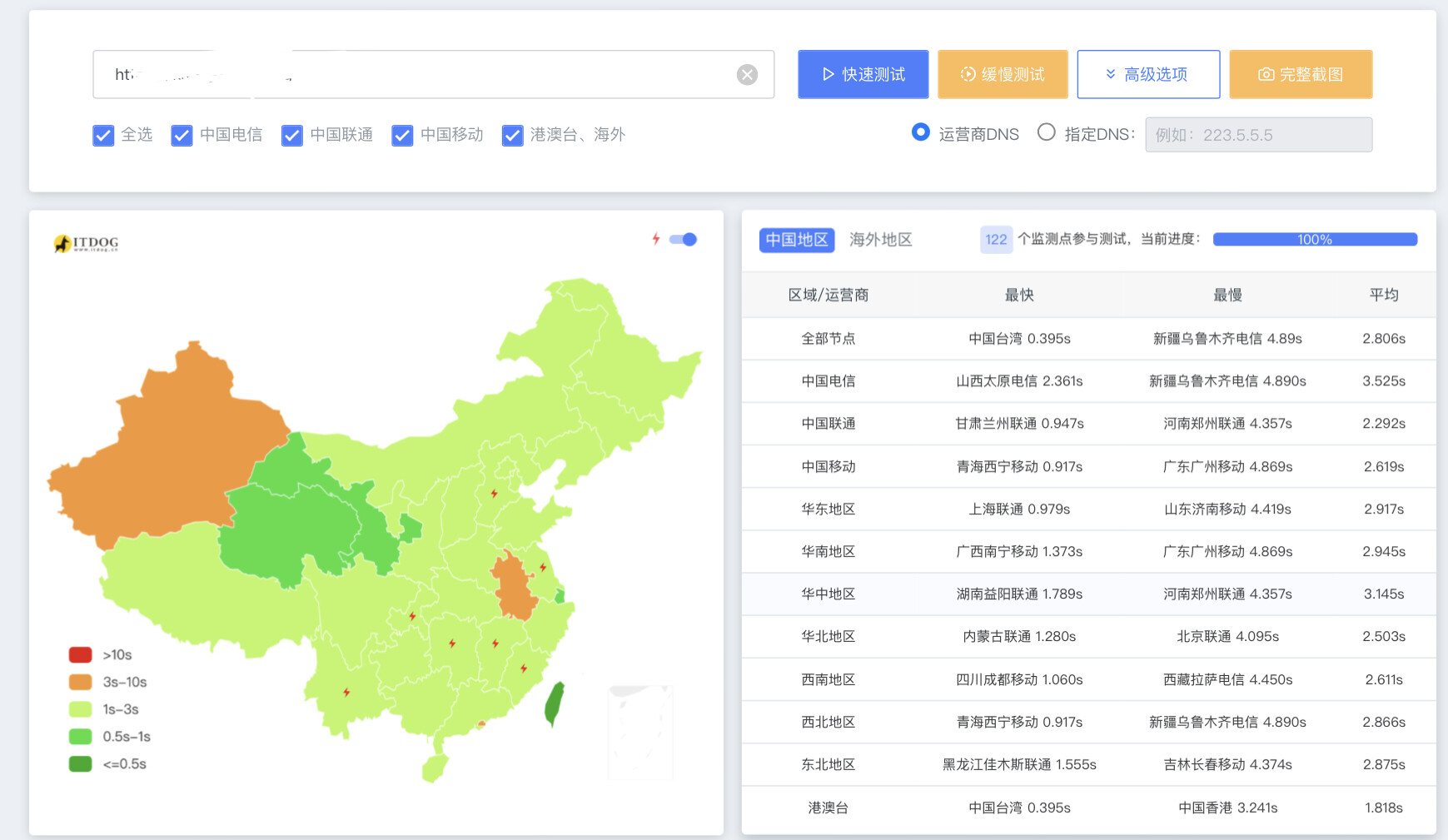

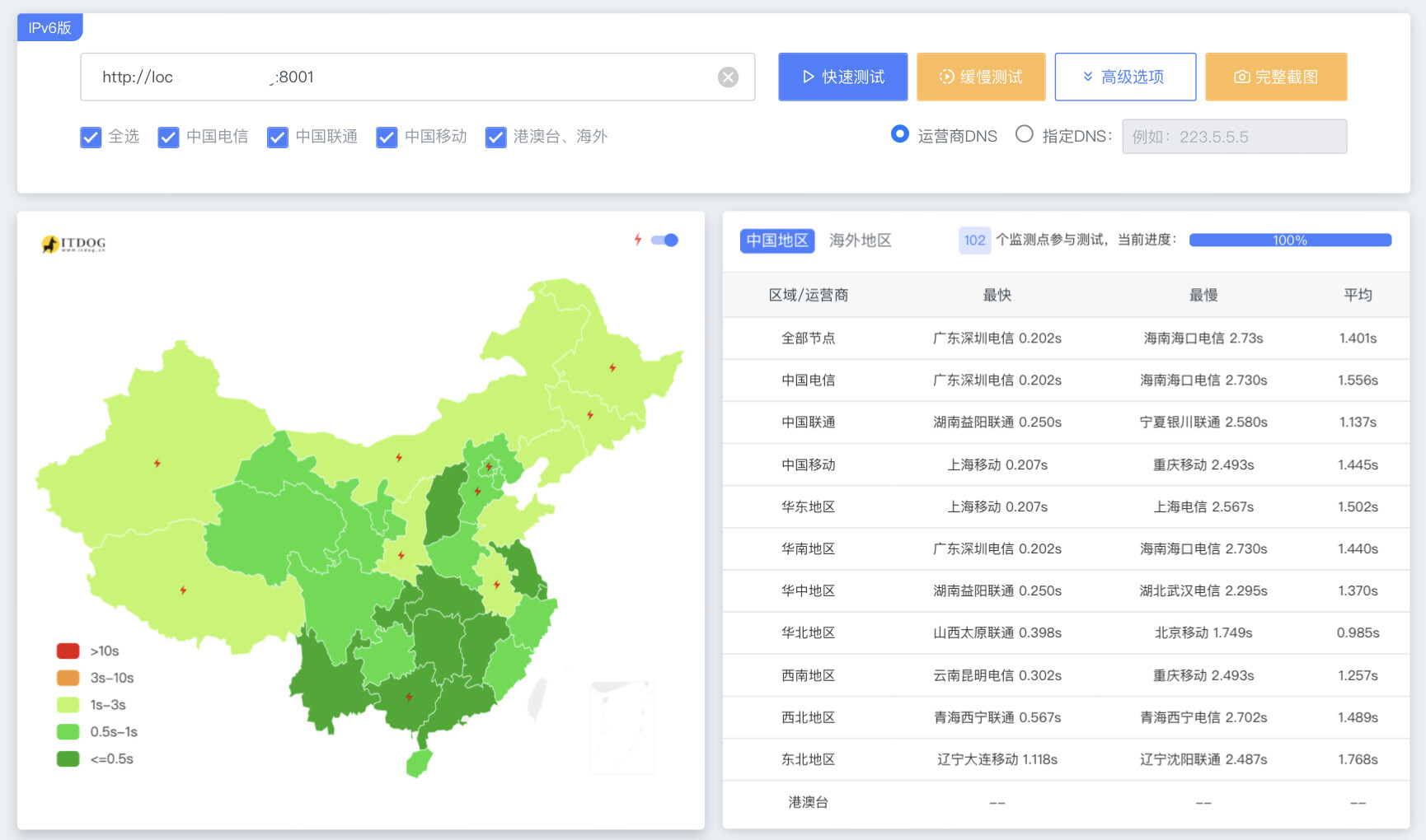

两种方案速度对比
IPv6公网访问
Cloudflare Tunnel内网穿透

  1. 去KSWEB的nginx新建一个主机,网页目录还是之前的htdocs,记下端口。此处端口以8001为例。

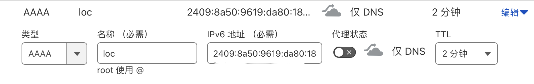

    以cloudflare为例,去dash增加一条AAAA解析,不要开小黄云

  1. 至此,一切就绪。访问loc.example.com:8001(替换你实际域名),你应能成功访问你的网页。可以去这里测试。
