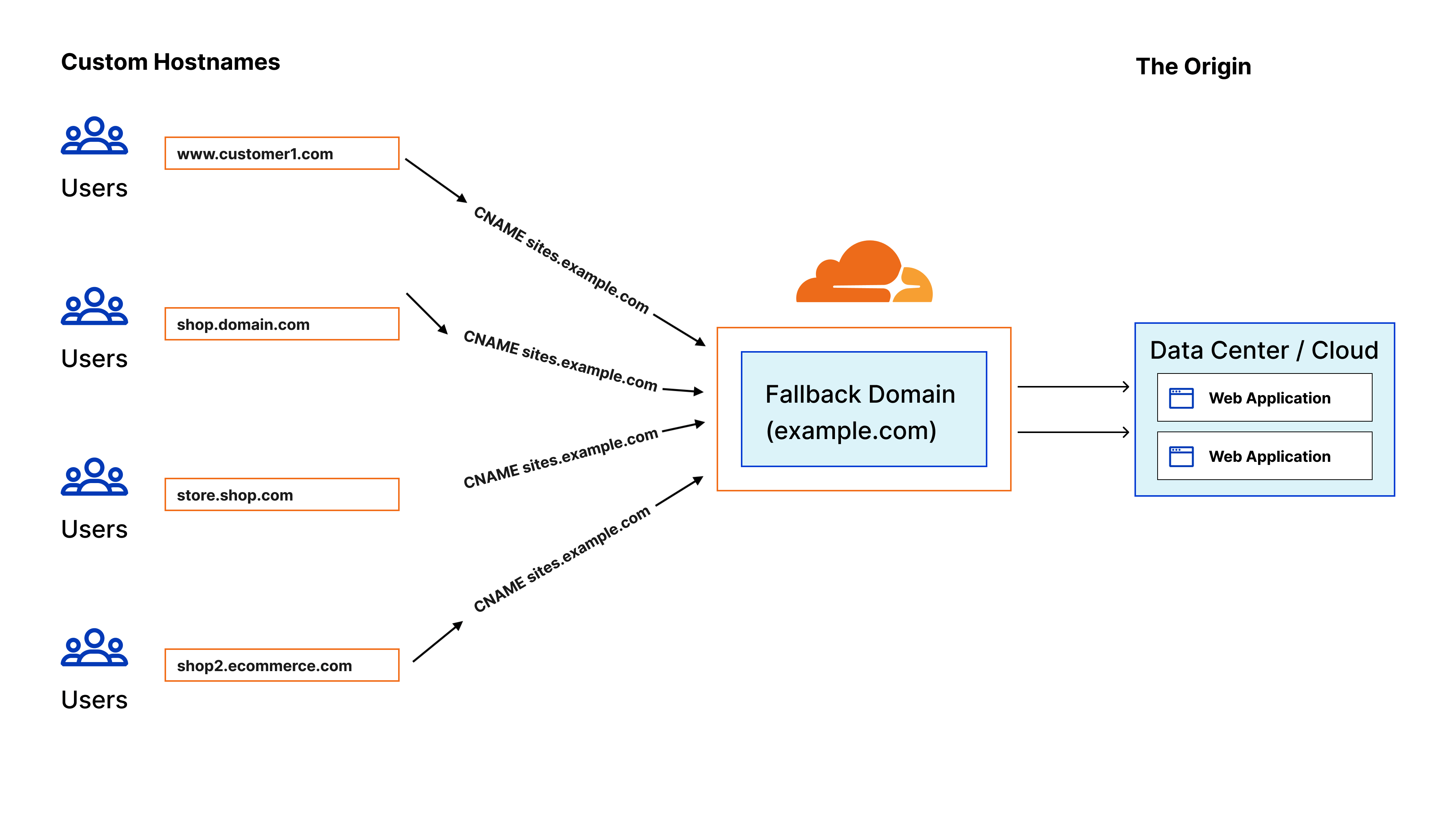

看这张图,有两个点需要明确:
  1. 请求过来了,要把请求转发到哪个服务器去?
  2. cloudflare 怎么知道 www.custom1.com / shop.domain.com / store.shop.com / shop2.ecommerce.com 这四个域名是我的,需要我来处理这几个域名的请求,毕竟 cloudflare 网络上有 N 多个域名解析?
这两个点对应到 cloudflare,就是需要配置:
  • 添加回退源 - 告诉 cloudflare 你真实服务器地址,请求来了发到你的服务器
  • 自定义主机名 - 告诉 cloudflare 这几个域名需要帮你转发一下
4. 等等,为什么要两个域名
从上面的逻辑来说,理论上一个域名也可以啊,比如我设置了我的回退源:
cdn.test.dev → 1.1.1.1
添加自定义主机 vaultwarden.test.devvaultwarden.test.dev 的 DNS CNAME 到 visa.cn
这样当我访问 vaultwarden.test.dev 时,借用 visa.cn 的 cloudflare IP 访问 cloudflare 网络,然后就会走回退源访问 1.1.1.1。吗?
等等,真会走到回退源吗?cloudflare 查看 test.dev DNS 记录,明明有个 CNAME 记录是到 visa.cn 的,那就去 visa.cn 吧,所以,理论上就会一直是 error 1016 错误。
这就是为啥要两个域名,通常来说用第二个域名 fallback.dev 来做回退源:
当我访问 vaultwarden.test.dev 时,借用 visa.cn 的 cloudflare IP 访问 cloudflare 网络,这个时候会命中 fallback.dev 中添加的自定义主机,然后走回退源访问到 1.1.1.1
5. Cloudflare for SaaS 的配置
明白上面的逻辑之后,配置就很简单了,四步:
  1. 搞一个免费的域名 fallback.dev 做回退用,添加到 cloudfare,用 cloudflare 管理
  2. 添加一个 A 记录 cnd.fallback.dev 指向到 你的服务区 IP 1.1.1.1,把这个记录添加到回退源
  3. 添加一个自定义主机名 vaultwarden.test.dev
  4. 设置 vaultwarden.test.dev DNS CNAME 到 visa.cn (优选域名)(或者 A 记录,优选 IP)
6. 一个域名真的没办法做优选吗?
我在使用 DNSPod 做测试的时候,发现实际上是可以实现的。域名 test.dev 托管在 cloudflare 上,子域名 vaultwarden.test.dev 添加到 DNSPOD,在 cloudflare 上添加子域的 NS 记录到 DNSPOD。
其他的操作与两个域名一致,只是回退源也是使用 test.dev,最后再 DNS 添加一个记录:
vaultwarden.test.dev CNAME cdn.test.dev
有没有大佬解惑下

一个域名理论上来说确实是可以的,但是在设定自定义主机名的时候cf有可能会直接在cf的面板给你添加记录进行验证解析,然后你dnspod那边的就不生效了从而导致失败,我是这么理解的不知道对不对

就很迷,有的时候要验证主机的 CNAME,有的时候又不需要,在 DNSPOD 里面添加一个海外的 CNAME 也可以验证通过,只有国内的走优选
这种个人觉得属于是bug,我以前也尝试过的,稳妥还是要有两个域名
