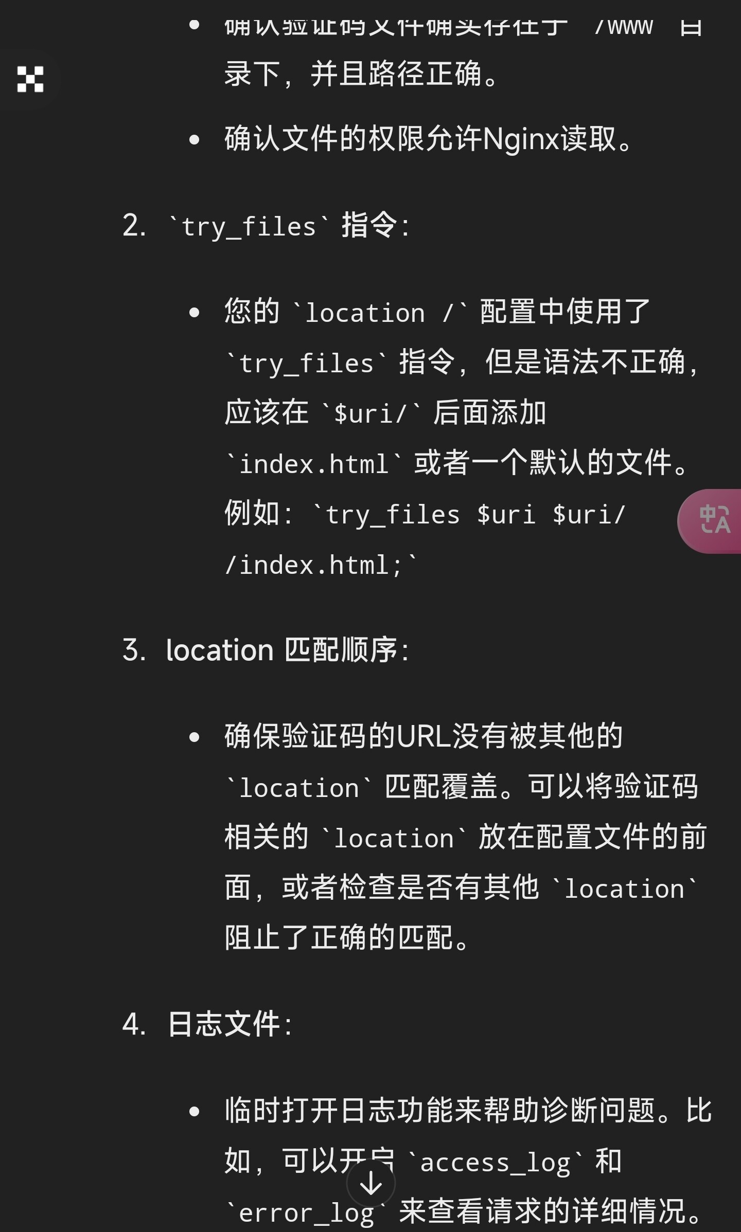

我问来着,我问gpt都一直在说权限的问题:sweat_smile:
我问gpt总说让我检查配置的url路径,然后说文件权限是否不够。你是怎么提问的啊

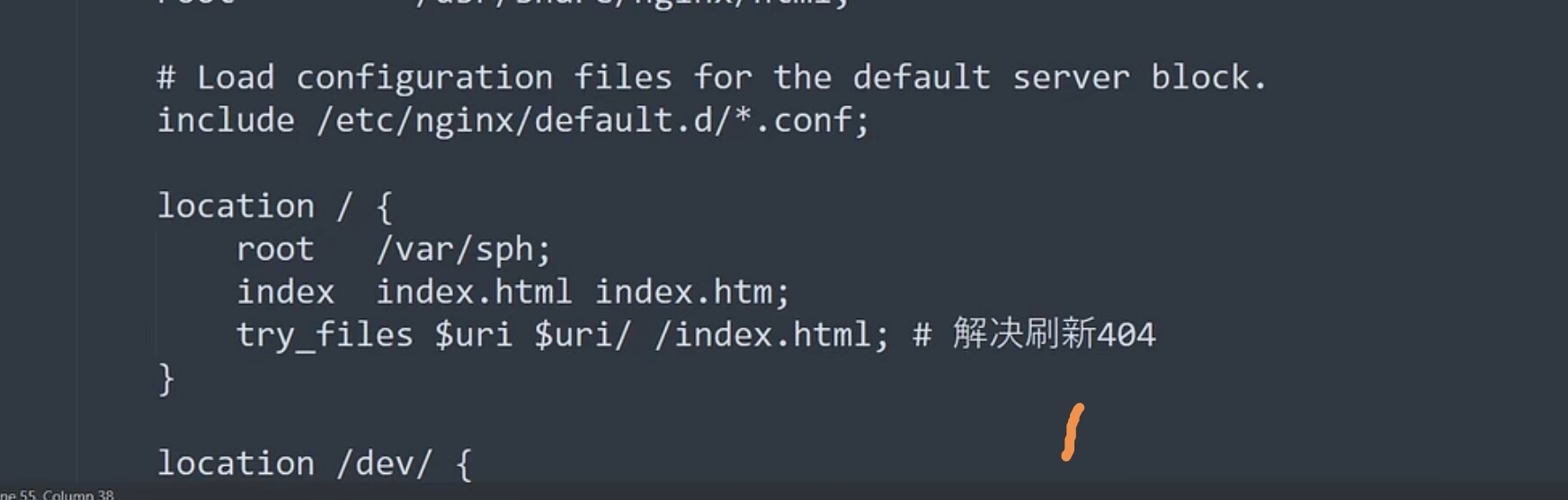

参考
