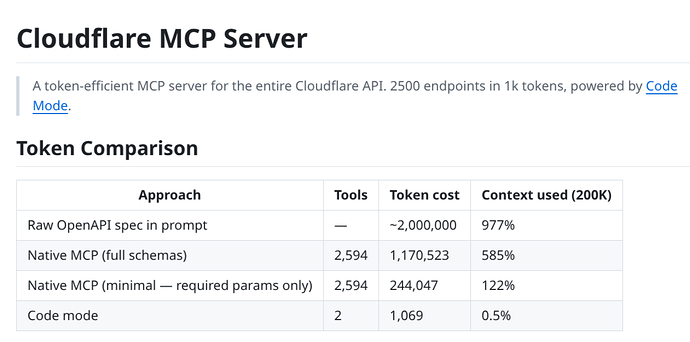

现在有支持 Code execution with MCP 的 客户端吗?
就是这一篇提出的,MCP返回的数据不一定要直接交给不可靠的模型,可以交给交给较为可靠的代码
别说这是skills的生态位
cloudflare 验证了这个的便宜程度

目前除了 Cloudflare 和 Anthropic 官方提供了相关 SDK,社区里像开源框架mcp-use的客户端就有 Code Mode 模式,另外也有类似mcp-server-code-execution-mode 这种沙盒代理桥接工具可以上手体验。
