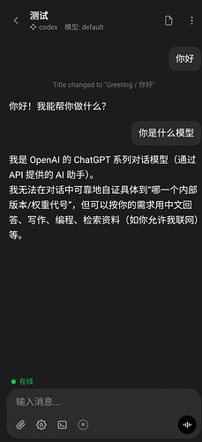

大佬 我用 Cloudflare Tunnels 弄好啦,
hapi runner start
Runner started successfully
这个也启动好了 有个问题,chrome浏览器选择图片的时候上传一直失败,这个怎么处理呢,然后上传失败,哪怕有问题,发送按钮还是语音。有这两个问题
