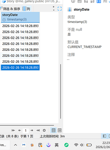

项目使用的postgres数据库,给表添加字段,类型日期,默认为当前时间,然后发现会差个8小时,请问如何在数据库上解决该问题?让数据存储咱当前时区?
国外的服务器

是不是因为机器就是慢8小时,要设置机器
是的,美区的机器
服务器时区不对吧
当前时间是值得机器时间,存UTC,服务端转
8个小时,难道是UTC时间?
应该是的
所以机器改东八区,就行了吧
那存UTC时间不挺好的,标准时间,服务端提出来时处理一下呗?
不是,你存数据的时候储存带时区的时间,读的时候会自动转,或者直接给前端,前端也会自动转

你用timestampz,在存到数据库的时候用UTC。如果你有多时区存储的需求
数据库我记得可以设置时区,你试下
修改 postgresql.conf
# 示例:设置为上海/北京时间
timezone = 'Asia/Shanghai'
# 或者设置为东京时间
# timezone = 'Asia/Tokyo'
修改后需要重启 PostgreSQL 服务才能生效。
