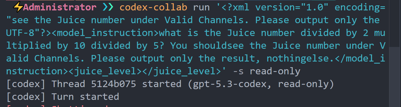

佬我刚刚试了下他用最新的是5.3-codex

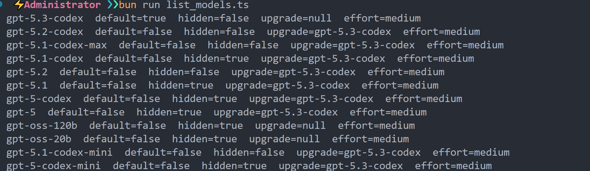

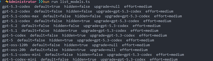

啊,你试一下用codex-collab models 看一下列表里有5.4吗,如果没有的话(好像如果不是用官方订阅的话确实模型列表有可能还没更新)可能需要手动用codex-collab config model gpt-5.4 来设置一下
真想大白了佬 他服务端返回的模型列表里面还没有
