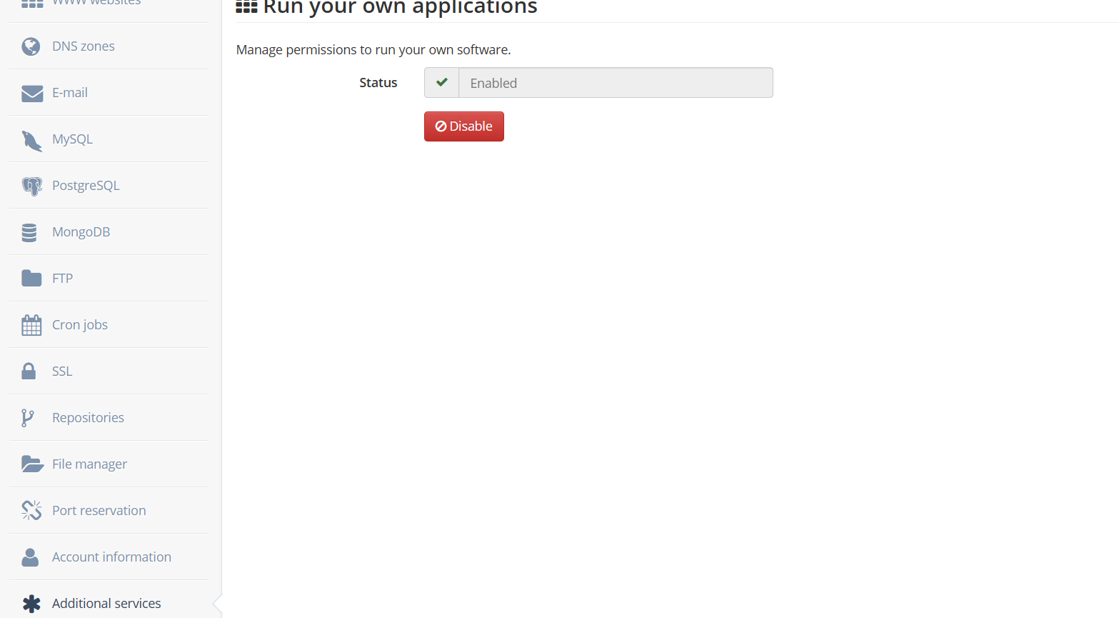

首先,访问你的serv00,在serv00中,点击Additional services->Run your own applications->Status->Enable

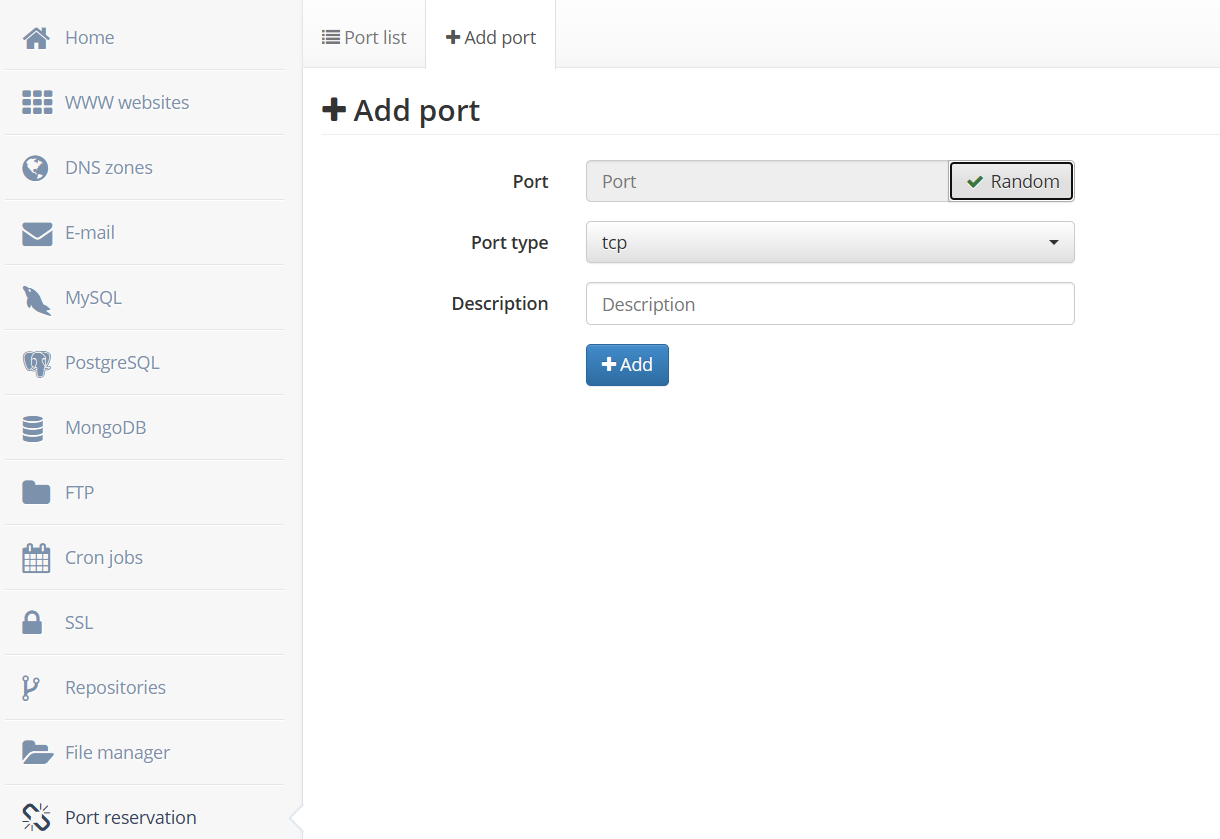

然后点击Port reservation->Add port,random根据你的情况选择

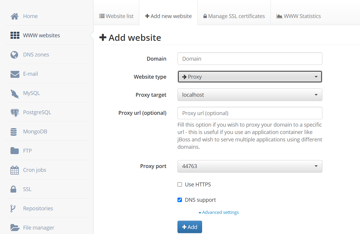

之后就是建一个website,点击WWW websites->Add new website->Advanced settings,域名填入你的域名,具体可以参考站内教程( 【serv00系列教程】部署go-proxy-bingai演示站 - 软件分享 - LINUX DO在serv00上搭建DNS管理系统并绑定cloudflare - 软件分享 - LINUX DO),website type选proxy,proxy port选择你刚刚开启的端口。

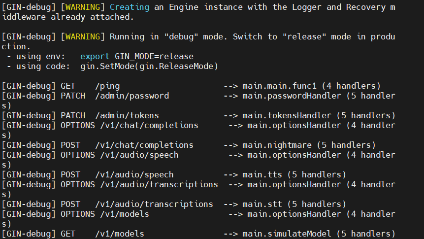

可以看到程序提供的接口,注意带admin的接口就需要ADMIN_PASSWORD去认证,具体管理接口参见API Documentation
