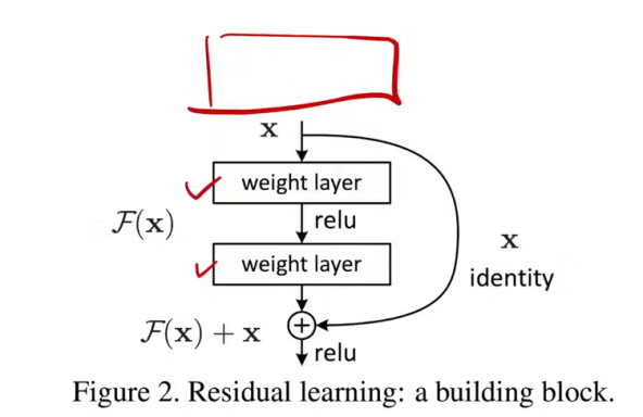

残差块的设计思想
设网络某几层需要学习的目标映射为 \mathcal{H}(x),ResNet 不直接学习 \mathcal{H}(x),而是让这些层学习残差映射:
\mathcal{F}(x) = \mathcal{H}(x) - x
最终输出通过跳跃连接(shortcut connection)将输入直接加回:
\mathcal{H}(x) = \mathcal{F}(x) + x
其中 x 通过跳跃连接直接传递到输出端,与经过两层权重层的 \mathcal{F}(x) 相加后再通过 ReLU 激活。
为什么这样更容易优化? 如果恒等映射是最优解,网络只需将残差 \mathcal{F}(x) 推向零即可——这比从头学习一个恒等函数要容易得多。

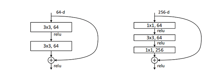

基本残差块(BasicBlock)
基本残差块由两层 3 \times 3 卷积组成,每层卷积后接 Batch Normalization 和 ReLU 激活。适用于较浅的网络(ResNet-18、ResNet-34)。
瓶颈残差块(Bottleneck)
对于更深的网络(ResNet-50/101/152),直接使用 3 \times 3 卷积会导致计算量过大。瓶颈设计采用三层结构:
  1. 1 \times 1 卷积:降低通道数(如 256 → 64),减少计算量
  2. 3 \times 3 卷积:在低维空间进行空间卷积
  3. 1 \times 1 卷积:恢复通道数(如 64 → 256),保证输入输出维度一致以便相加
这种设计使得块的输入和输出通道数保持一致(如均为 256),同时大幅减少了中间层的计算开销。

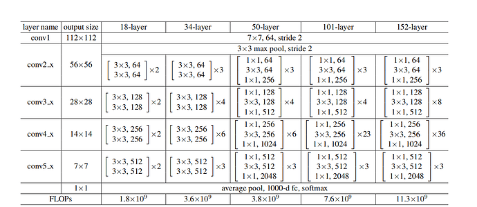

架构配置
下表展示了 ResNet 各版本的具体配置。当特征图尺寸减半时,通道数加倍,以保持每层的计算复杂度大致相当。
卷积层 FLOPs 计算公式:
\text{FLOPs} = H_{\text{out}} \times W_{\text{out}} \times C_{\text{in}} \times C_{\text{out}} \times K_h \times K_w
其中 H_{\text{out}}, W_{\text{out}} 为输出特征图尺寸,C_{\text{in}}, C_{\text{out}} 为输入输出通道数,K_h, K_w 为卷积核大小。1 \times 1 卷积仅改变通道维度而不改变空间维度;通常在下采样阶段设置 stride=2,使空间尺寸减半、通道数翻倍。

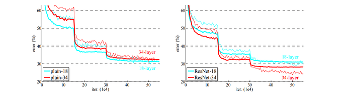

Plain 网络 vs ResNet
  • 左图(Plain 网络):34 层网络的误差高于 18 层网络,验证了退化问题的存在。
  • 右图(ResNet):34 层 ResNet 的误差低于 18 层 ResNet,残差连接成功解决了退化问题。
曲线中的阶梯式下降是由学习率衰减造成的——每次学习率乘以 0.1 时误差会出现一次跳跃式下降。现代训练中更多采用余弦退火等平滑的学习率调度策略来替代这种阶梯式衰减。
