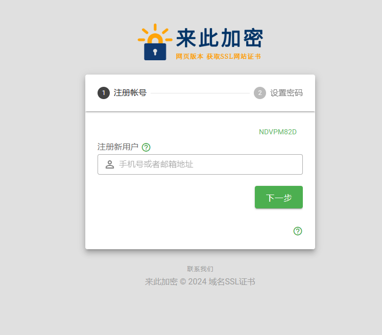

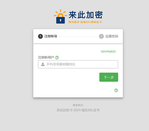

注册来此加密
来此加密注册地址: 来此加密 AFF (使用推荐码:NDVPM82D可获得5积分)
注: 可以通过邮箱或手机号注册,不需要实名认证。

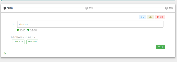

申请SSL证书

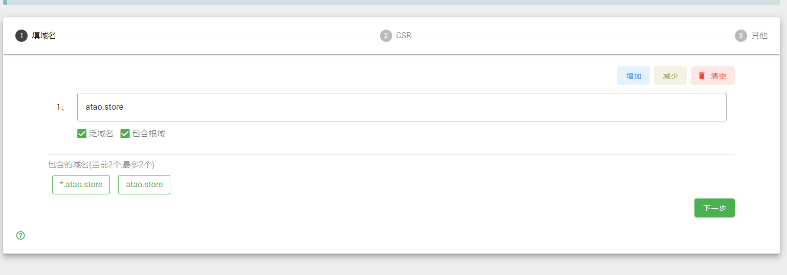

在来此加密后台申请SSL证书,支持多个域名和泛域名,弥补了一些免费DV SSL证书的不足。

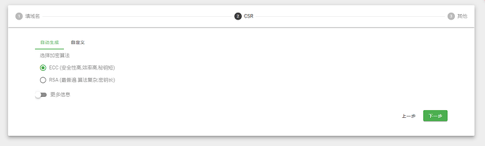

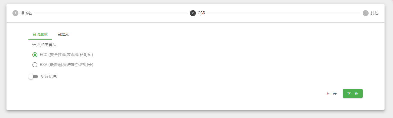

第二步是提交CSR和选择加密算法,CSR一般选择默认自动生成就行了,如果对安全性比较严格,可以自己递交CSR(非运维不推荐)。算法有文字描述,按需选择即可。

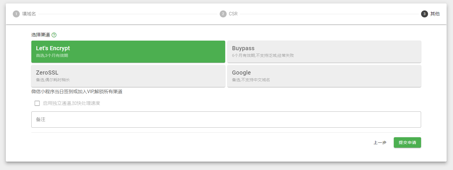

支持4个证书渠道(如下图),最低的3个月有效期,最长的Buypass支持6个月有效期(但Buypass不支持泛域名),微信小程序当日签到或加入VIP便可以解锁所有渠道,或者使用Let’s Encrypt的也可以认证
备注:独立通道需要通过积分兑换,打赏作者、小程序签到等可获得积分进行兑换,不需要可以不理会。

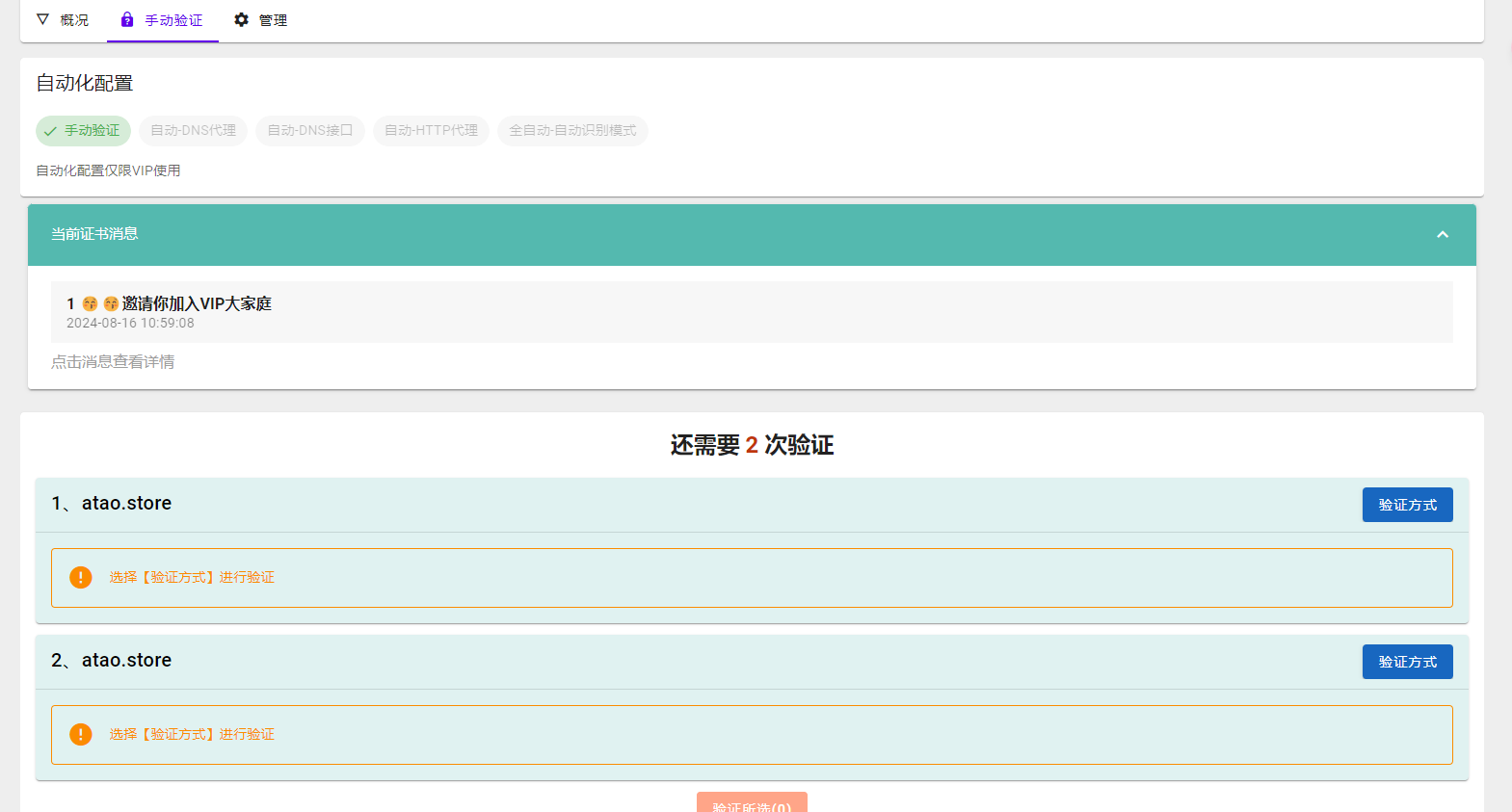

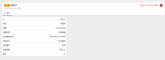

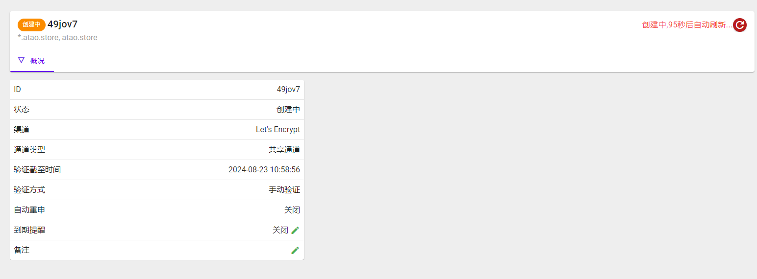

提交后等待几秒创建任务:

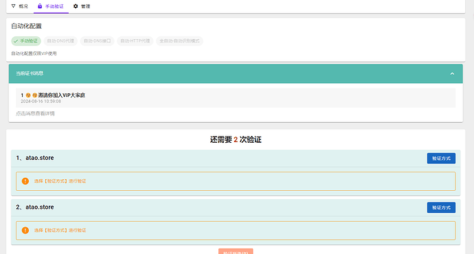

手动点击右上角刷新按钮进行刷新,然后进行验证

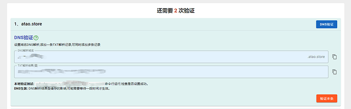

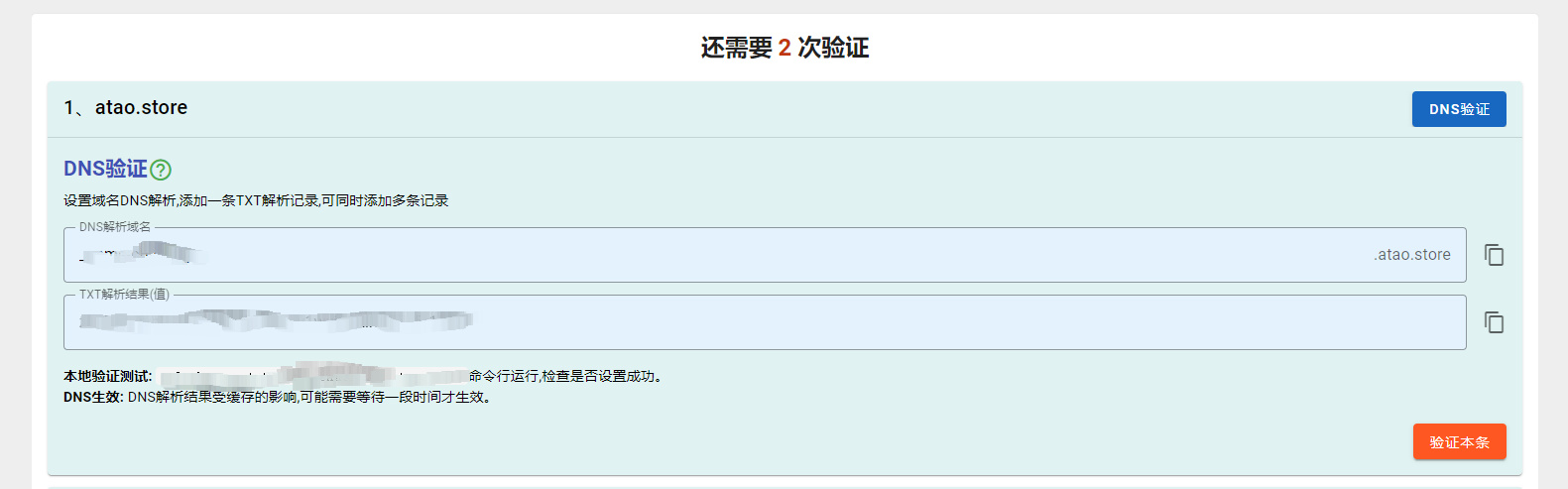

这里选择手动验证,验证方式选择的DNS验证。然后去对应的DNS解析平台进行添加TXT类型的解析。
所有解析添加完毕后,直接点底部的验证全部,提交验证。
接下来等待验证,独立通道速度更快一些(一般5分钟内),免费通道等待时间比较长(通常10-30分钟),这点的话就比不上阿里云、腾讯云那么快速,适合不着急的情况下申请,或者直接买独立通道。

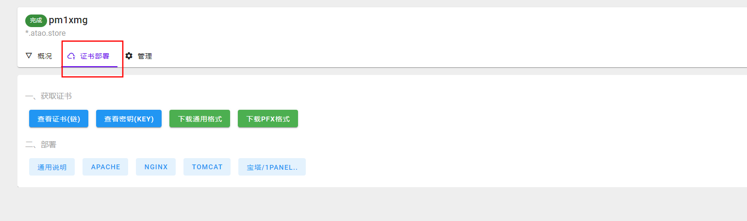

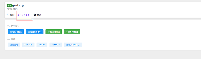

申请成功后,就可以下载SSL证书进行部署。

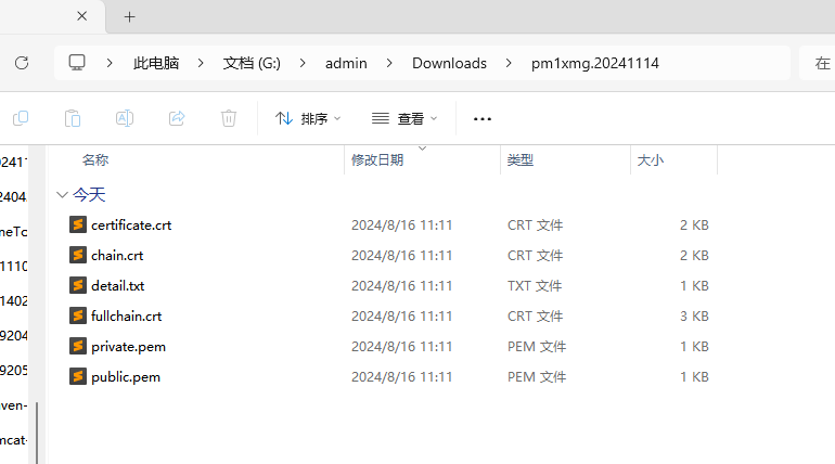

根据部署需要进行下载,下载的证书里面存有多个文件,如下图:
通常情况下,如果使用的Nginx作为WEB服务器,只需要下面2个文件就行了:
  • fullchain.crt:完整证书, 可更改后缀为pem
  • private.pem:私钥, 可更改后缀为key
温馨提示: 不建议一次性申请太多域名
有的朋友可能会问,既然“来此加密”支持多域名SSL证书,那么我一次提交几十个岂不是很方便?然而并不是,因为你提交的域名越多,那么验证记录也就会更多,一旦其中一个或多个域名因为某些原因验证没通过或者超时,结果是一个都申请不下来。
因此建议合理提交单次申请的域名数量,建议一次控制在5个以内,不宜太多,不然反而不好申请成功。
