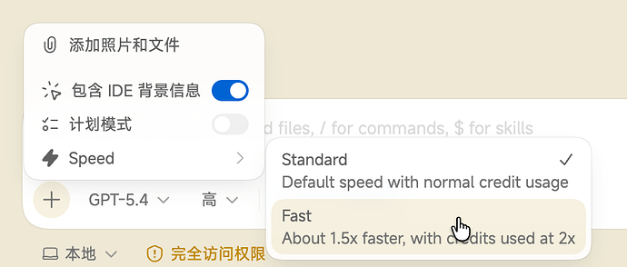

别人的 codex 是显示 speed 选项的

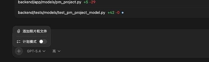

我的这个里面不显示
求助大佬帮忙看看,为什么呀。我的 codex 已经是 mac 最新版了,我现在使用的是 cpa 反代的地址。

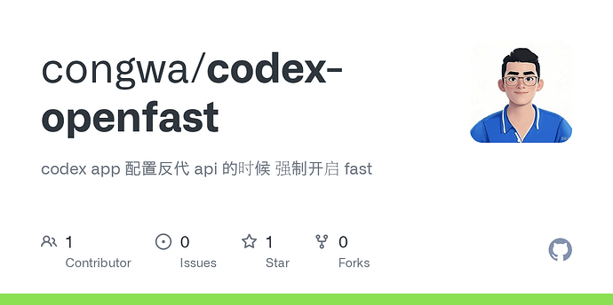

congwa/codex-openfast: codex app 配置反代 api 的时候 强制开启 fast
因为自己在用,以后维护这个脚本统一放到这个 github 仓库了。每个不同 tag 就是不同版本兼容可以用的
