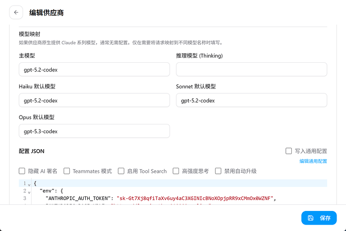

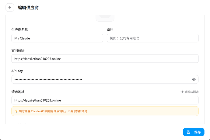

萌新,我跟着佬友的教程用的ccswitch,具体可以参考:cc-switch/README_ZH.md at main · farion1231/cc-switch · GitHub 和cc-switch/docs/user-manual/zh/2-providers/2.1-add.md at main · farion1231/cc-switch · GitHub

公益站支持直接导入,codex模型能用到claudecode吗
