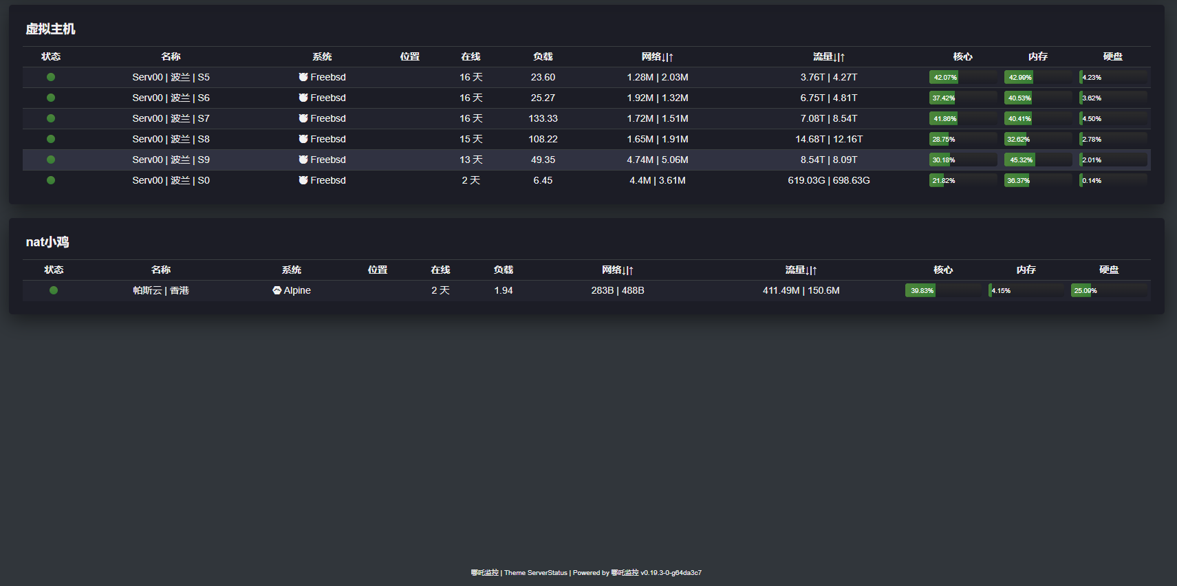

结果就是这样的,没有位置和国旗,修的话有没有简单的方法,求助

同问,看着很难受

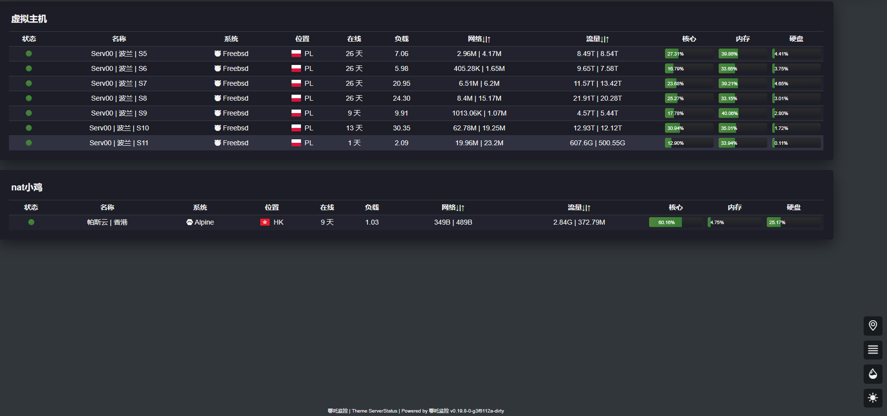

修啦修啦,虽然没国旗,但是位置显示了
