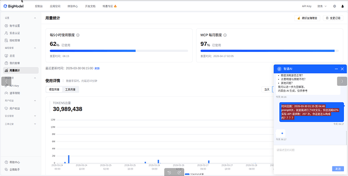

GLM套餐消耗异常 ,8次prompt消耗62%,大家帮我看看哪里有问题

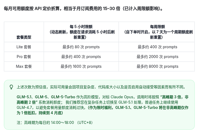

我是lite套餐,第一次正式使用GLM-5.1, 时间凌晨01:15 到 04:46,上述时间我再VSCode中的claude code中进行了8次交互,但5小时额度消耗达到62%??? 我查看了后台,实际 API 请求数207 次,我在普通时段使用的,并非高峰期,请问这62%的额度消耗,按80prompt计算的话就是50次prompt???这是怎么消耗的????我向官方发出了求助,目前没有回复,各位道友,有知道的么,给个解释。

按我使用的强度来说,一个套餐也就够12次prompt????这也太拉了吧

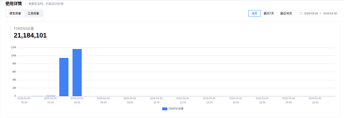

200多次API调用,2000多万token,这正常么
这个可能不准确,你要拉出你那个5小时的窗口全部的Token消耗(输入+输出+缓存创建+缓存读取),然后按照百分比计算出你这个窗口是多少个Token,比一下之前反馈的数据

我用gpt帮我看了下账单:
  • 输入:463,316 tokens
  • 输出:105,358 tokens
  • 缓存命中:20,370,368 tokens
也就是 97.3% 都是缓存命中 token。
我没明白的是,1次Prompt到底是怎么计算的?
帮你算了下,直接API价格大概35元的费用 如果你买的lite是最便宜那一档,这个比例就没啥问题。
prompt不是无限用token的,我整一个一百万行代码的项目,一句让AI全部读取一次,也只算一次?肯定还是算token比较标准的,缓存读也要钱,一般是十分之一

5小时就是50M左右的token吧
glm的lite现在就是用量极少+可能存在用量计算bug。
lite 是这样的。就是量很小的。
lite用的很快的,PRO套餐勉强5小时够用
