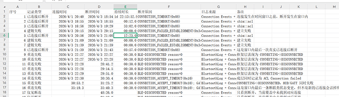

我尝试用技术的思维,看看能不能找到平板上显示的最后一次蓝牙断连时间,查了一些资料,发现小米的系统没有这个功能
骑着电车重新走了所有的旧路径,回到学校的停留地点拿着平板尝试用蓝牙连接,然后又去商场尝试寻找,无果

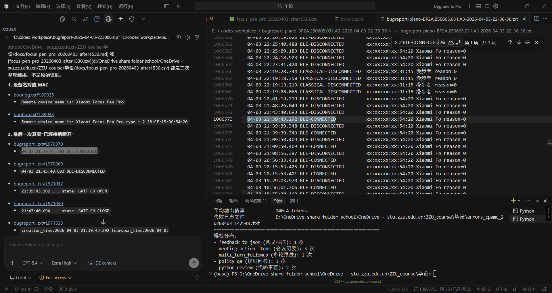

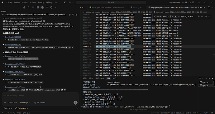

但是想到可以尝试进入平板的开发者模式,导出平板的调试信息和最近的日志,回去之后用电脑分析一下文件,看看能不能找到蓝牙最后的断联时间(可以帮助锁定丢失的具体时空)。同时担心再等一等平板日志就会被新的信息覆盖,赶紧先导出一份日志,回去再仔细分析

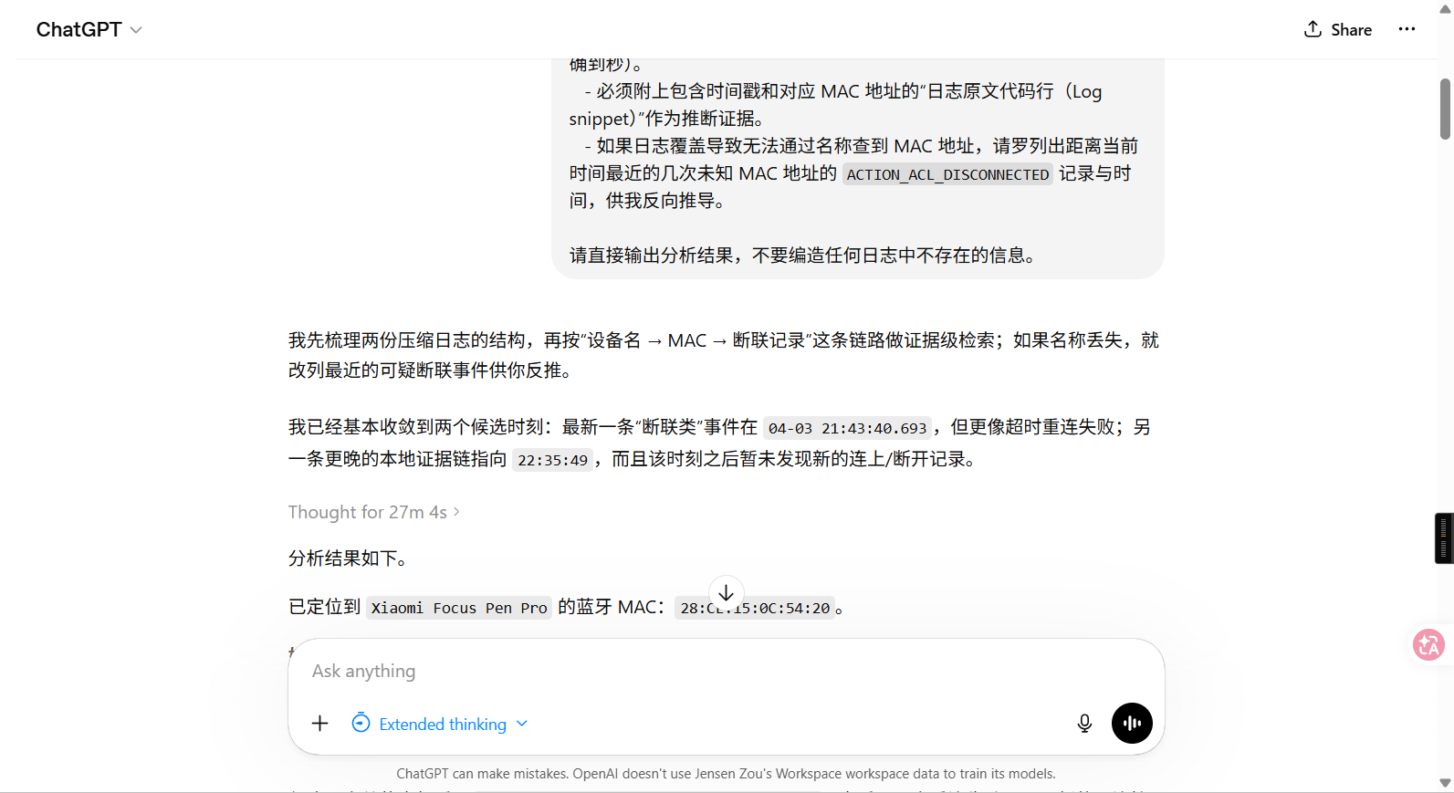

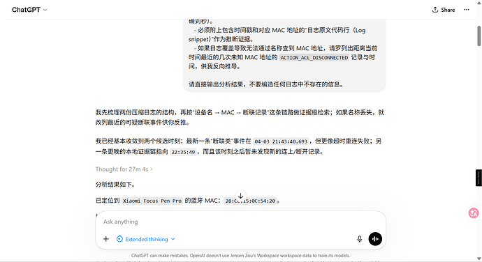

回到宿舍,开启技术排查,在电脑上用Codex GPT 5.4 Extra High分析
同时用网页版 gpt5.4 Pro Extended thinking分析
最后二者结果合并验证

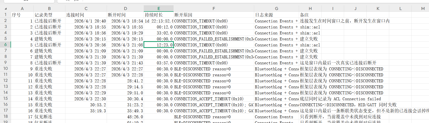

大概一共花了一个小时,锁定最后的断连情况(第一次异常断连时间是18时54分,后续中途还多次出现了连接一下但又很快再次断开的记录,最后一次连接后断连是21时43分,推测电容笔可能是掉落在附近一直还在那,也有可能最后被人捡走了,因为后续尝试在周围用平板蓝牙连接一直失败),最终分析结果出来已经是4月4号凌晨1点多
结合餐厅团购券核销时间和我俩回忆的时间推测各种可能性

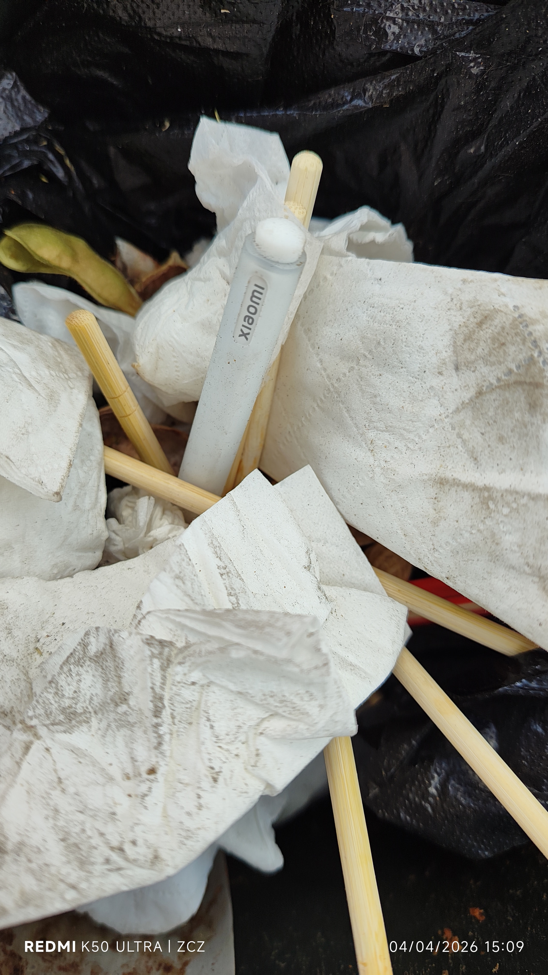

然后赶紧去那个垃圾桶里翻找,果不其然,触控笔脏兮兮的在那插着!!!
至此,松了一大口气
