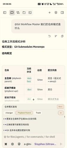

像这样 :smiley:

我的方式是建立一个主仓库,再把对应的前后端作为子仓库,编码目录是主仓库,文档什么都在主仓库里

我用gpt 5.4,把前后端仓库放在一个文件夹下,给他说明他就能自己联调了
佬友这是用的opencodewebui吗

前端项目放到后端项目里 设置成后端项目的git子模块 怎么会混乱呢
