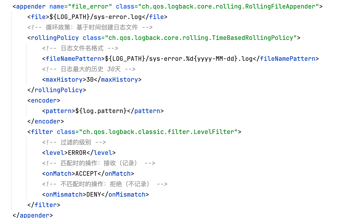

java项目的一个做法 logback 滚动日志,存放路径映射出来,我自己是这么用的

定好最长的保存天数,超过会自动删除的,我是这么配的
