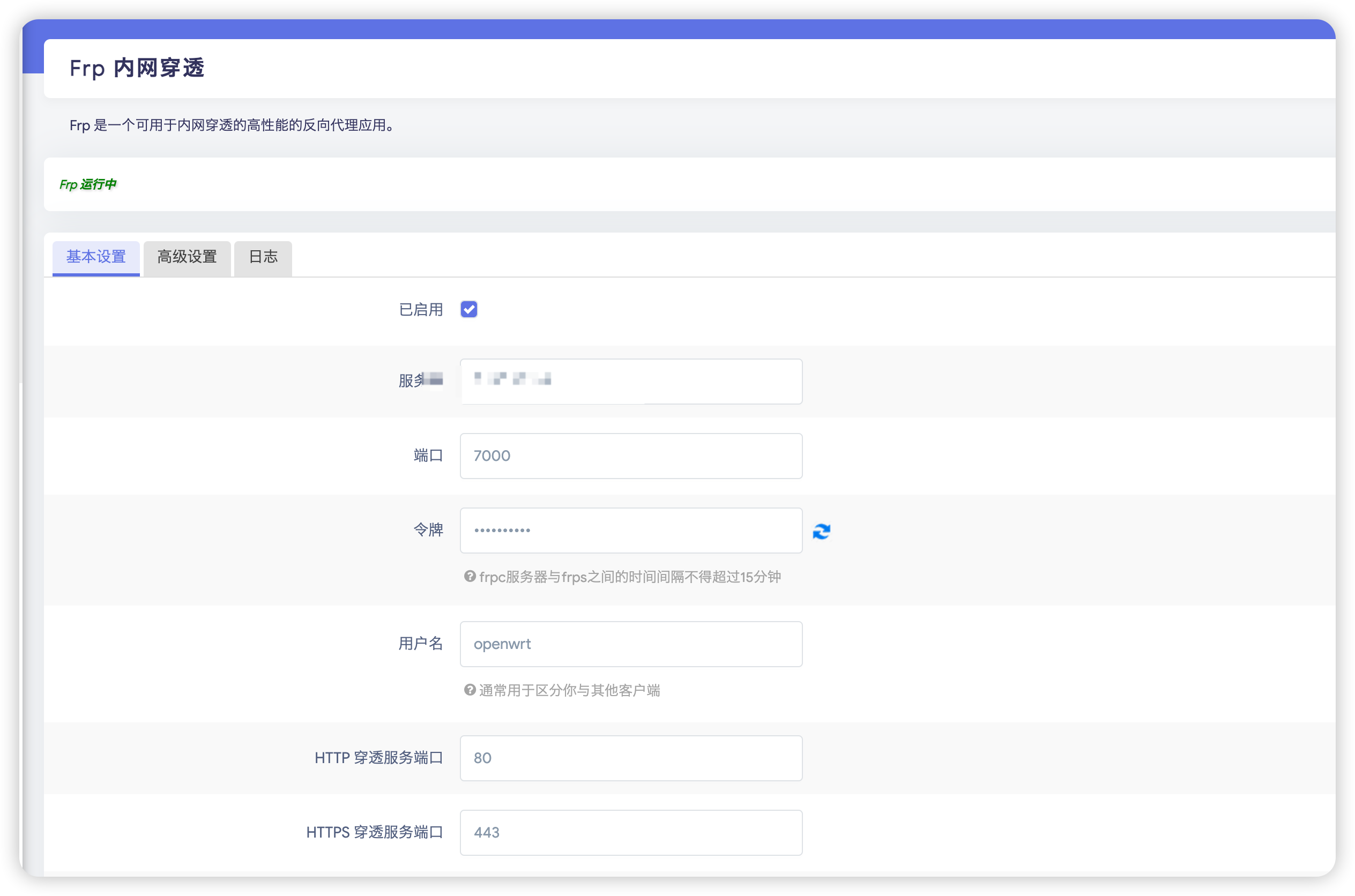

4.frpc.toml由openwrt的frp的web应用很容易操作

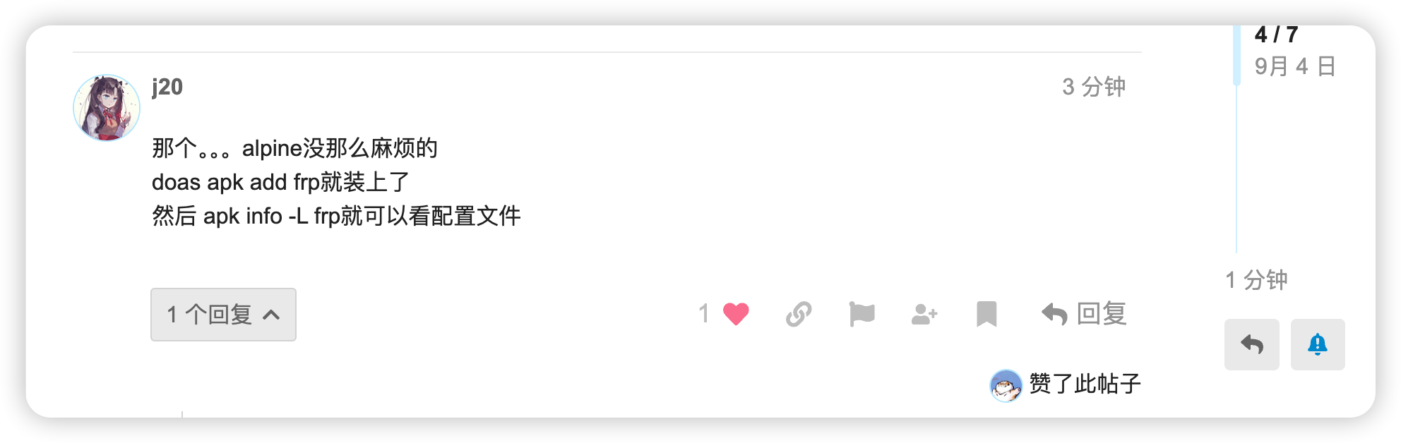

那个。。。alpine没那么麻烦的
doas apk add frp就装上了
然后 apk info -L frp就可以看配置文件
包括开机自启都是傻瓜式的。。。这系统主打一个简单已用
