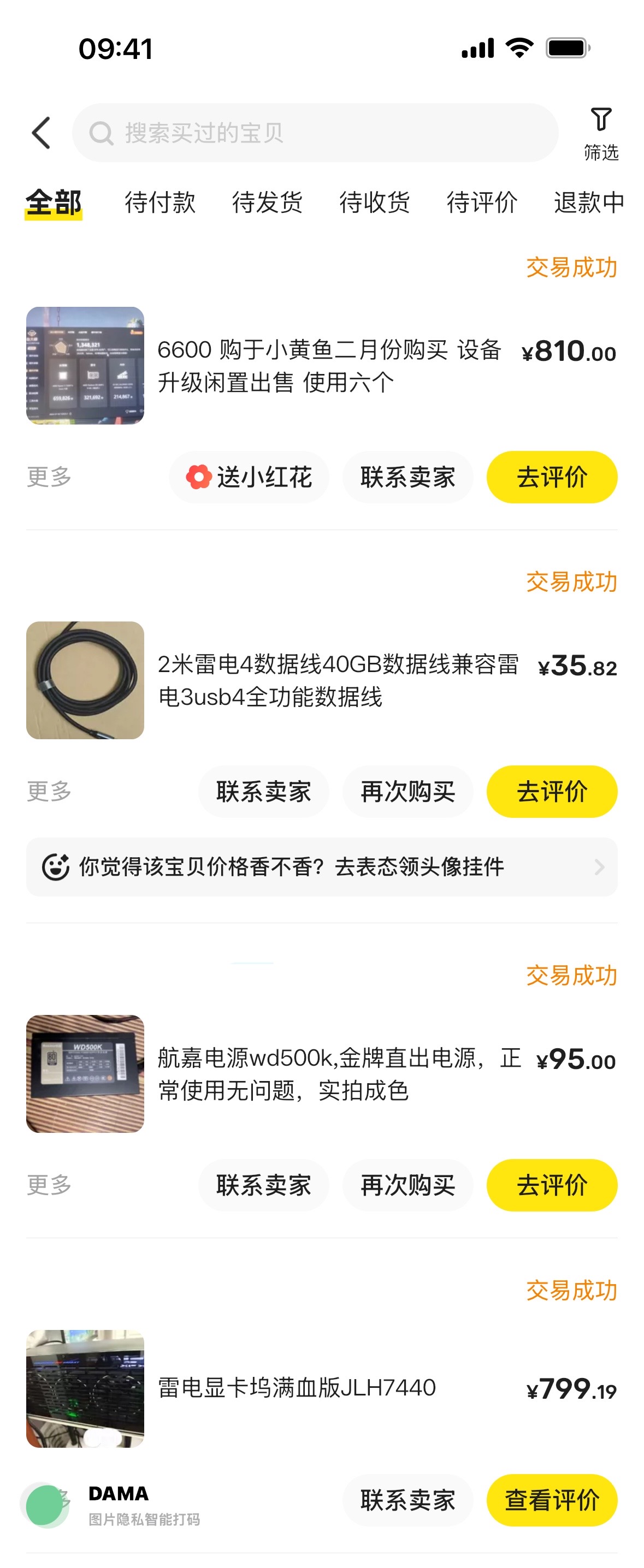

总体来说还是挺好用的,我刚组了套方案,下面是辣鸡清单截图,你可以参考下。卖家信息已打码,避免隐私及推广嫌疑。
顺便一提,强烈建议雷电用JHL7440主控,别听别人扯淡用6xxx也行。
扩展坞这么贵吗, 比显卡贵
这玩意实际上就是一个接口吧
这价格还带了一个机箱,毕竟这玩意需求量小,溢价自然就高
另外雷电主控好像还是要点钱的
