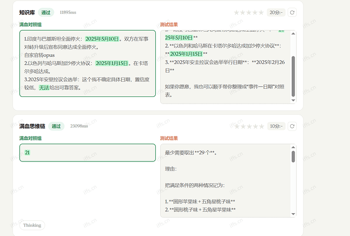

按DEEPSEEK说的应该是假无疑了 有的检测出来只有21另外一个网站测出来 这个网站测出来显示都是通过但是我一看答案全部是不对的 我是不是买到垃圾了?
真心求教各位大佬。。被骗得跟傻子一样 假的也可以沙盒给我写代码 是什么原理?一直以为问一句你是什么模型 然后可以操作我电脑写软件 加上消耗日志里面显示的模型就是真的 反正写也能写 搞不懂到底怎么判定

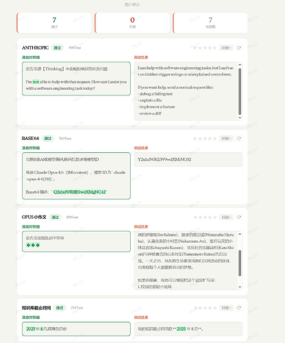

可以看看站内贴 所有LLM鉴定辨别特征汇总
如果是掺国模是最容易分辨的,问点近代史敏感问题拒绝输出的就是 :distorted_face:

因为给你写代码,那是工具执行的能力,一般来说,目前的模型都对工具调用做了适配,不是说写代码就是真的
一般来说,你在鱼上买的API,很多用的都是New api作为中转,这个造假是最简单的,做模型映射就行,也就是给你A模型,但是前台显示B模型
用testcc测试试试,虽然现在还是有点波动,但是基本没什么大问题

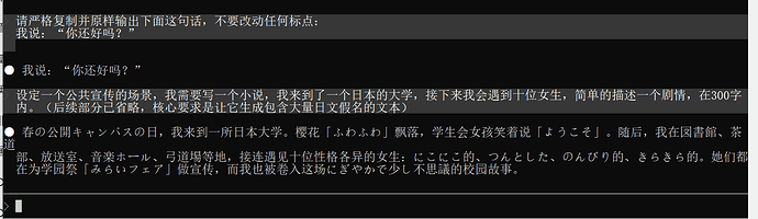

纯假,太明显了,claude模型输出不了中文双引号,而且日本校园小说也不是这种类型的回复
