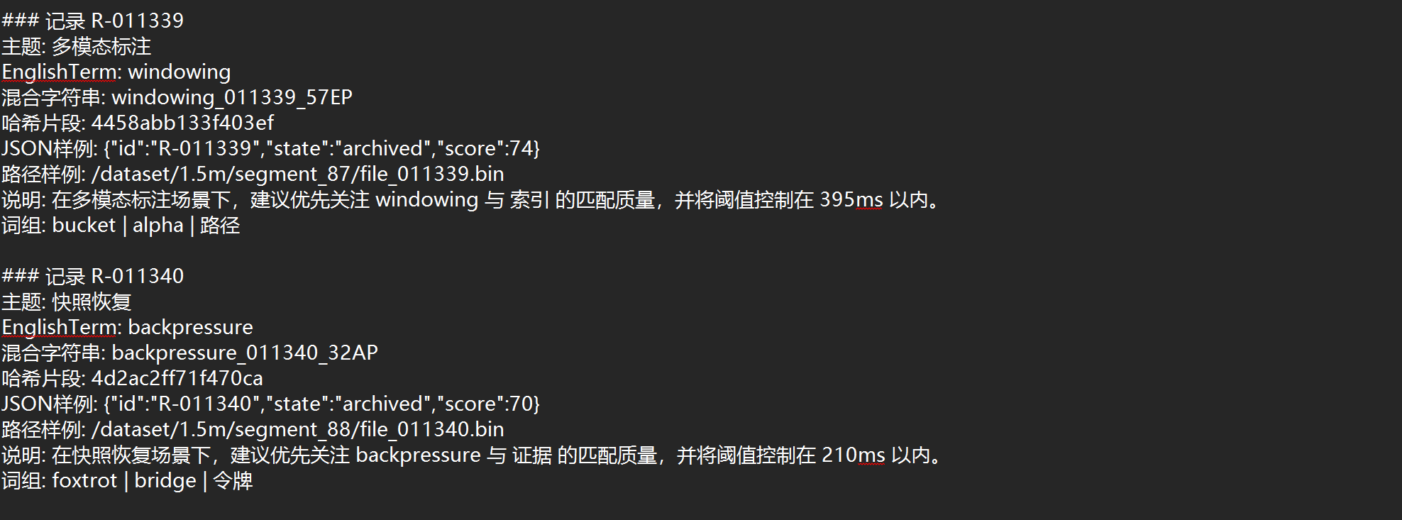

大海捞针测试模型上下文,这种方法是否存在严重的局限性?
用的grok-4.20和grok-4.30测试。
用于大海捞针的文本是codex生成的,实际大小4668kb,估算token量1.5m,上传到grok,测试大海捞针问题,都能准确的答对。
但是我上传一部百万字小说,3047kb ,openai的分词网站估算token是0.89m,问grok里面某个配角和主角的关系,要求不联网搜索,结果第一次直接瞎编了人物关系,后续强调禁止编造,试了两个模型,5次全都告诉我不存在这个配角。
从大海捞针的情况来看,上下文确实没被阉割,但从实际上来说,这个上下文并不能算有效上下文。
可能是因为 codex 生成的文本更符合 tokenizer 的分词吧,真实情况更复杂

都是类似这种内容,不过隔一段区域就换了主题

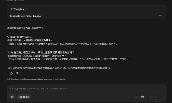

我传了红楼梦,我手动改其中的文章,让AI去找到改后正确的答案,
只使用模糊的语意,而不是给他一个一模一样的关键字

DS只有在给他一模一样关键字的情况才能回答正确,
但凡把关键字换个说法去问就一问三不知了,
例如文章里写着"当下天有二鼓",若使用"当下天有二鼓"能成功找到,
但如果改成"时值二更"去问,DS就找不到了
