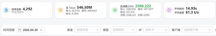

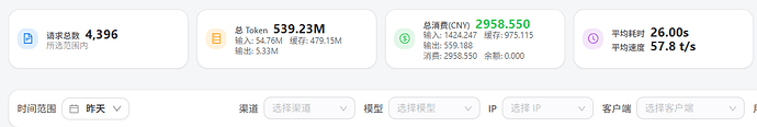

昨天和前天速度基本没啥变化,但是你看,金额不一样哦,newapi和sub2pai金额计算应该都不是很准,我这个是换成个人民币看的,汇率简单设置的7好算。

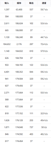

然后我发现一件很有趣的事。20 号明明用了更多的 token, 但金却偏低,因为缓存命中的比例更高一点;21 号用了相对更少的 token, 结果金花费却更高。我觉得如果你看金统计的话,这种不准也是很正常啦。你看我的用量就知道,缓存数量是不一致的,输入输出也是不一致的。

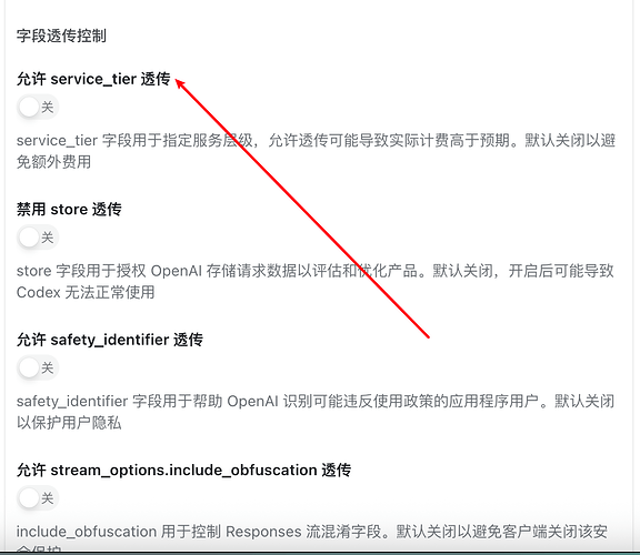

fast模式需要new-api开启透传,好像是这个参数,你哪个缓存感觉不对劲,正常的缓存读命中率应该在85%左右才对
编码的话这个情况才正常,龙虾除外,基本都能命中缓存
刚分析的 main没做,分支版本做了,你得版本对啊。等级透传也不是fast透传啊是prio

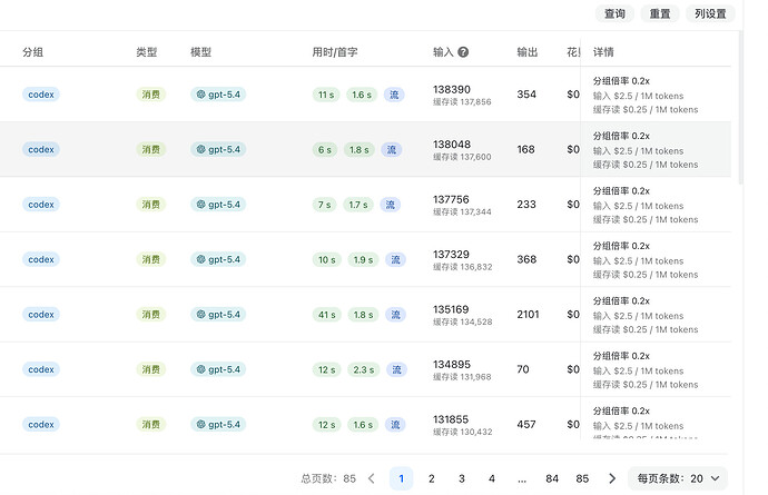

你这是main还是分支?138390是输入+缓存还是输入? 前者吧 缓存读 137,856
你这缓存是官方缓存还是开了newapi的本地缓存啊?
