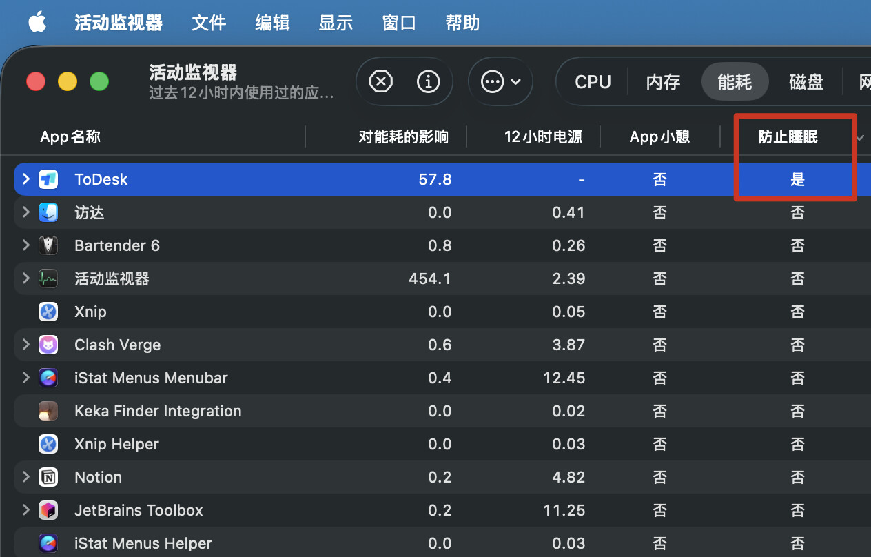

前两天加班,睡觉前合上了 MacBook,却发现缝隙里还透着光,没有自动进入休眠状态。
只能手动锁屏然后再按 Esc 关闭显示,然后再合上屏幕才行,感觉非常的别扭。
问了各种 AI,也搜了各种解决方案,有让清理 NVRAM 的(但 M 芯片的 MacBook 根本没这个),也有让跑诊断检查“打开/闭合感应器”,结果也没有问题。

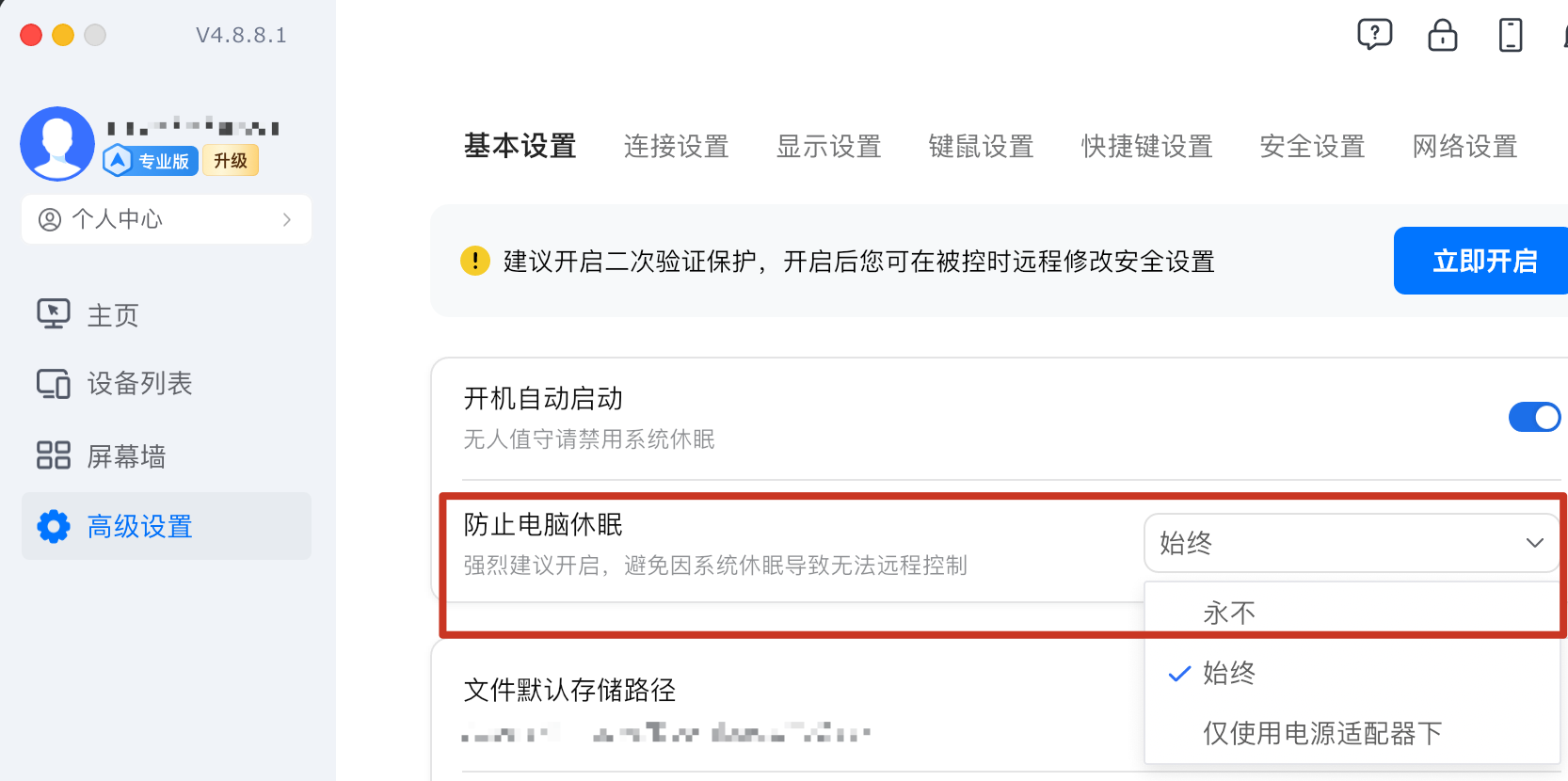

最后在活动监视器的“能耗”页里发现 ToDesk 的“防止睡眠”列显示的是“是”,才发现更新到 ToDesk 4.8.8 之后“基本设置”里多了一个“防止电脑休眠”的选项,把它改成“永不”之后就一切恢复正常了,合上盖子后 MacBook 能正常休眠了。
虽然开着这个功能可以让 MacBook 在 ToDesk 一直在线,但屏幕就算合上了还是亮着就非常不合理了,所以最后还是选择关掉了。
