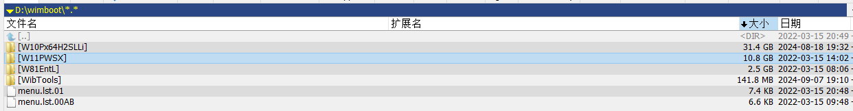

晒一下我电脑上的系统安装情况:
  1. 我电脑上安装了三个基于wimboot的vhd系统,Win10、Win11、Win8.1,以Win10为主,而这个Win10系统我从2022年3月15日安装好到现在已经稳定运行了2年多,所以系统占用空间大一些,30G,而Win11是个备用系统,就是不到11个G。

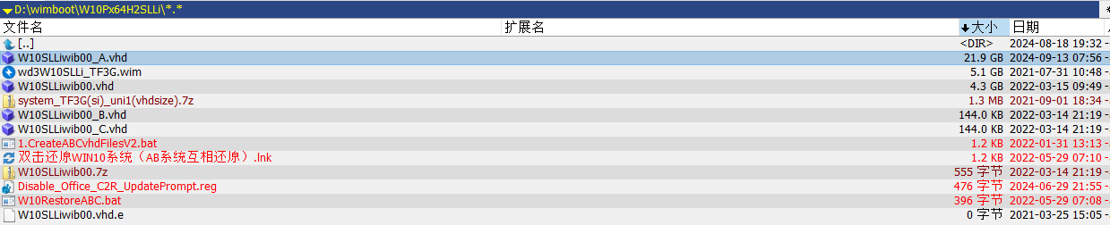

  2. 我的Win10系统目录下的文件列表如下图,其中wd3W10SLLi_TF3G.wim就是wimboot中的那个基础wim文件,W10SLLiwib00.vhd就是上文中说到的母系统vhd文件,A、B、C.VHD是三个子系统,大家可以看到,B、C两个VHD只有144KB,证明没有用过,而A.VHD 21.9G,其实就是我装好母系统以后,两年多来一直在使用这个A子系统,因为系统过于稳定,所以没有恢复过。

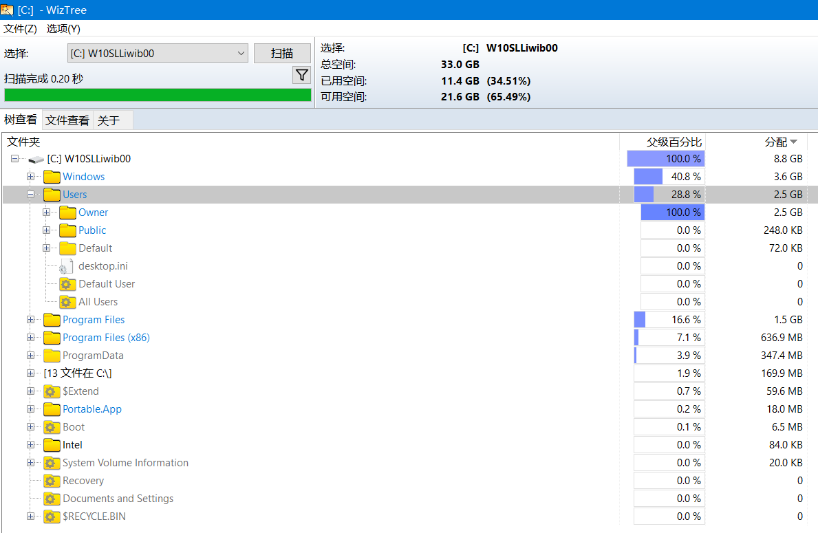

  3. 我的C盘空间(也就是A.VHD)的实际占用情况,表面占了22G,实际上只有11G。

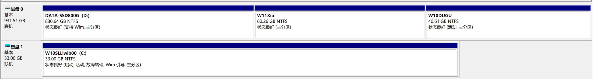

  4. 我电脑上的硬盘分区:完全遵循上面说的原则,前面是一个大数据区,后面两个分区是我用来测试安装的win10和win11系统。

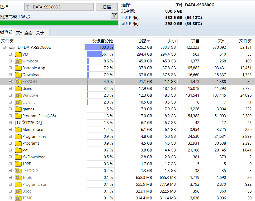

  5. 我的数据盘上的空间占用情况,其实这个分区里还安装了一个Windows 10。
